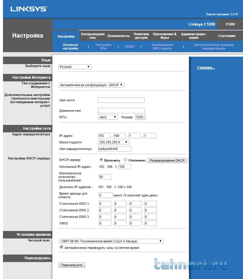

разговор то о вайфай а не о прямом подключении. нужно зайти в настройки рутера и там смотреть
я понимаю, что надо войти в настройки рутера.
не понимаю, где именно указано - какой протокол.
какие могут быть варианты протокола?
где тут выяснить про протокол?
    44.1 KB · Просмотры: 87
провайдер- Onlime, протокол- не знаю... как определить что за протокол?
Посмотреть в настройках роутера (на Вашем скриншоте это - "Тип соединения с Интернетом") или узнать у провайдера:
OnLime предоставляет услугу «Интернет», используя один из двух разных протоколов. Если это «статический IP-адрес», то необходимо выяснить все требуемые значения (сетевая маска равна 255.255.255.0, остальное – для каждого свое). Для протокола «DHCP» роутер настроить проще, так как все значения присваиваются автоматически.
И то, и другое не должны сильно грузить процессор роутера. Осталось выяснить, с какой скоростью происходит Wi-Fi соединение и какой при этом уровень сигнала. Например, наведя указатель мыши на значок беспроводной сети в системном трее:
Ну, ещё попробовать соединить ноутбук с роутером шнурком, чтобы выяснить - распространяется эта беда только на Wi-Fi или нет.
рутер сам режет скорость или в настройках установлен диапазон передачи данных b ( скорость 5? вот в стандарте b такая скорость)
тогда звонок провайдеру и пусть разбираются.
по шнурку скорость нормальная

да, протокол- DHCP, все автоматически.

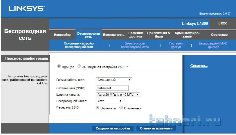

скорость (или сигнал? вобщем то, что вы говорите скачет в диапазоне от 7 до 120 mbps
соединил ноут с роутером шнурком - скорость отличная.
но вайфай - в 10 раз хуже:(
Ну что ещё? Давайте посмотрим Ваши настройки роутера на вкладке "Беспроводная сеть", что ли...
Здесь можете только попробовать выбрать другой канал. Если на одном канале работают несколько точек доступа (соседи), то передача по нему будет не ахти.
Но, ещё раз повторюсь, судя по поисковым запросам проблемы со скоростью у этого роутера имеются.
