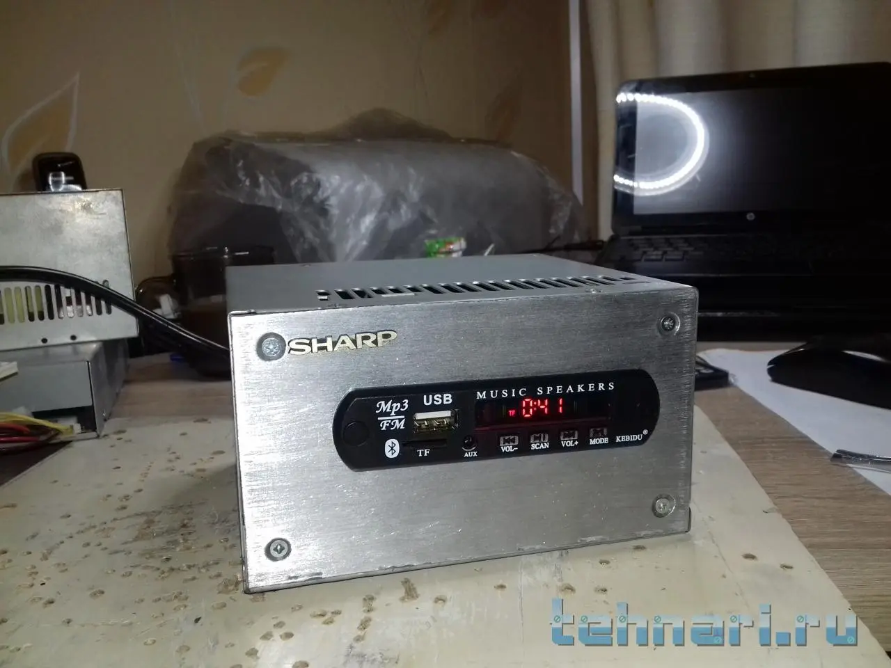

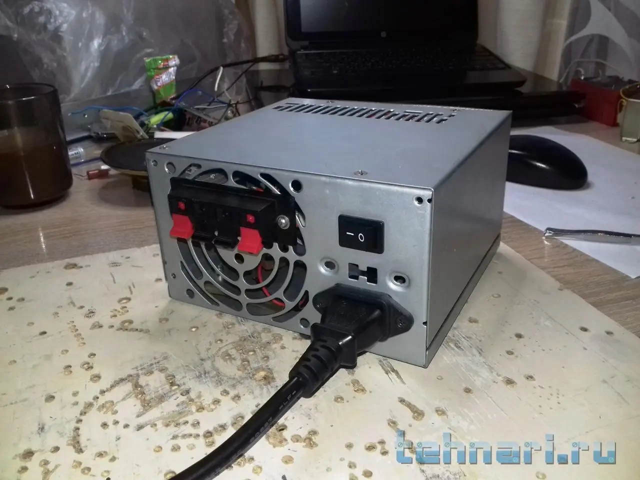

А питание им есть ?2 запаянных модуля на TDA2050. Вот их и втетерю)
Да, поможет. И еще можно уменьшить входное сопротивление- резисторы R3 и R4 в схеме в 21 посту можно попробовать уменьшить до 4.7 кОм например. Но может быть придется R1 и R2 подбирать после этого.выходные сопли с него неэкранированы, то приходит в голову заменить их на экранированные. Я верно мыслю?
