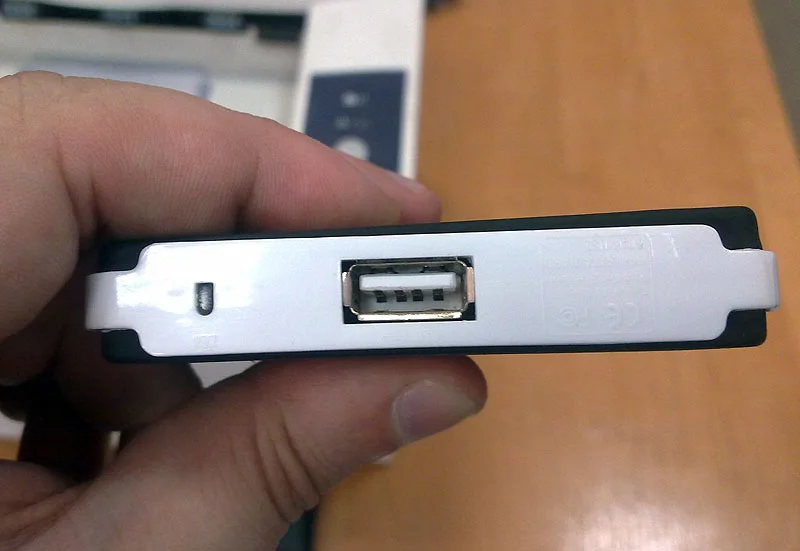

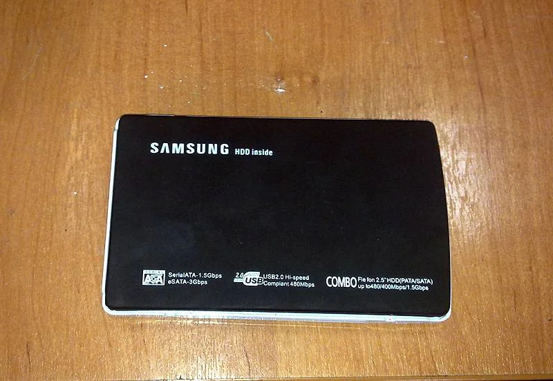

"Один мой знакомый работает в сервисном центре и сегодня расказал интересную историю о том, что к ним сегодня пришел человек с приобретенным за речкой у китайцев USB-шным винтом. Типа на винт пишется к примеру фильм (1,5 Гб), а при просмотре комп кажет только последние несколько минут этого фильма, хотя на корпусе написанно, что винт на 500 Гб. В системе винт тоже опреденяется как 500-ка.
Товарищ говорит, что долго ржали с этого чела, т.к. подобный винт уже приносили в сервис, и куплен он был тоже в Китае.

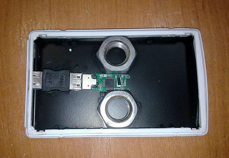

Коробку винта вскрыли прямо на приемке, показали человеку, что он купил на самом деле и охреневшего от увиденного, проводили на выход.
История у обоих бедолаг практически одинаковая.
Внешне сабж выглядит "вполне прилично", имеет кучу умных надписей. При покупке китаец его даже подключил для проверки к компу и закинул на него нару картинок (типа, вот видишь, работает).
Когда первый раз такой же винт принесли в сентябре прошлого года, он специально сфотографировал его на сотовый. И тот еще к тому же перестал вдруг определяться системой.
Суть сабжа: флешка на 128 Мб, инфа пишется на нее по кругу. Как это сделанно, не понятно. Но при записи большого файла, весь он "влезает" на нее, а при чтении файла, видны только последнии 128 Мб информации, хотя объем файла отображется правильно, как у оригинала."

Капец... Китайцы вообще мастера в надувательстве не о чём не подозревающих юзеров:tehnari_ru_623:. Могли бы хоть флешку побольше запихнуть :D
:D Зато 2 гайки не пожалели. Для веса наверное.
