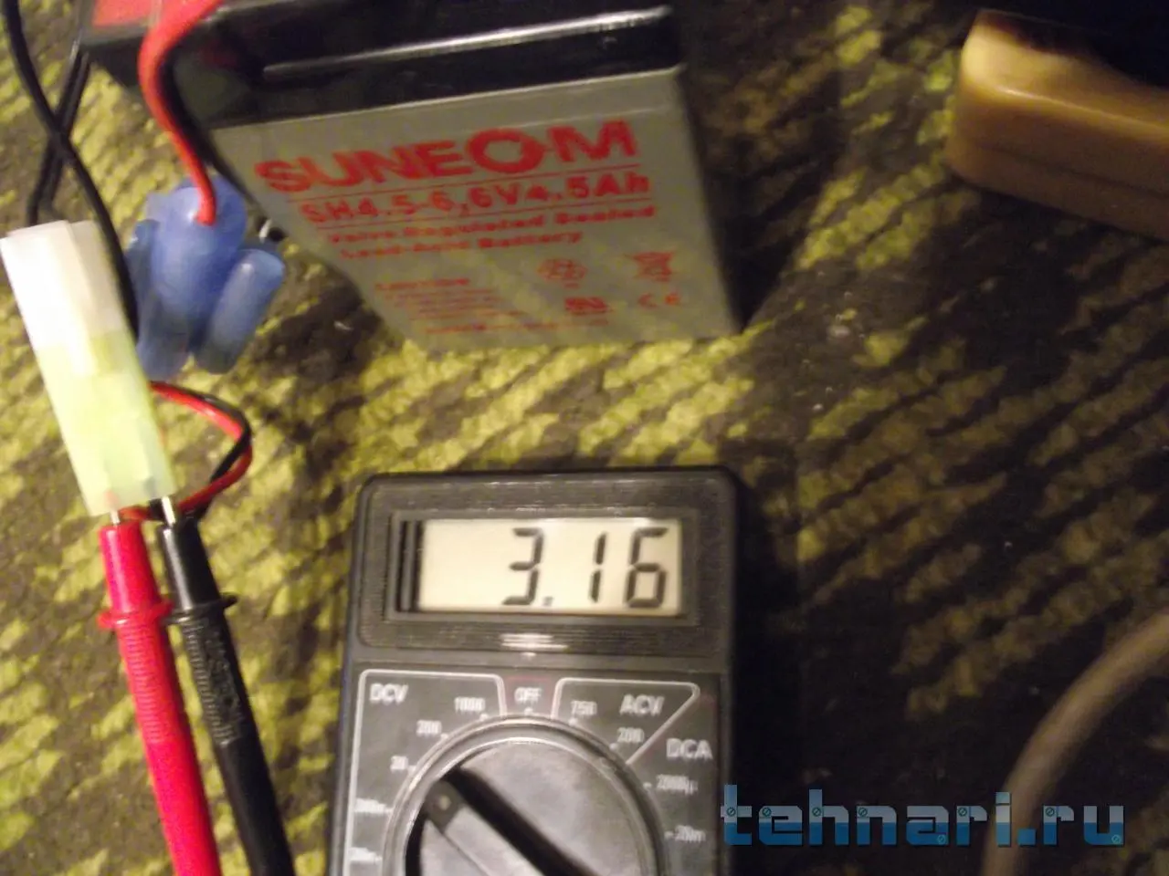

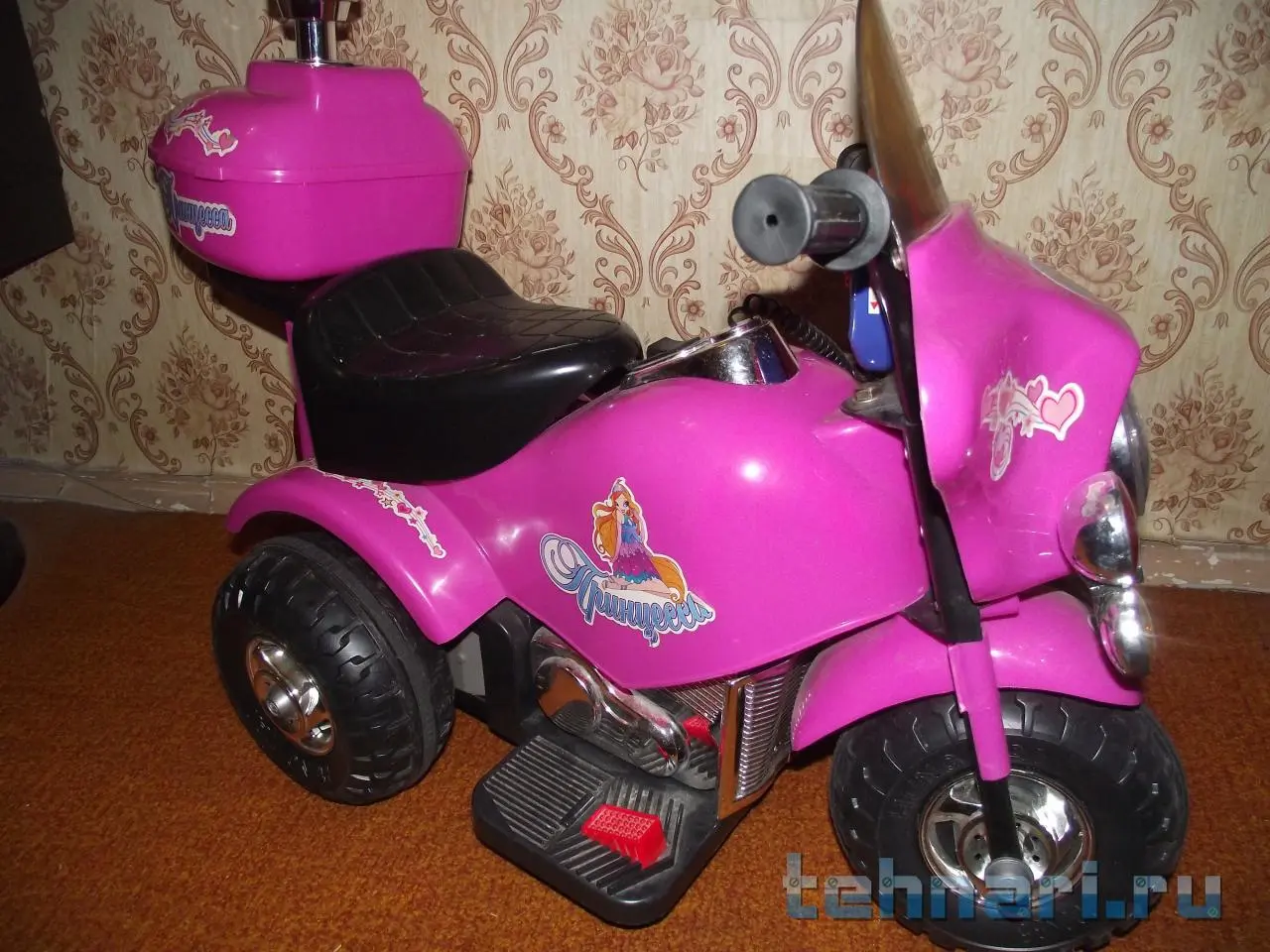

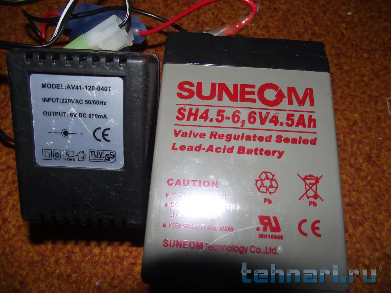

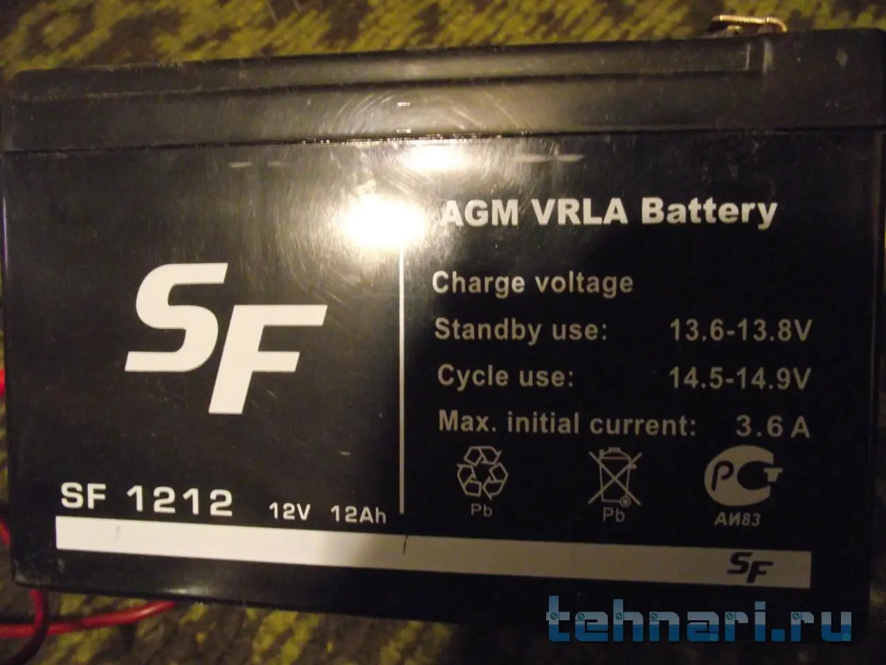

Если не в этой теме, извините! Суть такова . внучке подарили вот такой китайский электро мотоцикл (первое фото). Аккумулятор 6 Вольт, хватило на 3 недели катания по 20 минут в день с постоянной подзарядкой. А потом всё! Метр или 2 проездит и снова заряд.Потом совсем ВСЁ, не едет. Фото 2 -напряжение на аккумуляторе без подключения мотоцикла. Мне непонятно одно-почему зарядное выдает почти 12 Вольт. Открыл аккум, он сухой! Скорее всего зарядка напрочь убила аккумулятор. Вопрос- кто-нибудь сталкивался с такой игрушкой? Какой там двигатель и редуктор? Я пока не разбирал. Есть разбитый шуруповерт на 12 Вольт. Получится ли его движок использовать с такими аккумуляторами?
Это нормально для дешевых зарядников. Сколько вольт на акку без зарядного? Сколько с подключенным зарядным? Сколько часов заряжаете?
Он не сухой, просто там гель (электролит в виде киселя).

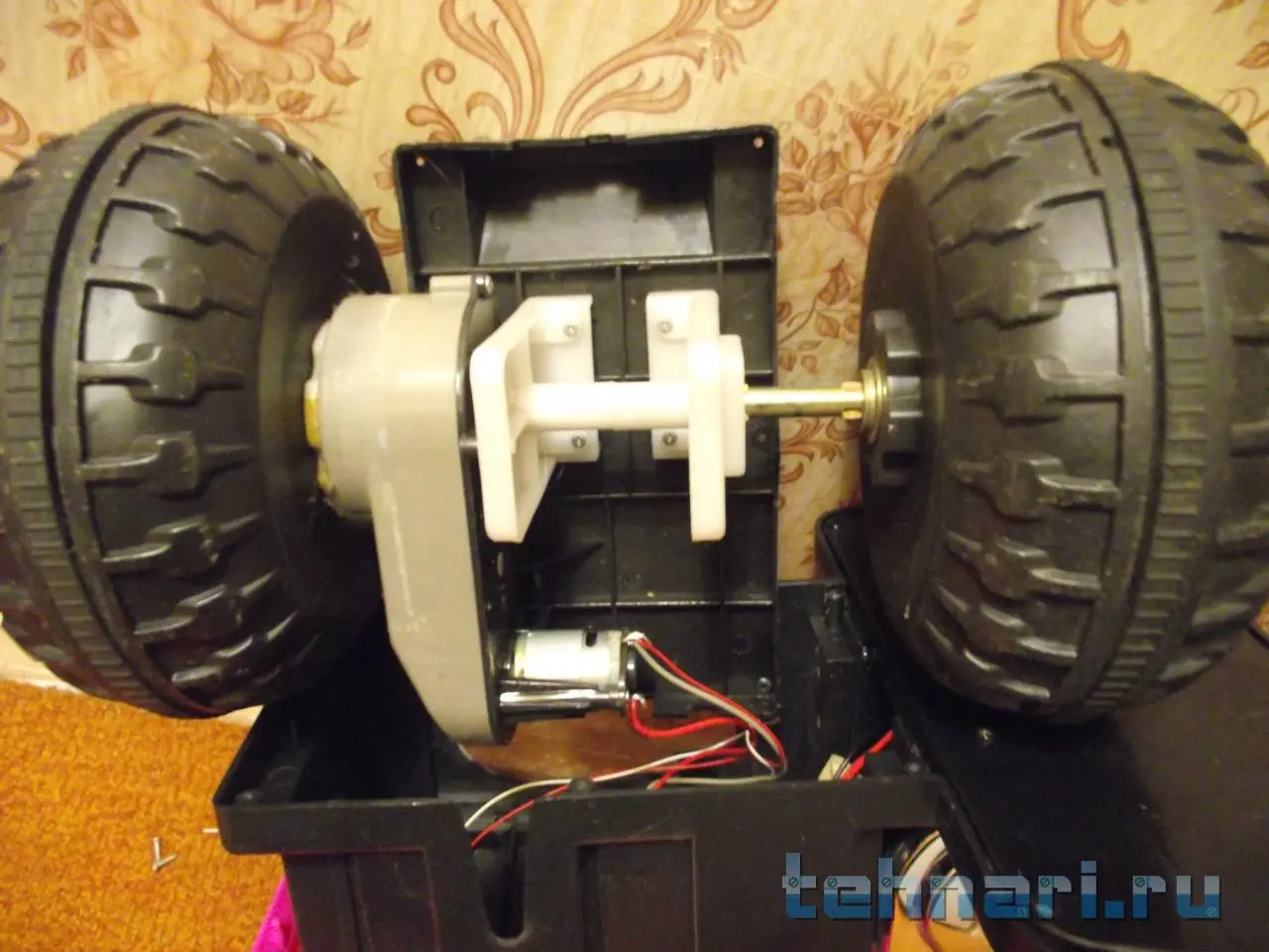

Разобрал "ходовку". На моторе никаких признаков надписей нет. Но мотор используется и как генератор для подсветки передней фары, идет доп. провод и без аакума при езде фара светится.

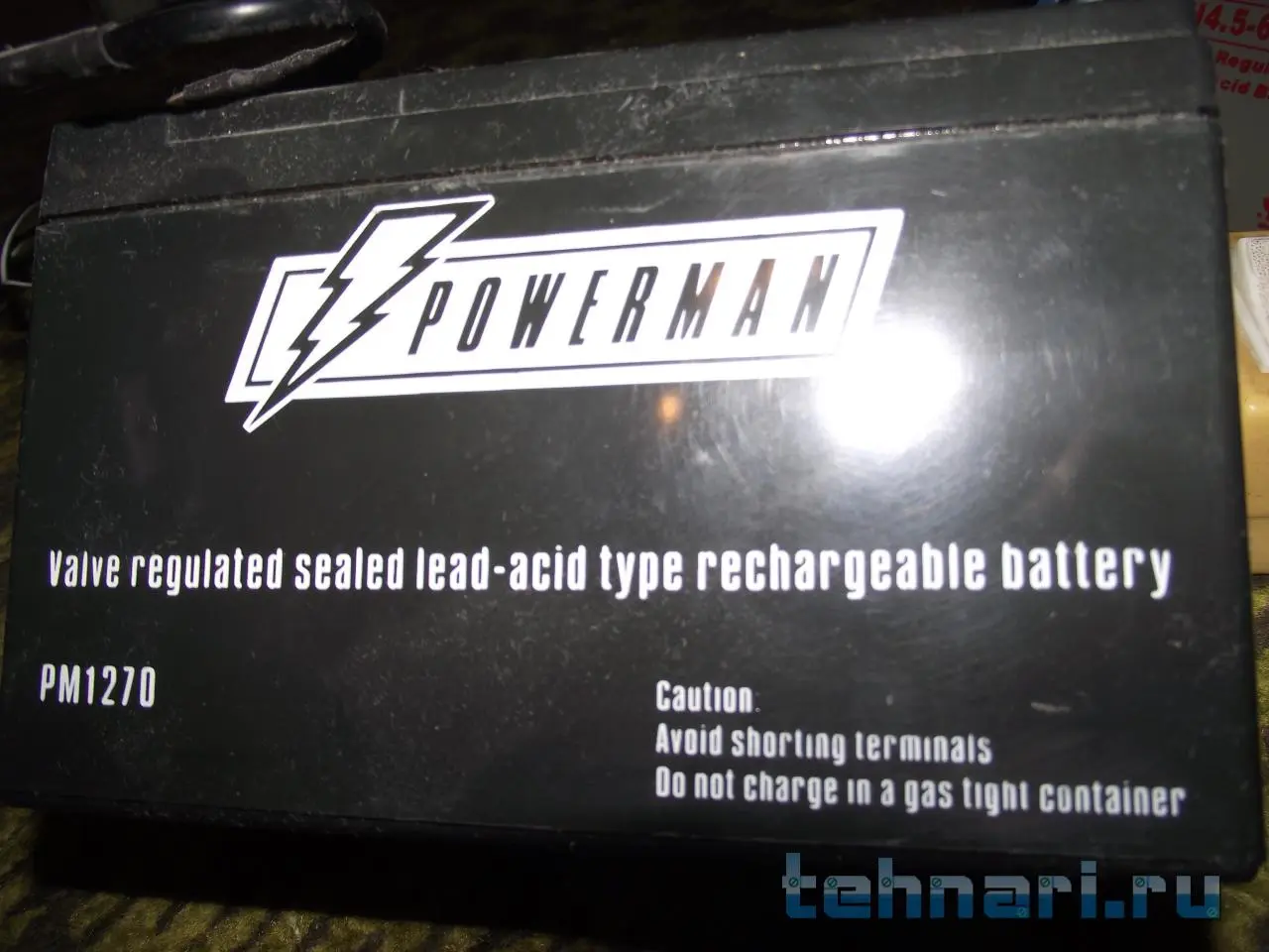

Фото 3 и4. Зарядка длилась 7-8 часов. Фото ходовки прилагаю. А с регулятором надо попробовать!

вполне может быть сухой
добавьте в каждую банку до 10 мл дистиллированной воды, но так чтобы вода не поднялась выше белой субстанции. если повезет(иногда помогает) то какое то время аккумулятор еще поработает.
Восстановление гелевых аккумуляторов

Надо помыслить и не трогать привод велосипедика, он, скорее всего, исправен, в чем легко убедиться. А питать можно и от 12 вольт, собрав ШИМ, или взяв его от шуруповерта. И вместо 12 вольт хорошо потянут 4 шт. 18650. А проще всего купить штатный акку 6 вольт. Удачи.
Спасибо всем за подсказки! Скорее всего куплю новый аккумулятор,(меньше "геморроя"), но вот с родной зарядкой надо что-то сделать (или переделать). Что лучше стабилизировать-ток или напругу при заряде, что-бы подольше служил?
Зарядное устройство будет рассчитываться в зависимости от используемой АКБ. Параметры смотрите в даташите.
будешь покупать аккумулятор спрашивай к нему зарядку. они продаются отдельно но в продаже быть должны. ( например у нас имеются)
Спасибо всем! Поискал в сети -нашел аккумы специально для детских авто с большим разрядным током, вот-://www.h-energy.ru/delta-hr-6-45/[/COLOR] и зарядку к ним.
Зарядное устройство ROBITON LAC6-600 Попробую потом отпишусь!
