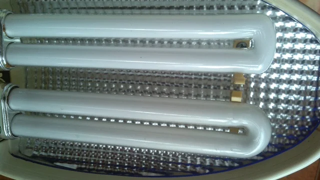

Сломалась настольная лампа
Там стоят вот такие лампочки
Разобрав лампу, увидел такую деталь
что это за деталь, она стоит в разрыв одного провода 220В?
