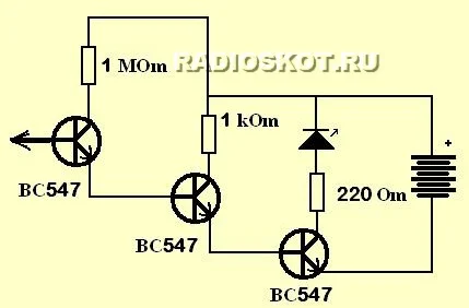

Наткнулся на схему детектора. Возникли вопросы:
1. Зачем три транзистора? Нельзя ли обойтись одним?
2. Правильно ли подсоединен диод?
    11 KB · Просмотры: 1,519
Светодиод надо перевернуть.
Но от этого схема не станет работать лучше.
Она построена на составном транзисторе (вернее, на трех).
Для получения первых навыков у электронике вполне годится.
Что меняется если в данном случае применять один транзистор или три?
Чувствительность детектора...
А как изменяется чувствительность от количества транзисторов?
Увеличивается коэффициент передачи в схеме составного транзистора.
А физика процесса в чем?

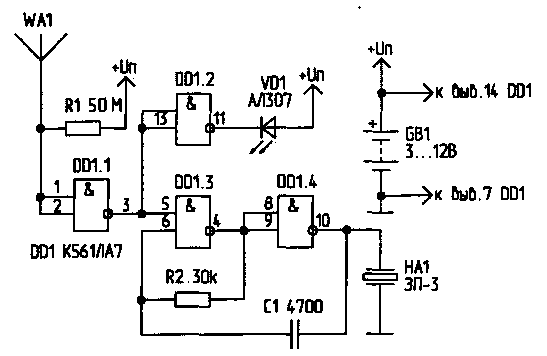

если так нужен детектор, есть простейшая чувствительная и проверенная схемка
    5.5 KB · Просмотры: 912
Чуть лучше, но всё равно не то.
Все эти схемы работают по одному принципу - ловят наводки 50Гц от фазового провода.
А как быть, если по дороге стоит выключатель, который разрывает фазу?
Или еще хуже ситуация - где-то отгорел/переломился фазовый провод?
Такие детекторы будут совершенно бесполезными.
Чуть лучше, но всё равно не то. Все эти схемы работают по одному принципу - ловят наводки 50Гц от фазового провода.
Так на то и простейшие схемки. А для остального надо собирать посложнеее, с генератором.
