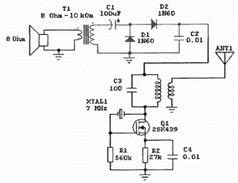

На каком расстоянии можно размещать детекторный передатчик от приёмника?

Сама статья вот:
Детекторный... передатчик
Радиомир КВ и УКВ 2008 №1
Всем хорошо известен детекторный радиоприёмник. Его главное достоинство в том, что для работы не требуется источник электропитания. Приёмник работает за счет наводимой в приёмной антенне энергии радиостанции. Известны также модификации такого приёмника, когда продетектированный сигнал усиливается простым УНЧ.
Питается этот УНЧ, опять же, за счёт энергии от принимаемой радиостанции.
Наверняка вы задумывались: а нельзя ли изготовить радиопередатчик без источника электропитания? Оказывается, вполне можно. Такой передатчик давно уже был изготовлен и даже использовался спецслужбами для скрытого подслушивания разговоров. Сигнал с миниатюрного пьезомикрофона напряжением в несколько десятков микровольт поступал на туннельный диод, включенный в колебательный контур. Диод играл роль генерирующего элемента, поскольку в его вольтамперной характеристике имеется участок с отрицательным сопротивлением. Мощность такого передатчика составляла несколько микроватт. Обычно он изготавливался в виде булавки с круглой головкой, в которую была вмонтирована сама схема и микрофон. Антенной служила металлическая игла этой "булавки" длиной 40-50 мм. Такие "жучки" работали на частотах около 1 ГГц, и сигналы от них могли быть приняты высокочувствительным приёмником на расстоянии 30-50 м.
Однако до сих пор в любительской связи не были известны аналогичные, не требующие источника питания, передатчики. Но недавно энтузиаст "экстремальной" QRP-связи Kazuhiro Sunamura, JF1OZL, изготовил такой передатчик. Как видно из схемы, переменное напряжение от микрофона повышается НЧ трансформатором и поступает на выпрямитель, выполненный по схеме удвоения напряжения. При громком разговоре постоянное напряжение достигает 2 В. Этого достаточно для питания схемы простого кварцевого генератора.
В качестве микрофона автор использовал малогабаритный громкоговоритель с диаметром диффузора 80 мм и сопротивлением обмотки 8 Ом. Обмотки НЧ трансформатора рассчитаны на сопротивления 8 Ом и 10 кОм. Кварцевый резонатор - на частоту в SSB участке 40-метрового диапазона. Катушка контура намотана на каркасе диаметром 10 мм и содержит 10 витков провода диаметром 0,5 мм, катушка связи содержит 6 витков и намотана поверх основной катушки.
Как сообщает автор, мощность его передатчика составляет 20 мкВт. Для того чтобы при передаче первые звуки не пропадали, автор рекомендует начинать фразы с громкого "а-а-а" (например, "а-а-а CQ CQ. А-а-а this is JF10ZL"). К сожалению, Казухиро не сообщает, какие связи ему удалось провести с этим передатчиком. Однако известно, что трансатлантические радиосвязи между Англией и США были проведены на передатчиках мощностью 50 мкВт обычным (не медленным) телеграфом. Так что, дело за экспериментами!
Было бы очень интересно на базе этой схемы попробовать изготовить CW передатчик. Телеграфный ключ мог бы выполнять роль генератора переменного тока, если к его "коромыслу" приделать магнит, а на основании ключа укрепить катушку с большой индуктивностью. При манипуляции магнит будет перемещаться внутри катушки, наводя в ней ЭДС. Ну, а дальше уже дело техники! Правда, не совсем понятно, как в этом случае будут различаться точки и тире. Но это уже задача для фантазии экспериментаторов.
Олег Бородин, RV3GM.
