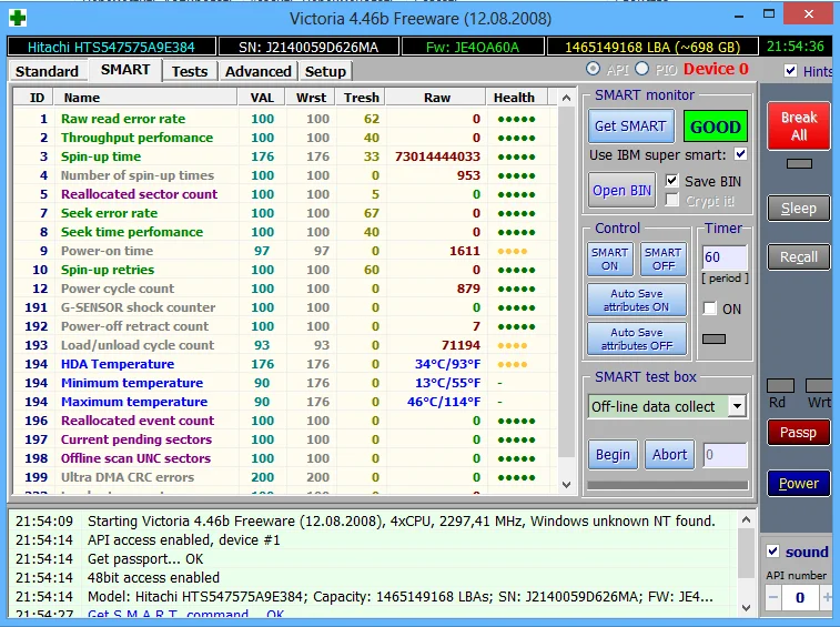

Какой программой лучше это сделать?
Часто советуют программу Victoria для этих целей. Как ею пользоваться, как понять результаты? Я неоднократно видел скрины, но нифига в них не понимаю... Бэды, ремапы, сектора... Для меня это все набор слов.

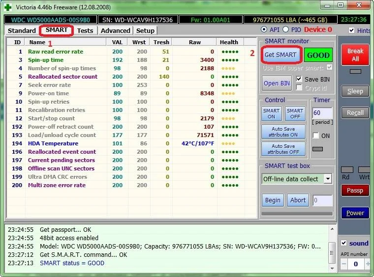

Скачайте и распакуйте данный файл:
Посмотреть вложение VCR446Free.zip
Запустите программу vcr446f.exe.
Перейдите на вкладку SMART и нажмите GetSMART.
Затем нажмите Alt + Print Screen, откройте Paint, нажмите Ctrl + V, и сохраните файл.
Должно получиться что-то вроде такого:
Прикрепите фото к вашему сообщению.

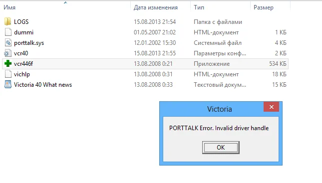

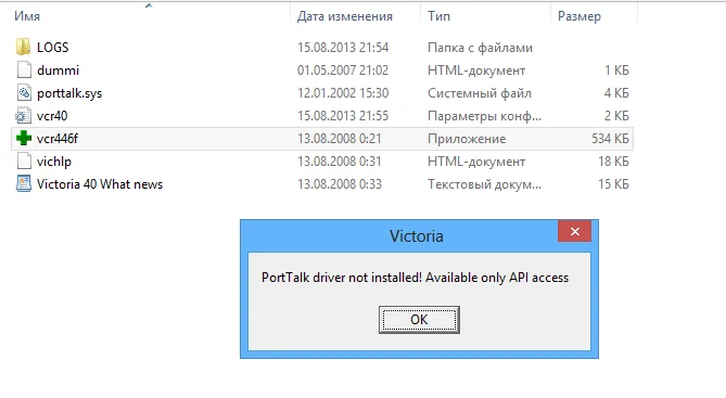

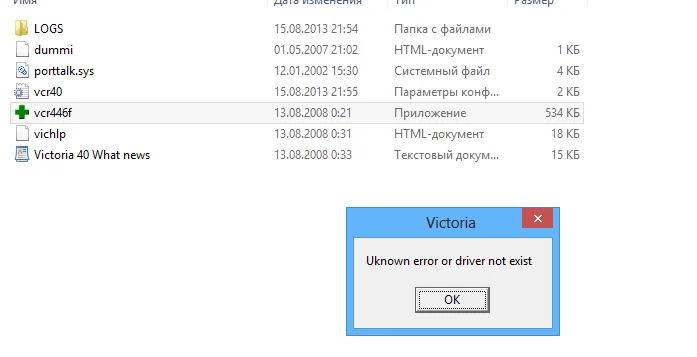

Запуск программы сопровождался кучей ахтунговых окошек (у меня Windows 8 x64):
тем не менее от имени администратора Виктория запустилась, вот скрин:
Ваш жесткий диск в отличном состоянии.
Да и проработал он всего-ничего, пару-тройку месяцев. Обращайтесь годика через три жизни компьютера.
Ок, спасибо. А что свидетельствовало бы о наличии проблем? (какие строки, показатели, цифры, или еще что)
И что за ошибки при запуске? Ругалось на отсутствие какого-то драйвера.

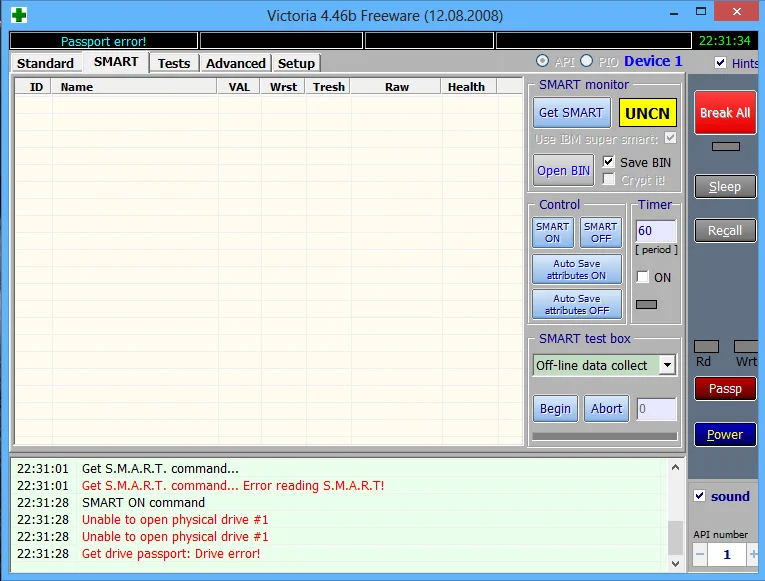

Блин, запустил повторно и вот что выдает теперь:
WTF??
В первом скрине проверялся Device 0, а во втором уже Divice 1. В настройках программы ничего не менял... Кто-нибудь может это объяснить?
Не работает версия 4.46 с 7-64, 8-64. Для таких ОС используйте версию 4.3. Если и ругнётся, но работать будет.
Хорошо, попробую v.4.3.
На самом деле, СМАРТ без разницы чем читать.
Это всего лишь структурированая область памяти, куда "умный" контроллер пишет служебную информацию. Я пользуюсь TuneHDD из комплекта утилей для настройки и тестирования компа. Установки не требует, работат под любой ОС.

С Викторией 4.3 та же песня: запускается только 1 раз, на второй отказывается.

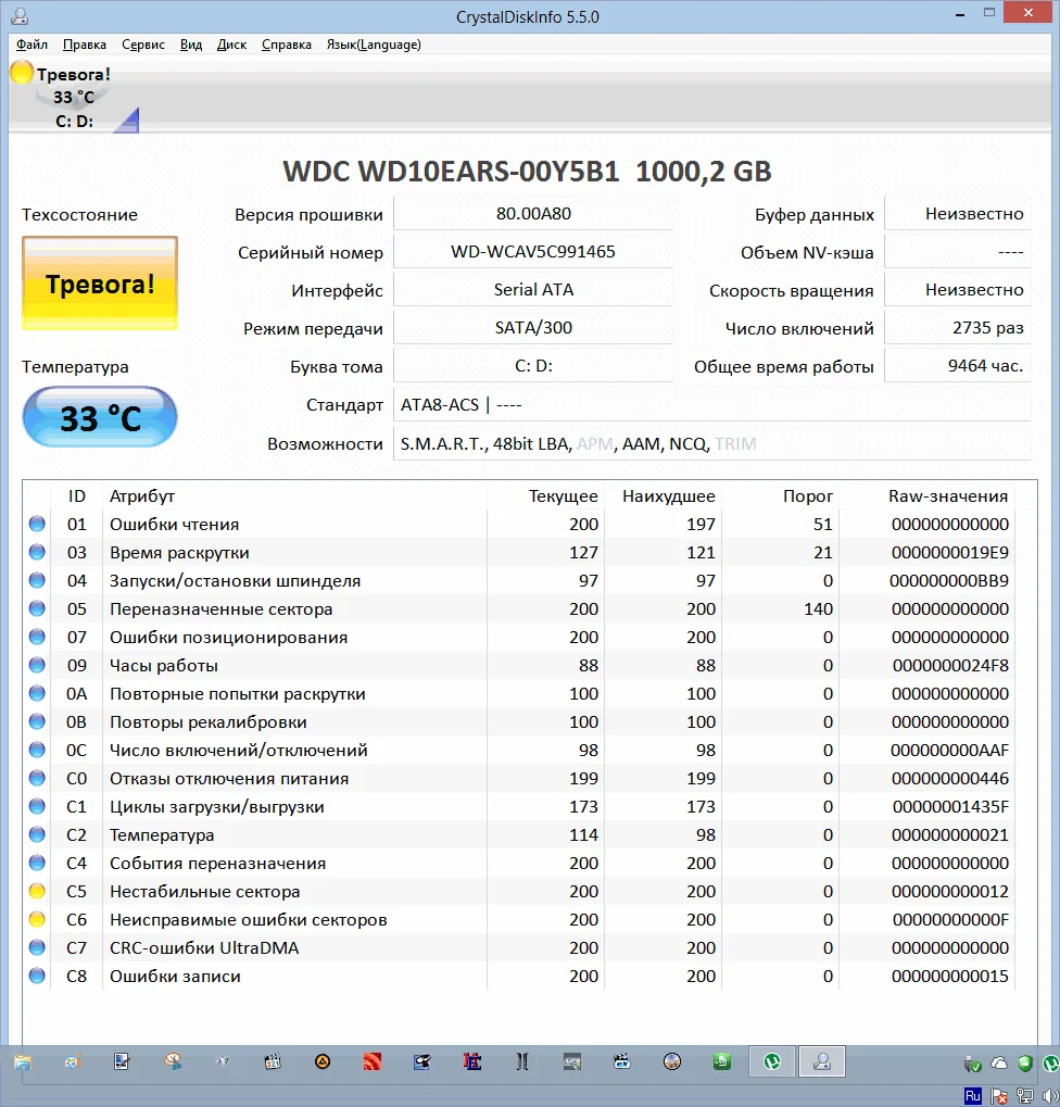

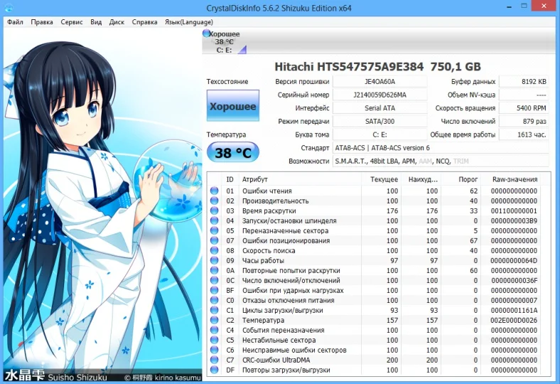

Попробуй crystal disk info, вроде и на 8 работает.
У меня Crystal Disk Info гламурный какой-то:
Да у тебя жесткач какой-то совсем девственный :))
Ноутбуку уже чуть больше года... :))
Поэтому здесь лучше hddscan или crystaldiskinfo из бесплатных. Неприхотливы.
у меня вообще диск вроде на свалку просится
С 18-ю пендингами (С5) можно ещё побороться. Прогнать в той же victoria remap для начала. 4.46b- 32-bit ОС, 4.3 - 64-bit ОС.
