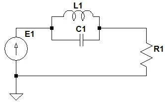

Дифференциальное уравнение для схемы
Не могу никак составить Диф. уравнение которое описывало бы работу этой схемы. Прошу помочь!:tehnari_ru_837:
    2.6 KB · Просмотры: 123

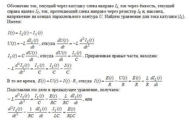

Большое спасибо!!!
У меня вопрос - самая первая строчка это как я понял первое правило Кирхгофа. Почему из тока катушки вычитается ток емкости? Ведь они вытекают из узла. Или я что-то путаю?
