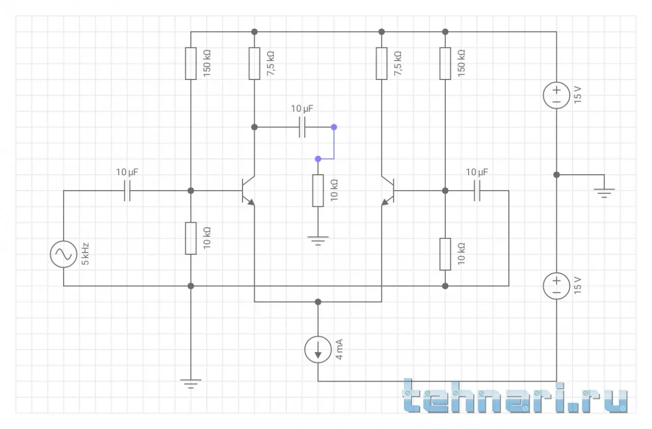

Дифференциальный каскад
Путаница, если один ОК второй ОБ.
Если сигнал пришёл на базу левого с эмиттера он идёт в эмиттер правого, да, получается ОК и ОБ.
Но выход с левого мы снимаем с коллектора а это ОЭ.
Тогда это ОЭ и ОБ?
Заморочкам???
Рисуйте схему и будем разбираться.
Вот такая.

О как интересно, а как у двух включенных абсолютно одинаково транзистора может быть две разные схемы включения ?
2 ОЭ
Входящий ток с левого идёт куда? в эмиттер правого, а когда в эмиттер это что? ОБ
в эмиттер правого

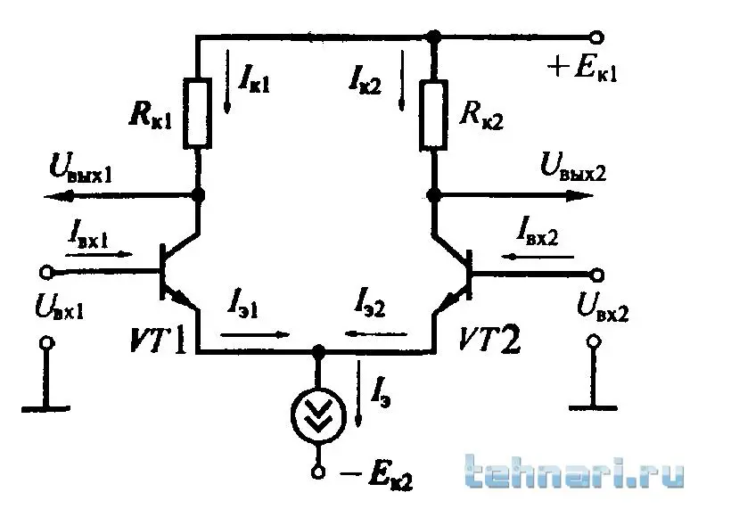

Чего, чего ? Вы не понимаете принципа работы ДК, судя по всему, равно как и работу схемы с ОЭ. Откройте любой советский учебник по радиоэлектронике, и таки потрудитесь, изучите.
В каскаде ОЭ сигнал можно снимать как с коллектора, так и с эмиттера только в противофазе, в ДК эмиттеры обеденены, с левого эмиттера идёт в эмиттер, последний получается ОБ. Что не так?
Вы издеваетесь ? Токи Iэ1 + Iэ2 складываются в Iэ и через источник тока протекают в землю. Всё. Что вам здесь не ясно ? Это между прочим, на вашей схеме и показано, ежли вы не заметили.
Я про переменку, с постоянкой всё ясно сумма в плечах равна току генератора.

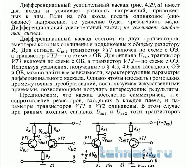

Я даже книгу открыл, там написано ОЭ ОБ???
Скрин прилогаю

А если так.
ДК состоит из двух каскадов с ОЭ, но при подачи на разные входы напряжения (сигнала) меняется "включение" каскада на ОБ/ОК и обратно?
Работу дифкаскада нужно рассматривать отдельно для синфазного и противофазного сигналов.
С синфазным всё вроде понятно.
А вот с противофазным не всё.
Взаимодействие двух плеч.
Если на левый приходит положительный сигнал в базу он кто ОЭ или ОК? со стороны правого в левый приходит сигнал через эмиттер, левый уже ОБ??? И что будет в результате на коллекторе левого?

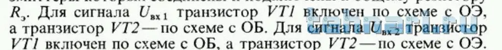

Очевидно, Вас смутила эта фраза:
Скажу сразу, что фраза неудачная. Она подразумевает ведение расчётов по формулам, описанным выше, для схем с ОЭ и ОБ. Теперь так никто не считает - есть симуляторы. Зато принцип работы ДК оказался искажен.
Просто не обращайте внимания на эту фразу. Для понимания работы исходите из формулы Ik1 + Ik2 ~= Iэ. Взаимодействие плеч гораздо нагляднее выглядит в симуляторе.
EveryCircuit как симулятор для этого сойдёт?
Верно син?
    19.9 KB · Просмотры: 27
