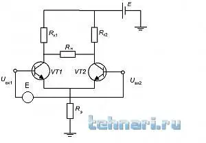

Объясните пожалуйста, как мы подаем дифференциальный сигнал на диф.усилитель. Если можно со схемой, куда плюс куда минус.
Не могу понять, почему напряжения входов противоположны по знаку
Uвх1=Едиф/2
Uвх2=-Eдиф/2
К примеру пусть будет такая схема
    10.5 KB · Просмотры: 151
Почему так поставлена нагрузка? Обычно так сигнал не снимается. И чаще сигнал снимается с одного плеча, или снимаются два сигнала на разные каскады.

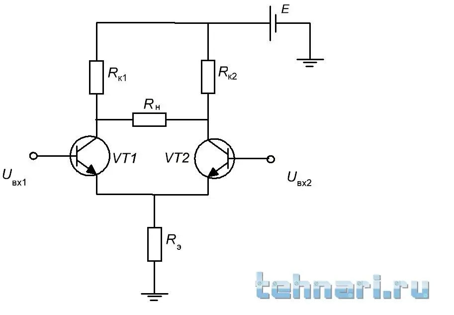

Диф каскад можно рассматривать, как симбиоз 2 усилителей:
1 эмиттерный повторитель, который усиливает ток, но не усиливает напряжения, обладает большим входным сопротивлением.
2 схема с общей базой, где усиливается напряжение, но не усиливается ток.
Вот , получается такая схема, у меня в схеме Rk1 не стоит (иногда попадаются схемы, где этот резистор не стоит в действительности), и съем сигнала с Rk2 .
Такие схемы – атрибут операционных усилителей и компараторов.
Особенности этой схемы: напряжение на базах должно быть
1 режим – одинаковое напряжение на базах (или очень близкое), для работы в усилительном режиме. это поддерживается обычно в операционниках за счет обратной связи.
2 режим - разное напряжение на базах, тогда один из транзисторов закрыт. И порог перехода открыт – закрыт узок. Это используется в компраторах,
Cуществуют диф каскады на лампах и полевых транзисторах.

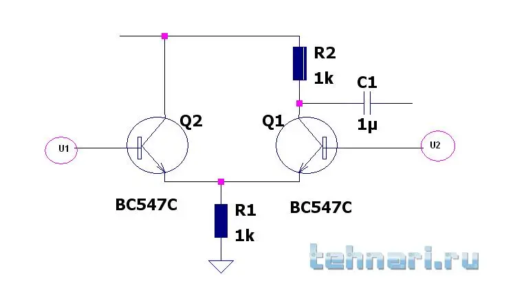

Цепи смещения не указаны.
