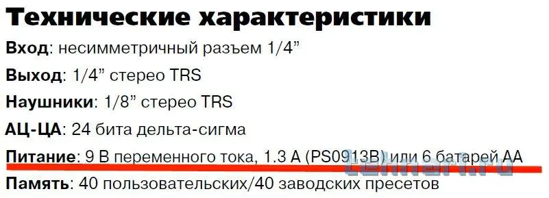

Вот эти два чекнул показывает 10~
Что-то глубоко сомневаюсь, что этот девайс переменкой питается...

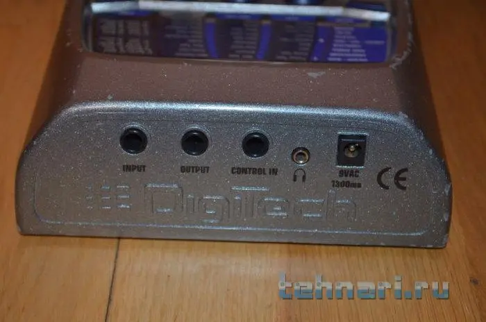

Фотку задней стенки, где разъемы расположены можно глянуть?
да не, точно, AC, мой прибор я на реп базу отнес, завтра принесу и все проверю. Но то что там переменка 100%
