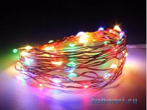

Динамический режим на гирлянде
Добрый день. Купил светодиодную гирлянду на батарейках. В описании был указан режим работы динамический ,то есть должна мигать. А оказалось перепутали в описании, просто светит, т.е. режим статический. С продавцом вопрос уладили, но мигающих у них нет.
Хотелось бы узнать, возможно ли технически сделать её мигающей.

Судя по картинке, они мигать могут только все вместе...

Если делать это к ЭТОМУ Новому Году, то, пожалуй, попробовать последовательно со стартёром от люминесцентной лампы мощностью 20 Ватт. Не знаю, существуют ли стартёры на меньшую мощность, если есть- то лучше с ним.

Почему не успеть? Простенький прерыватель делается за пару часов.
Если это светодиоды, то по двухпроводной линии возможно получить попеременное включение через один и совместное. Т.е. использовать разнонаправленные токи. Только придётся немного попыхтеть, перепаяв половину светиков. Все светики надо снабдить диодами в обратном направлении. Затем будем думать над прерывателем.

Да и зажгется ли эта гирлянда от своего батарейного блочка после добавлений диодов и электронного ключа? Может уже напруги не хватит все переходы открыть.

Начинать всегда следует с самого сложного. То есть, в нашем случае- с прерывателя. Покопаться в ведре с радиодеталями ( не в своём, а в ведре заказчика), подобрать подходящее.... Сложновато одновременно с быстроватым. Далее. Коль, уж, кинулись в эту авантюру, то на фиг делать перепайку гирлянды? Тогда уж, разновременное включение одинаковонаправленных светодиодов переключающим контактом этого пресловутого коммутатора.
Можно использовать настенные часы-кукушку. Если к маятнику привязать датчик Холла, и использовать эту конструкцию как генератор импульсов?

Сначала бы надо накидать схемку того, что есть. Оно пригодится для расчетов прерывателя и всех остальных метаморфоз самой гирлянды.
