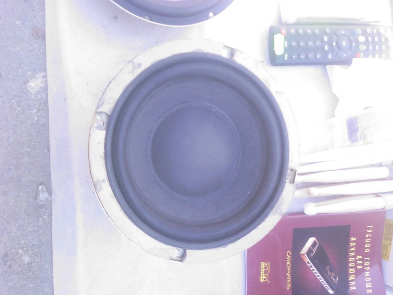

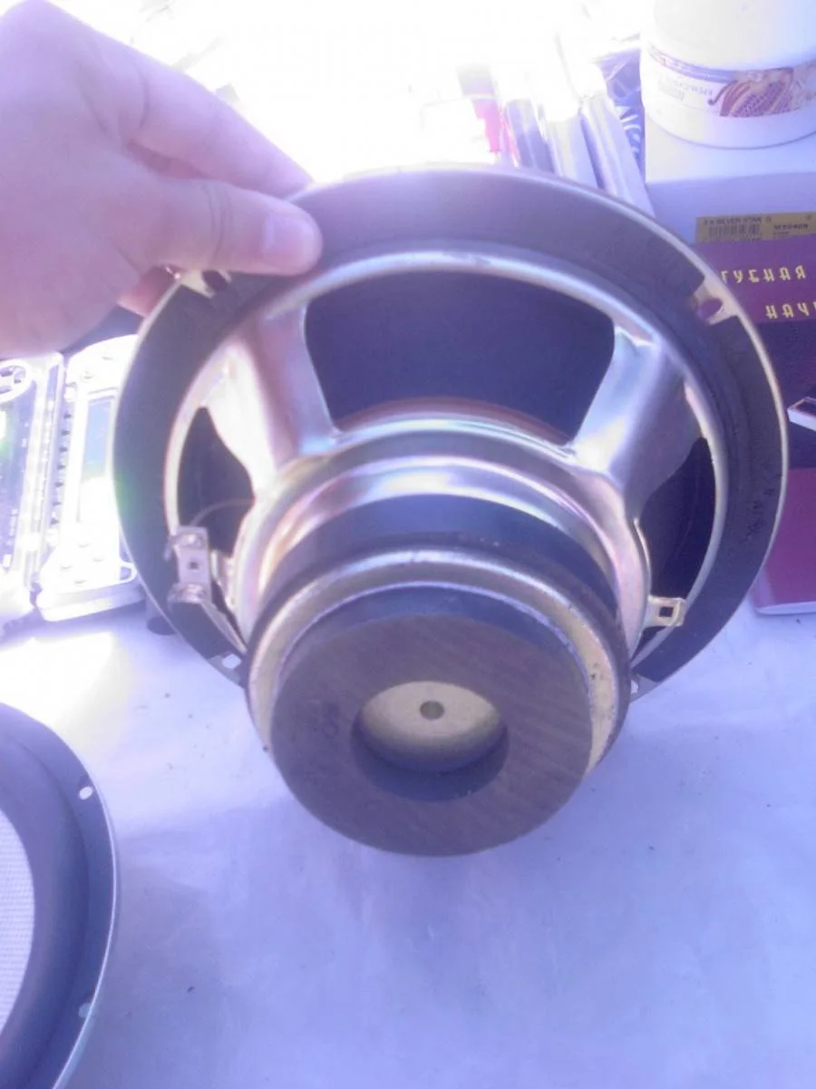

На рынке увидел динамики 25гд-26 1979 года, 8c78be00bad5.webp Продавец утверждает что они не ремонтировались, за пару динамиков он просит 500р, хочу сделать из них саб для квартиры. 4ома, если подключать параллельно то будет 2.
1) Какой нужно будет усилитель собирать для них (микросхемный, или транзисторный)
2) Какой фнч понадобится (желательно с регулировкой частоты среза, и модной штукой "басс буст")
3) Есть ли инфа про эти дины, что бы можно было рассчитать коробок с общим фазоинвертором.
4) Что можете по мимо вышеперечисленного посоветовать?
Рядом стоящий продавец торговал динамиком sony (говорит снят с какого-то саба) Просит 800р.
Какой вариант лучше подойдёт?

Все динамики на резиновом подвесе... :tehnari_ru_781:

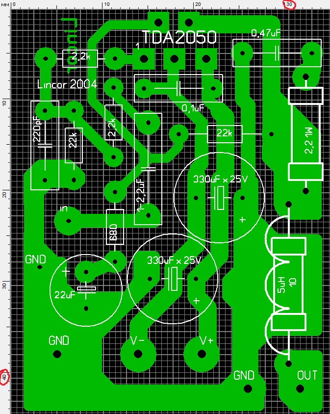

1.Сделай на каждый дин TDA2050.
3. Низкочастотный 35ГДН (25ГД-26)

То-есть мне нужно собирать так, и будет всё работать? :tehnari_ru_325:
    92.3 KB · Просмотры: 3,919
Нашёл полезную тему http:// radiokot.*ru /lab /analog / 17/ Там про всё сказано, и её прочту вскоре.
