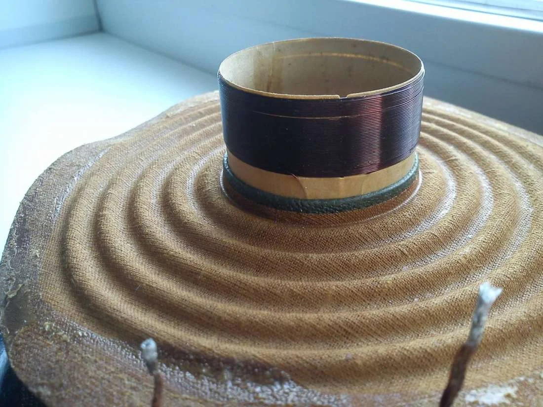

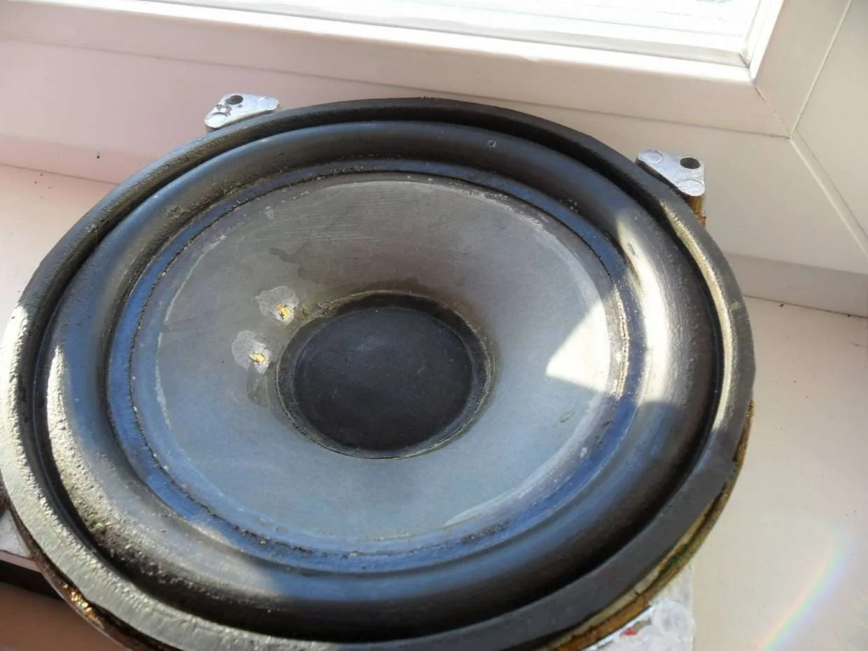

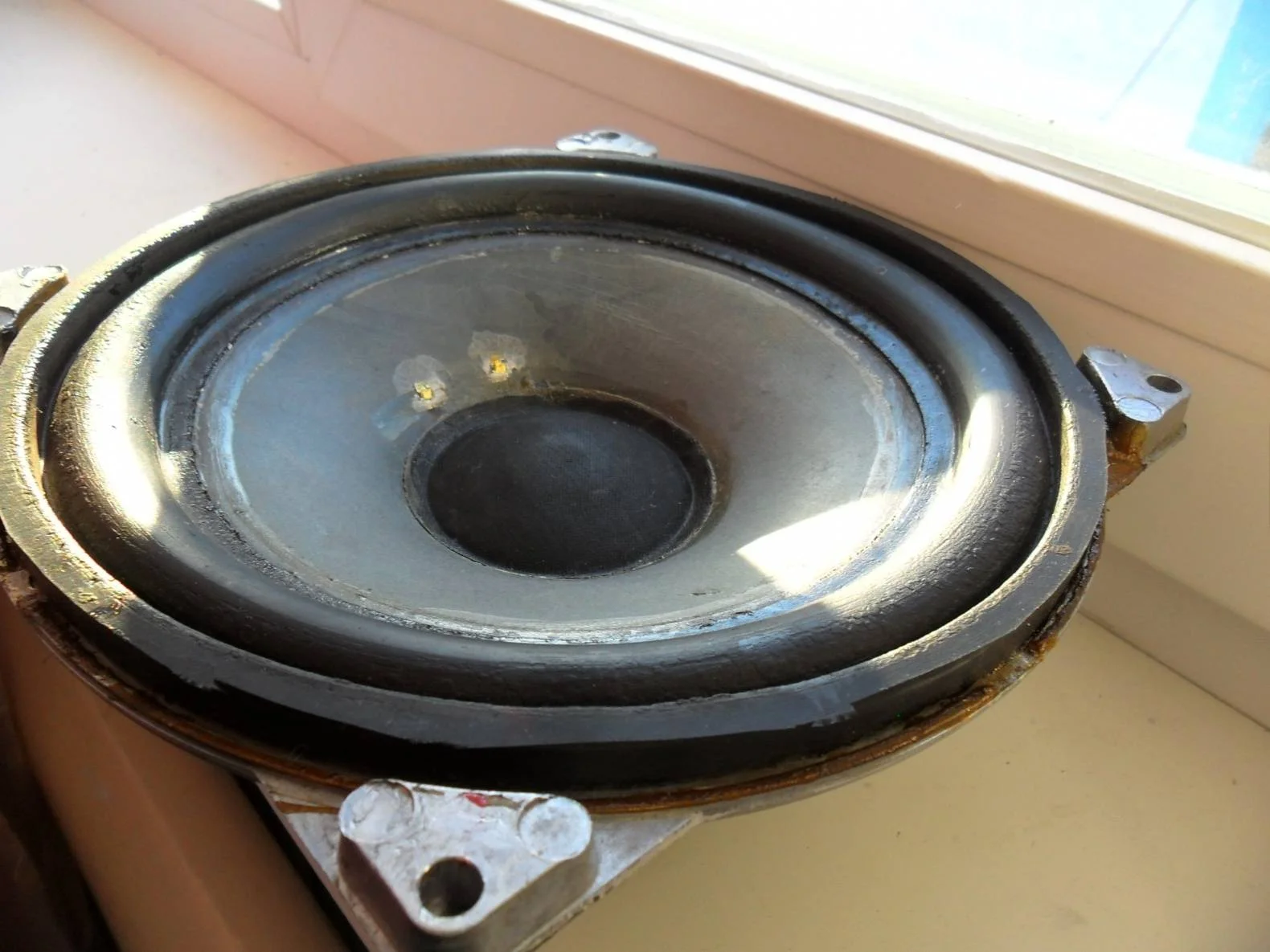

Здравствуйте, имеется динамик 25гд-26б, пробовал включить но звук, как-будто катушка трется, пробовал руками сдвигать диффузор слышен звук трения только при сильном надавливании, померил сопротивление показывает 3,8 Ом но при движении диффузора она достигает до 101 кОм, проводящие в нормальном состоянии. Посоветуйте, что надо сделать?
разбирать, перематывать катушку
А растворителем можно вместо ацетона?
Перемотать!
р646 в одноразовый шприц с толстой иголкой(можно затупить)и капай на клей,но так чтоб на место крепления подвеса к диффузору не попадал,а то и там отклеит,а это небе лишняя забота потом.
Спасибо, завтра буду пробывать.

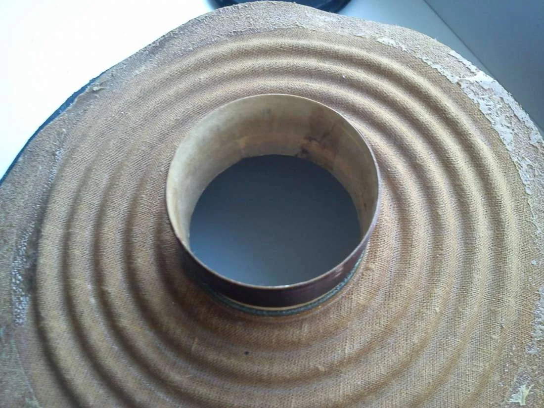

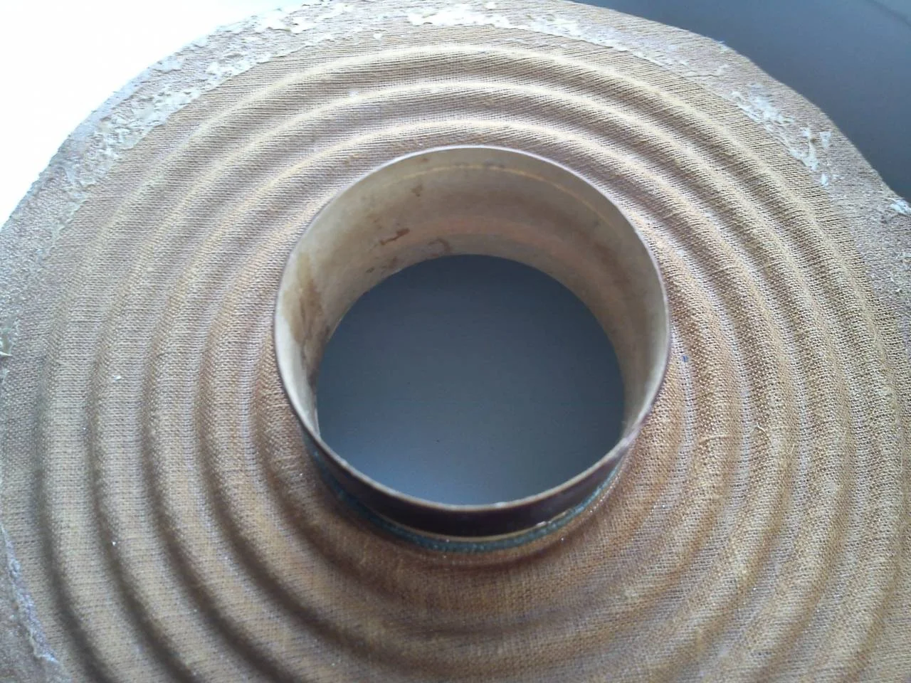

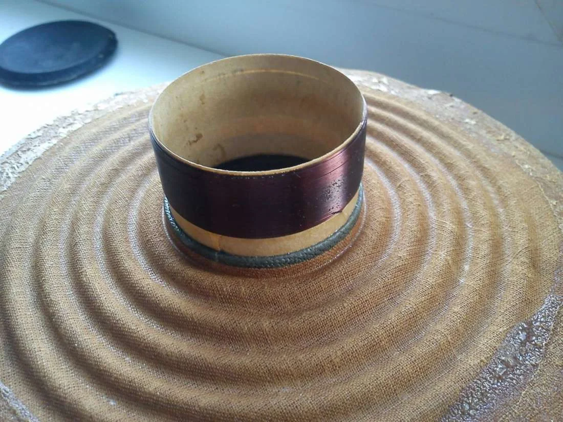

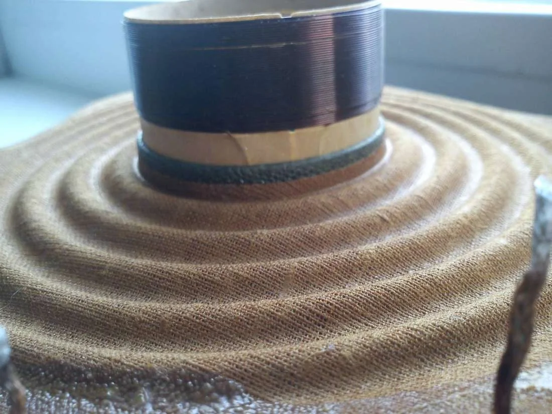

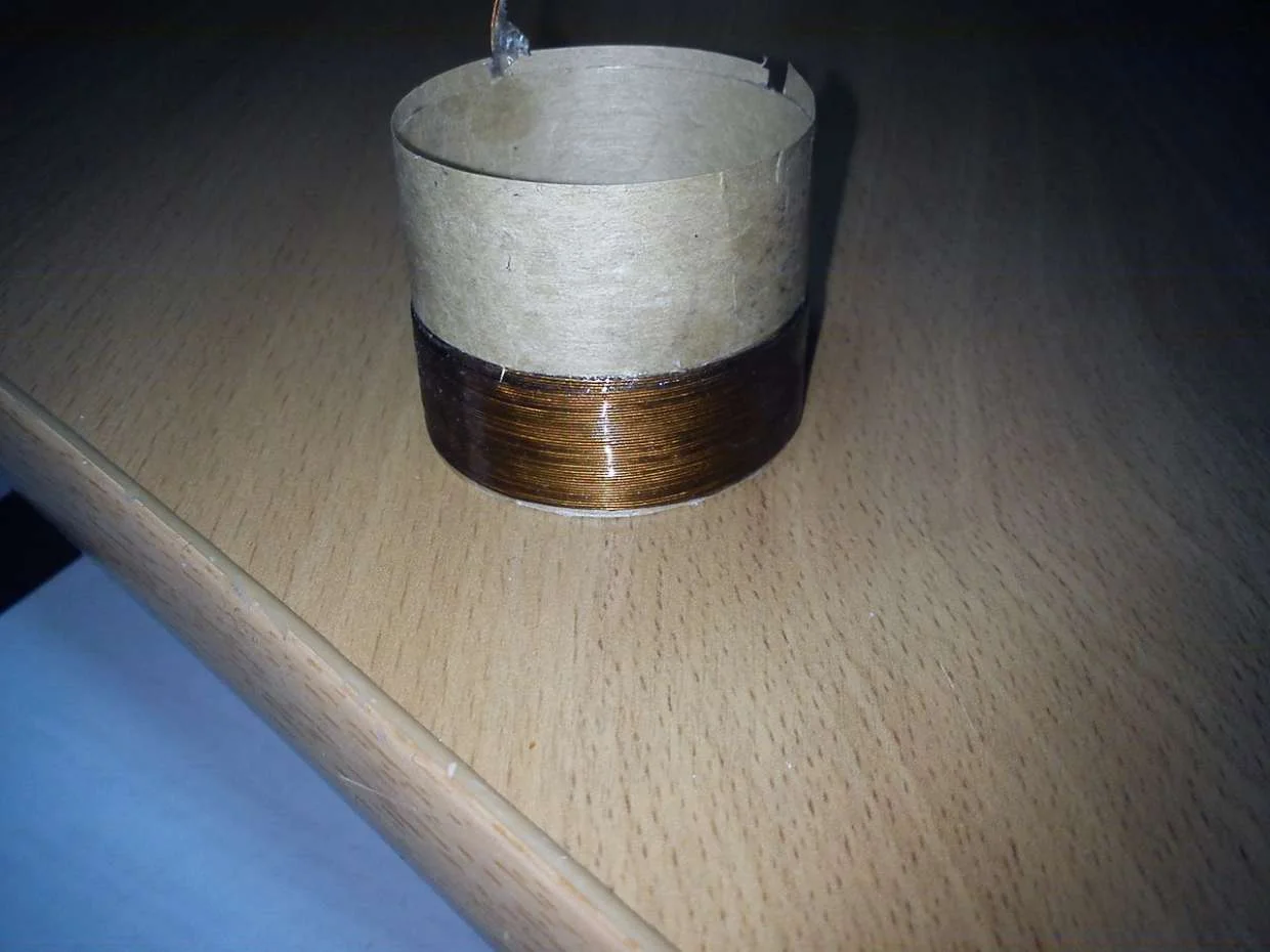

Разобрал динамик, с катушкой вроде все в порядке, наверное буду перематывать на новый каркас

на втором фото лак на обмотке черный,значит горел.и местами вроде лак вообще отсутствует.естественно перематывать.
... померил сопротивление показывает 3,8 Ом но при движении диффузора она достигает до 101 кОм, проводящие в нормальном состоянии.
Ты уверен, что подводящие провода в нормальном состоянии? Если при движении диффузора так плавает сопротивление, то в большинстве случаев поводки протерлись и держатся на нитках. А катушка по внешнему виду почти нормальная, хотя похоже перегревалась и есть смещение витков.
Подводящие провода в нормальном состоянии.

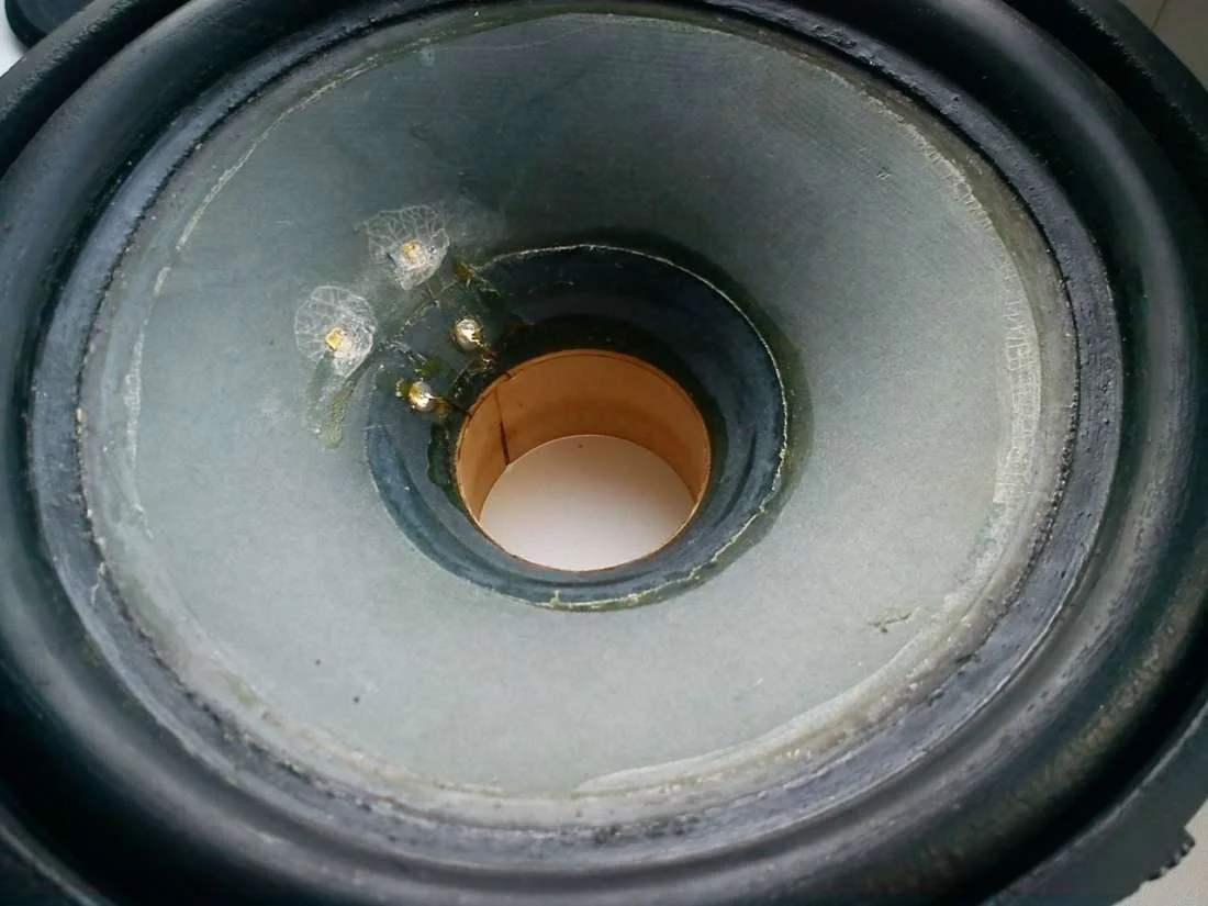

Наконец-то намотал катушку, собрал динамик, вроде все работает.

Мотал вручную на картонку от трансформатора, оправу вроде брал от витамин "Компливит" она как рас подошла, центровку производил с помощью пленки от фотоаппарата. :)
