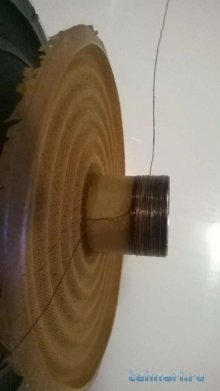

День добрый,попали ко мне трехполосные колонки jamo, нч - динамики на обеих не работают, извлек один динамик, визуально повреждений нет, сопротивление не измеряется горит 1, оба провода от клемы до диффузора прозваниваются, подал 1.5 вольта шелчков нет. На всякий случай подключил на прямую к системе - даже не шевельнулся. Вывод- была перегрузка и вероятно сгорела катушка. Прошу поправить, подсказать если я не прав , заранее спасибо.

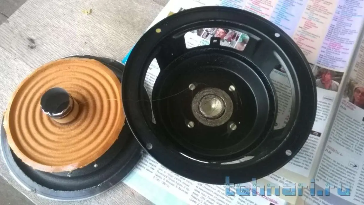

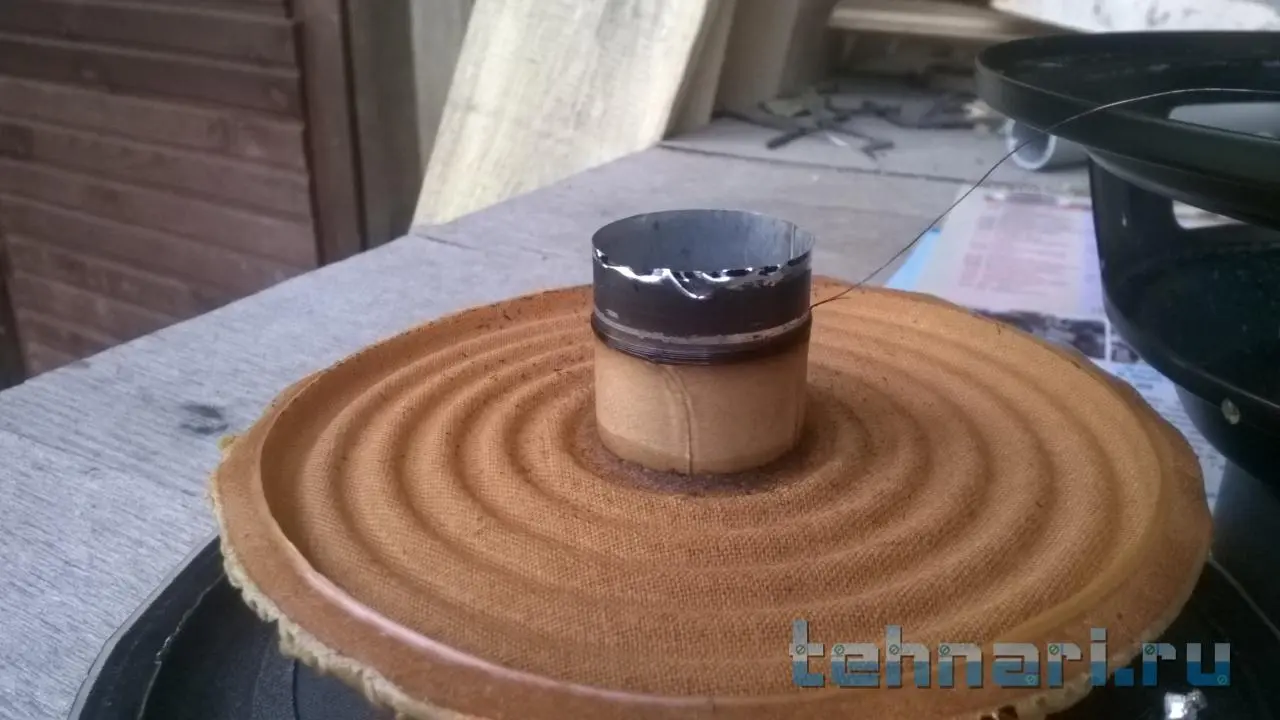

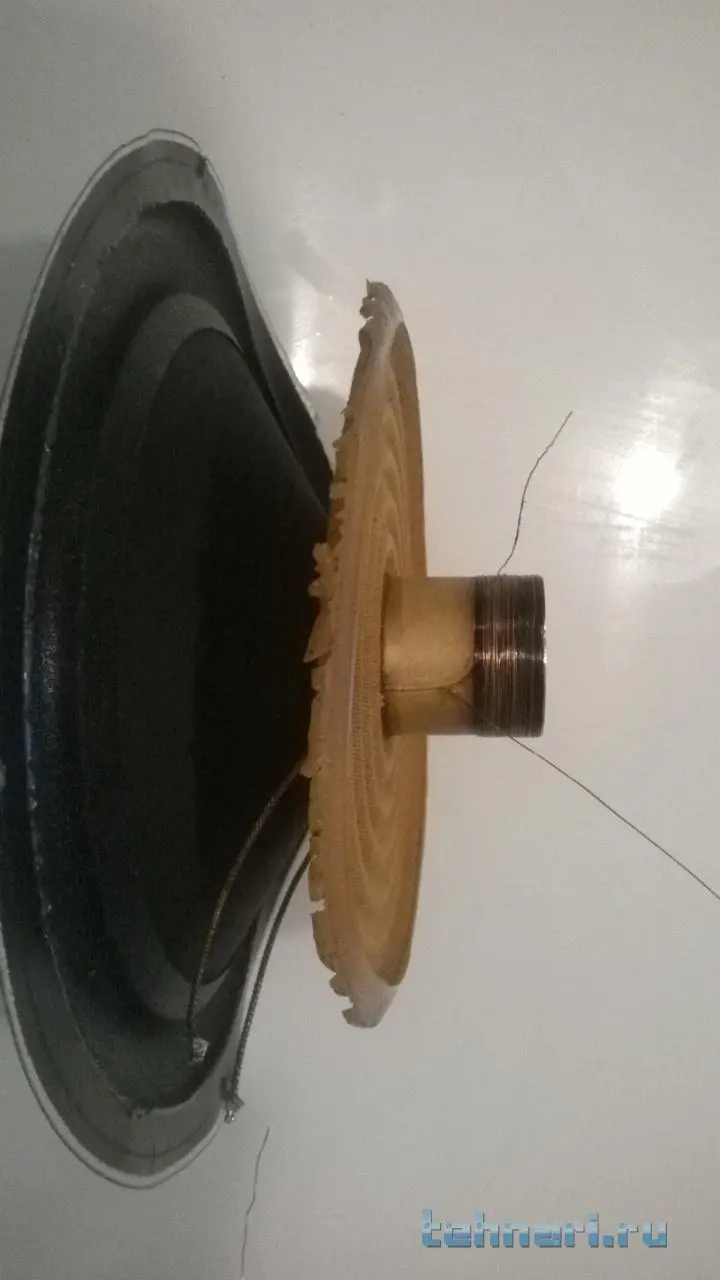

Разобрал динамик, вроде все прошло не плохо за исключением колпачка диффузора , уж очень хорошо его приклеили , растворитель клей не очень взял, малость повредил диффузор, оторвать идеально не получилось. Вообщем обнаружил обрыв обмотки катушки, само основание в порядке, только оно из плотной фольги.
Все почистил намотал медную проволоку обратно с клеем, померил сопротивление и бац... 0.9 Ом..., а должно быть 3,2. Ну что же первый блин всегда комом. Думаю моя ошибка в том, что основание катушки- фольга и перед намоткой фольгу надо было пройти БФ ом и дать подсохнуть, тем самым сделать изоляцию провода от фольги, а так ток бьет мимо провода и сопротивление меньше.
