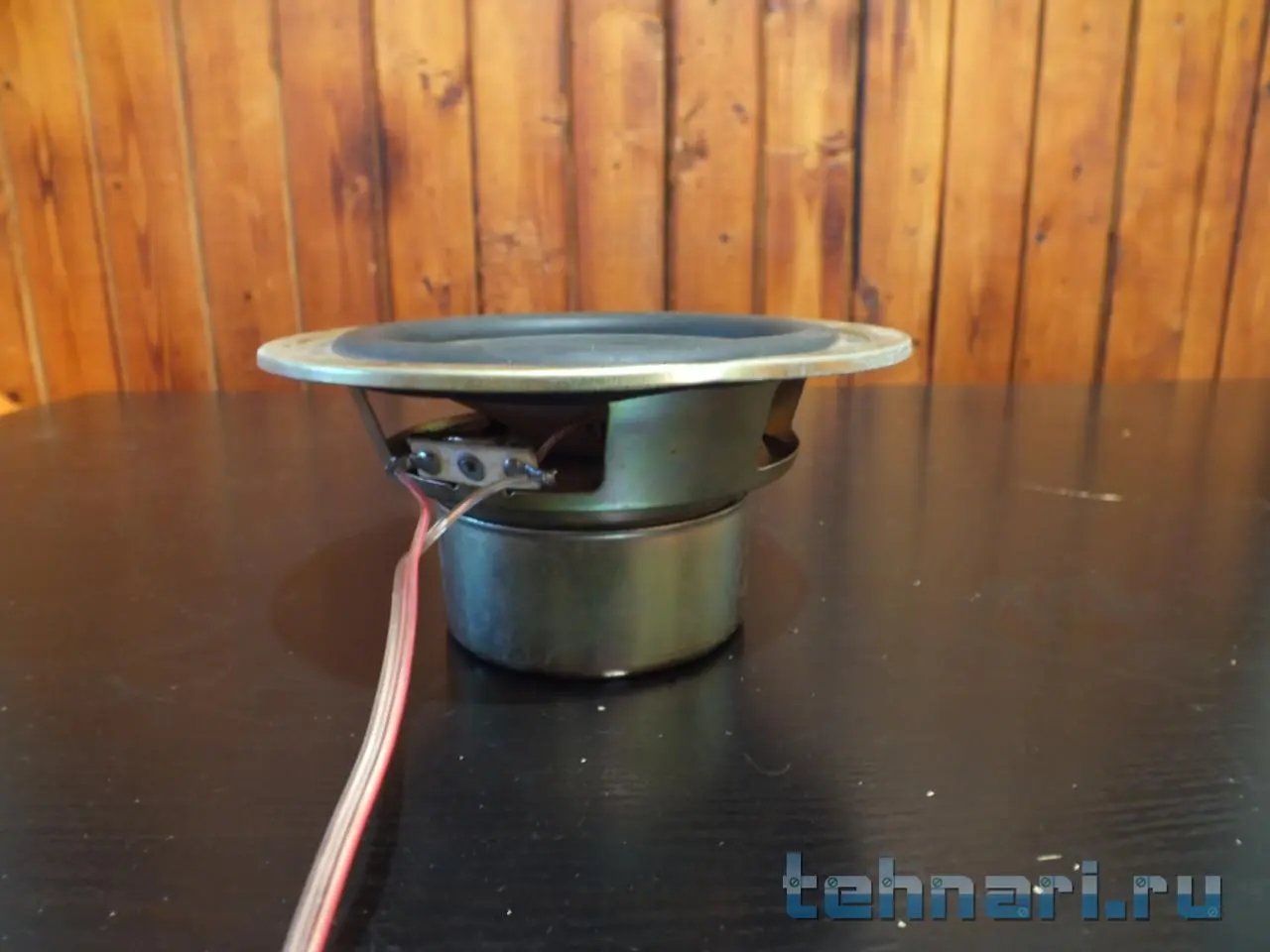

tehno015помогите разобраться с номиналом этого динамика. на нём нет ни одной маркировки. проверял на магнитоле 20w вроде тянет. я думаю от 20 до 30. может кто подскажет? диаметр примерно 150мм.tehno015

Тестер в руки и меряй сопротивление катушки....
стандартный 6" мидбас. данных не найдешь - только измерять. смысла с ним возится никакого, любые комповые перделки звучать лучше будут. у меня были похожие ВВК ватт 30 китайских было в них.
Обычно такие головы ставят в компьютерные 2.1 системы, в "сабовое" звено
То-то я про них ничего не нашёл... Спасибо Вам и на этом:wo: У меня есть короб от саба BBK 5.1, литров где-то на 10. Воткну его туда и гляну, что да как. Или тоже смысла нет?
Ну почему же, смысл есть всегда, только имейте ввиду что без измерений TSP это лотерея будет, а так... пробуйте, поиграйтесь с уменьшением объёма (можно набивать корпус панелями пенопласта или материей плотной, дабы уменьшить объём и, кто знает, может вам повезёт, и вы найдёте "свой звук".

А вообще если есть интерес к этому, начинайте измерять TSP (в Arta LIMP вообще ничего сложного)
