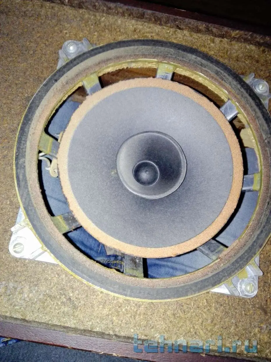

Есть динамик на 10 ватт 4 ома. Вот что с ним случилось (фото). Хотелось бы его починить( не обязательно как новый) , главное чтобы работал исправно и без проблем. Как это можно сделать? Какой материал для этого нужен ?

У вас сгнила резинка(подвес) её надо заменить. Не знаю как у вас, у нас они продаются. Способ замены полистайте поиск "замена подвесов динамиков"
Да, именно ППУ там стоял, "рыжий", судя по диффузору динамик идеален, так что восстанавливать однозначно стоит! :) А потом найти ему пару, и можно очень хорошую АС сделать :)
одни из лучших ШП в союзе были
Да Дим, причём именно эти что у автора 10ГДШ-1-4 (10ГД-36К) корзина из дюрали, но были еще вторые 10ГДШ-2-4 (10ГД-36Е) со штампованной корзиной из жестянки, вот они уже не очень....
Я бы однозначно искал ППУ. Чуйку резиновым подвесом не стоит сваливать. Эти динамики в оригинальной сборке очень хороши))
Да. имеются обе пары.Подвесы были не растрёпанные и удалось их восстановить жиденьким раствором жидкой резины. А ещё лежит пара 4гд-4 с растрескавшимся бумажным гофром, туда тоже подошли-бы ППУподвесы от 10гдш.
А вот с этого момента поподробнее , у самого валяются 3 шт , хотел их выкинуть , новый поролон не хочу покупать , не на долго.
Если нету вырванных клочков, а только трещины, даже круговые, то-
Берёшь сырую резину и разводишь в бензине, жиже чем сметана, чтоб капало с кисточки. Пропитываешь весь поролоновый подвес и в тепло. И так раз пять с обеих сторон. Сохнет долго, но оч мягкий повес получается через месяц.

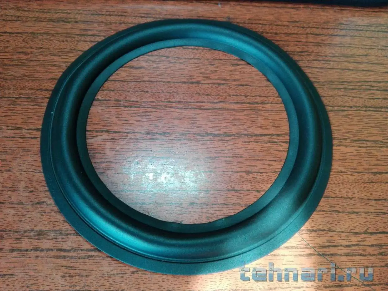

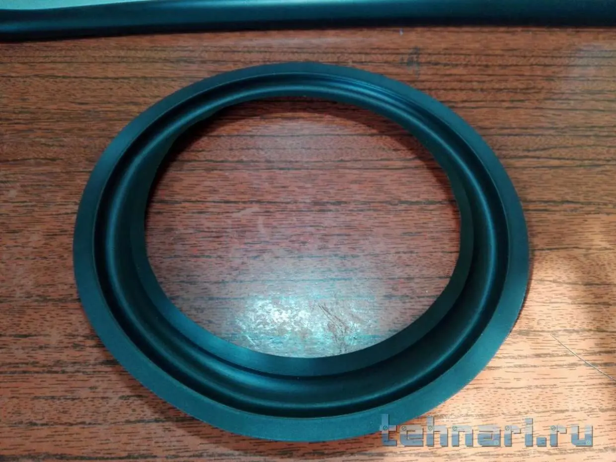

Дождался подвеса у братьев китайцев, вот так вот выглядит, качество среднее, могло быть и лучше. Оди вопрос остался — клеить чем порекомендуете ?
