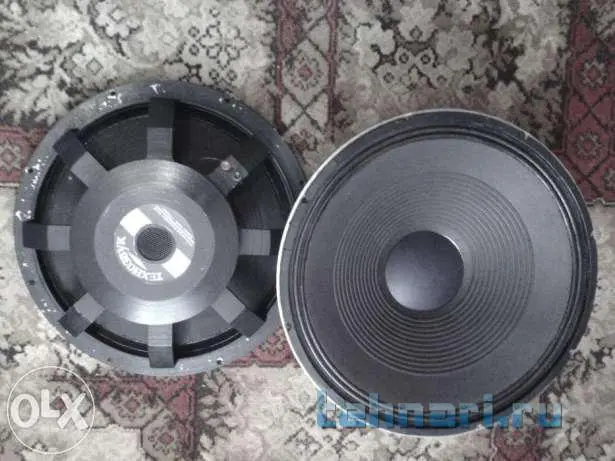

Здравствуйте,подскажите пожалуйста,подойдут ли эти динамики в качестве сабвуферов:
Размер динамика:18 дюймов
Мощность:500 ватт
Полоса частот:30-3000 Гц
Сопротивление катушки:4 ом
Производитель:Красный луч,Луганск.
    34.1 KB · Просмотры: 188
Судя по описанию, они и предназначены для сабвуферов.
Но для того чтоб такой динамик стал сабвуфером, его нужно оформить в корпус
Какой тип корпуса будет эффективнее?

Для ответа на этот вопрос нужны параметры Тиля-Смолла. Измеренные.

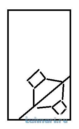

Если их скрутить морда к морде, то объем должен уменьшится. Теоретически в двое. Попадались такие решения, но я не вникал. В частности помню в журнале Радио такой тандем в корпусе в форме яйца. За какой год - не помню. И еще встречалось решение, где один динамик, как и положено в прямоугольном корпусе, а второй, чтоб не торчал магнитом наружу располагался по такой схеме.
Почитать о сдвоенных НЧ головках -Радио № 5 за 1979 г. и № 4 за 1991 г.
а ходу не маловато?
Зато Sd многовато.
Ход конечно важен, но и площадь диффузора тоже. Потому что звуковое давление пропорционально Sd*Xd. На 18-шках делают суб-НЧ, и очень успешно.
Зато Sd многовато.
но на такие лучше мощность не наваливать) все таки это не совсем саб в современном понимании)
