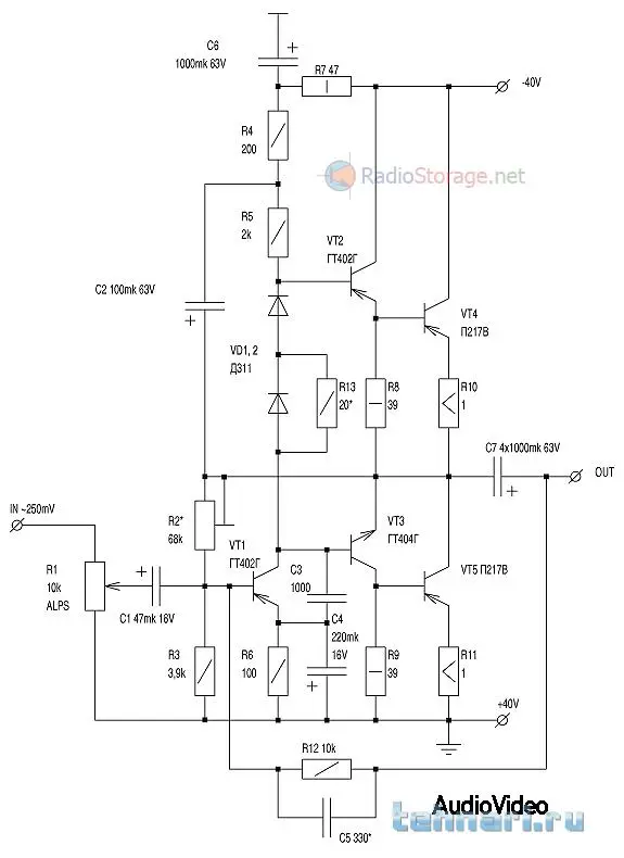

Доброго времени суток Увлекся германиевыми усилителями В схемах , где в оконечниках применяются транзисторы одной структуры (PNP), иногда ставят диод Баксандалла Так вот - если с самим диодом вопросов нет , то есть вопрос по расчету параллельного ему резистора От него многое зависит Может кто то подскажет критерии выбора этого резистора ?

Грамотно в шушуринском или в яузе209,радио 2/81
Еще раз побеспокою вас А вы не могли бы дорисовать диод Баксандала к этой схеме Как правильно ? А то у меня что то туго идет дело с пониманием его работы

По теме: в данном тебе примере шамшуринского усилка диоды включены в цепи предвыходного каскада, т.е. твои ГТ402-404. Но точки включения, тип диодов и величину сопротивления подбирай сам. В примере они стоят в обоих плечах, но в одном в эмиттерной, а в другом в коллекторной цепи.
Я подбирать за тебя не буду :)

А зачем тогда этот форум ? Что бы пяток местных "старожилов" распинали пальцы от собственной важности ? И такое происходит практически везде Мне не понятно почему некоторые ставят диоды Другие пишут о плохих частотных свойствах диодов и ставят транзисторы в диодном включении Почему одни ставят диод в оконечный каскад Другие в предоконечный Может ты все таки скажешь "без веселых картинок" какой же все таки критерий выбора резистора ? Думаю не скажешь Я могу сам без проблем с помощью "веселых картинок" поставить этот Баксандал Но мне очень было интересно как это сделает человек , который на десять порядков опытнее меня Для тебя это стало проблемой ?

Всё зависит от схемо-технического решения (вплоть до различий в компановке деталей на плате и разводки проводников), элементной базы, да и "вагона и маленькой тележки" ещё чего. В конце концов, от твоих ожиданий по конкретной схеме.

От П213-217 я не жду чего то сверхъестественного Я всего лишь хотел узнать у Васильева - совпадут ли его мысли по поводу реализации Баксандала с моей реализацией конкретно у этого усилителя Ведь это мне интересно И я только учусь Усилитель работает у меня в железе Работает без нюансов Нет фона Нет хлопков при включении и выключении Я отчетливо понимаю что схемотехника на квазикомплементарных уже мало кому интересна Думаю это был нормальный вопрос А вот твой ответ - это "болезнь" многих завсегдатаев форумов Проблемы явно не у меня На этом у меня все
