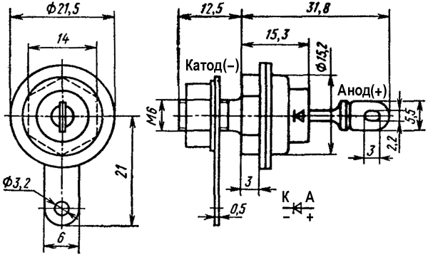

Привет, купил я такой диод д242 10а для фильтра питания , но как его припоять или подсоединить какой стороной к аккумулятору , там с одной стороны у него резьба , что куда не понял?

А чего же непонятного - всё нарисовано:
    47.2 KB · Просмотры: 2,140
Мне надо его припоять в схему усилителя на тда 1558 , его последовательно плюсу припоять любой стороной ?
Нет, Там же нарисовано, где винт с гайкой - это катод. К нему прикручивается лепесток, а к лепестку припаивается провод

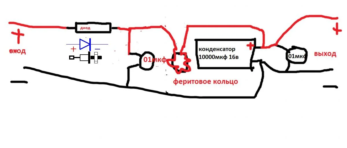

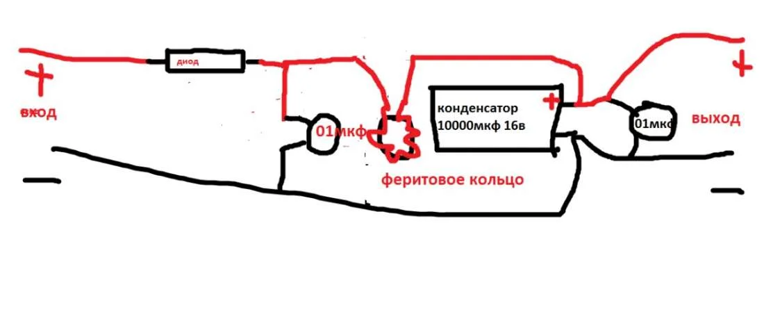

Вот это схема фильтра питания для тда 1558 , источник питания бортовая сеть мотоцикла

Извините не тот рисунок , сейчас исправлю

На рисунке показан диод , какой стороной ставить туда диод , или какой стороной ставить туда диод д242
Тогда диод резьбой к схеме, а лепестком с отверстием к плюсу АКБ.
На корпусе обычно значок диода нанесен, обозначающий цоколёвку.
А диод в этой схеме для чего?
Чтобы электролит не разряжать

Абсолютно безполезное применение. Лишние потери на p-n переходе.
Если для защиты от дурака(переполюсовки), тогда можно поставить.
Ага электролит пусть работает на всю сеть мотоцикла ... :D
демпфирующий фактор АКБ(у которого величина внутреннего сопротивления переплюнет практически любой электролит, ультра/литы не в счёт) отсекаем пн переходом. Прелесть какая. Одним глазком хоть бы глянуть на профессиональное применение такого схемного решения(автомагнитолы и их "переферия").
У меня нет времени сделать расчёты для подтверждения этого, но это так.
Единственно, если аккумулятор совсем дохлый, но такой емкости электролитический конденсатор, в таком случае, не поможет от помех...
Всё уже посчитано и проверено практикой чуть ли не вековой давности. По поводу аккума от которого остались лишь его клеммы, сказал верно, известный киногерой: "Да, со старым аккумулятором — это не жизнь…"(с).
Диод, как защитную меру от переполюсовки можно поставить катодом к плюсу источника и с предохранителем к «+» аккумулятора.
