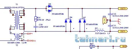

Друзья! помогите найти паспортные данные на диод FFA60APU06. Стоит на выходе инвертора РЕСАНТА 160.:neznam:

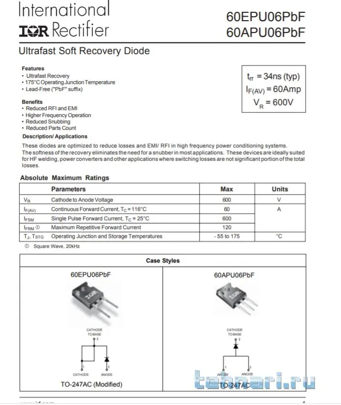

:neznam: Это для этого Мерлина что ли? Видно, что у него что то не в порядке с электрикой- пробивает беднягу :)
Находится без проблем.
То Kshishtoff у меня не открывается Ваш pdf файл.
  • datasheet.pdf
    datasheet.pdf
    215.6 KB · Просмотры: 92
    35.3 KB · Просмотры: 161
В самом деле не открывается. Странно... Может дело в том, что я его сохранил из вкладки где он был открыт, силами браузера "меню-страница-сохранить как", а не скачал именно как пдфку?
Друзья большое спасибо за внимание! Просто встала необходимость подать на выход сварочника РЕСАНТА 150 вольт постоянки. Вот я и засомневался, выдержат ли её диоды обратные 150 вольт. Всё в порядке выдержат с лихвой.:tehnari_ru_288:
Но всё таки это не тот диод. В схеме РЕСАНТЫ стоят сдвоенные диоды.
так что на мой запрос ни кто правильно не подсказал. Очень жаль!tehno021

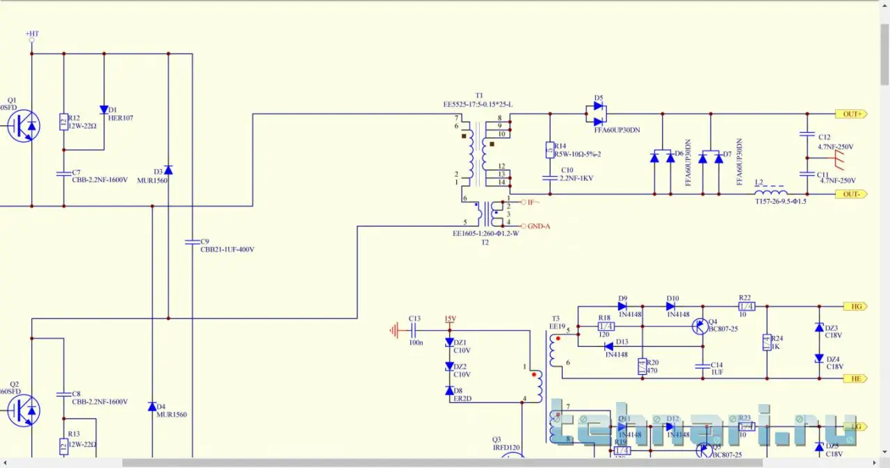

    32.2 KB · Просмотры: 134
    40.2 KB · Просмотры: 124

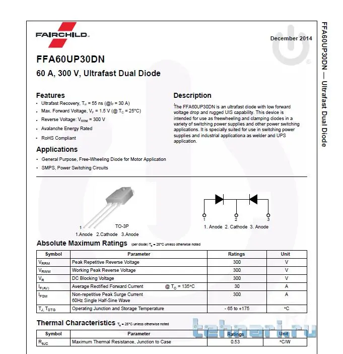

  • FFA60UP30DN.pdf
    FFA60UP30DN.pdf
    813.6 KB · Просмотры: 174
  • РЕСАНТА САИ-160GP.pdf
    1.7 MB · Просмотры: 66
Правильно вопрос надо задавать. FFA60APU06.
FFA- завод изготовилель, фирма
60- 60А
APU- какой диод(APU одинарный, если стоит UP, тогда двойной)
06- 600в обратное напряжение. Вот и выдали даташит на соотв диод

У меня что написано в схеме то я и спрашивал. Но всё равно большое Вам спасибо. Тема закрыта.:bravo:
