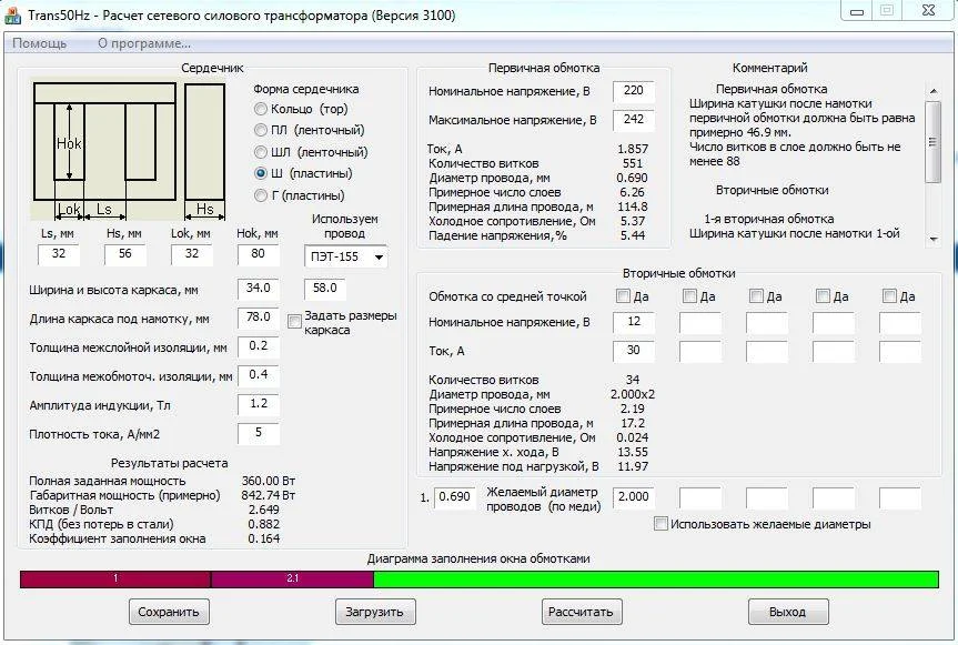

*мне бы тоже хотелось понять. Особенно, где об этом утверждалось.
Утверждение в #25 с началом мысли в двух предыдущих... Понял, что аргументов нет. Ну да ладно.
Можно расчитать и так.
    80.2 KB · Просмотры: 492
Ок, пусть будет так. Вы полностью правы. Спорить нет желания.
*провод в первичке 0,8 и во вторичке (алюминий) 2,25 значения не играют. Железо может, режим номинальный. Вихревые токи и нагрев набора учтены - тоже в норме, КПД известен и устраивает. Почему же данный транс не может - вопрос уже десятый.

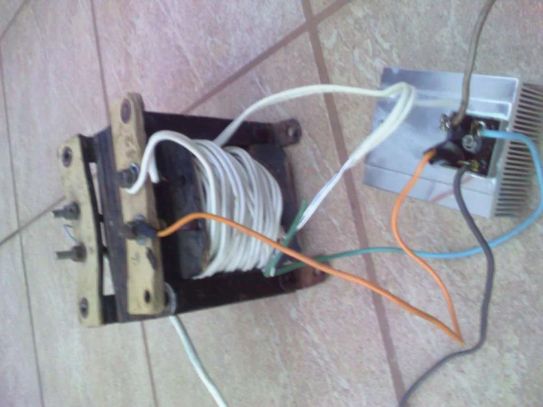

Ребята спасибо всем за помощь. сегодня домотал трансформатор. теперь на выходе моста с подключенным компьютерным кулером 15.5В. Компрессор работает прекрасно пальцами зажать смог до давления 8.5 Атмосфер (максимум 10) напряжение за мостом 11.45В потребление компрессора не замерял т.к. нечем замерить такой большой ток. Ну, судя по характеристикам, что максимальный ток 30А. то нагрузка была около него. Скажите, а за мостом есть необходимость ставить конденсатор?
При таких токах полФарады ставить впору, либо дроссель размером почти с трансформатор. Но и от 10 000мкФ будет какой-то толк мало мальский. 100 Герцовые пульсации не на пользу подшипникам двигателя.

exstasy1,гоняйте его первое время под присмотром. Слой ПВХ поверх обмотки не улучшит охлаждения. Дополнительный провод - медь, соединен с алюминием напрямую или через шайбы?

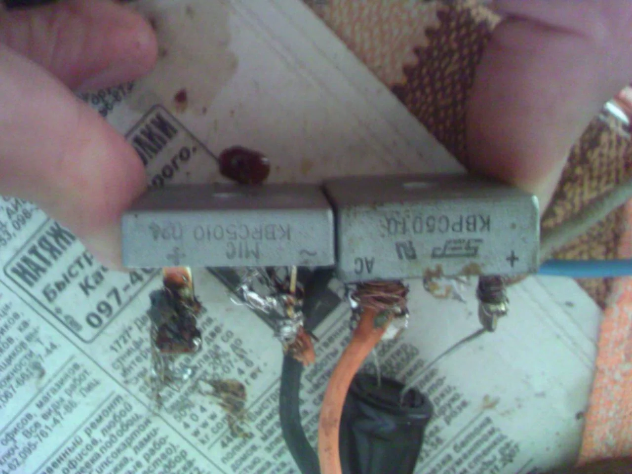

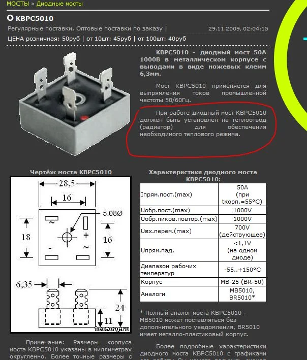

Вообщем по непонятным причинам данный мост на постоянный ток велетел. Пробит один из диодов. Что посоветуете на замену с большим кпд ?
Причина то понятна, либо допустили короткое замыкание либо у моста плохой тепловой контакт с радиатором. Без предохранителя выйдет из строя и более мощный мост. На 50 ампер диаметр примерно 0,7мм, медь.
да подключил его раз неправильно был. но после того он еще работал нормально минут 5

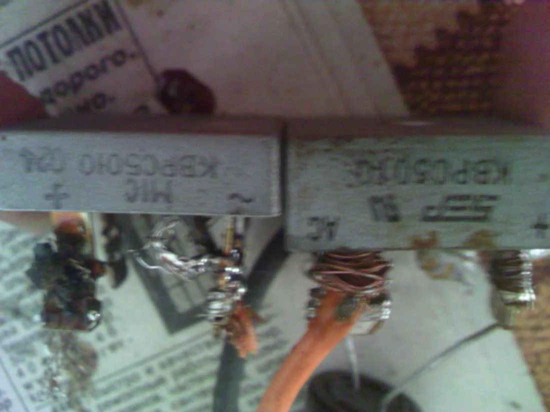

купил новый мост так он по маркировке и характеристиками такой самый. но размером больше вот фото может кто-то сталкивался с таким ?

там везде пайка просто забыл сфоткать когда еще не начал паять... в конце все заяпал
