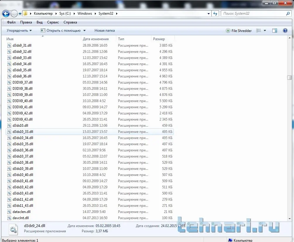

d3dx9_33.dll -- класть в C:\Windows\System32 - если не поможет, то положите файл в папку с игрой
для 64 битной винды путь - C:\Windows\SysWOW64 - но файл там другого размера. тот что я дал это для 32 битной.
dxwebsetup.exe - онлайн установщик DirectX - должен выкачать все, что надо из инета
есть вероятность что игра запросит остальные d3dx9_34.dll --->d3dx9_43.dll
