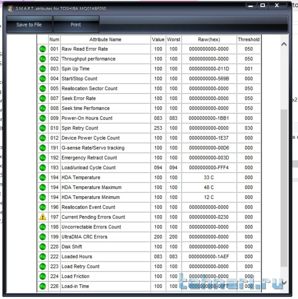

Здравствуйте. Проблема с ноутбуком. Часто и надолго зависает, включение и выключение - проблема, зависимости этого от работы программ не увидела. За ноутбуком работаю в тяжелых графических программах, тоже стали притормаживать. В журналах виндовс по системе все забито предупреждениями disk код события 153. Есть и другие.
Конфигурация компьютера:
Материнская плата:
Процессор: Intel Core i7-3537U
Операционная система: MS Windows 8.1 (производился возврат к заводским настройкам)
Разрядность ОС: х64
Антивирус: 360 total security
Время эксплуатации компьютера: 2 - 3 года
Гарантия: кончилась
Замена термопасты: ни разу с момента покупки
Чистка системы от пыли: самостоятельно, 1 раз
Как исправить проблему? Нужно ли срочно нестись в сервис?
На сколько заполнен системный раздел?
Поработайте с отключенным антивирусом.
Выложите СМАРТ из HDD Scan или подобной программы.
работа с отключенным вирусом не отличается от обычной. smart прилагаю, системный раздел заполнен наполовину

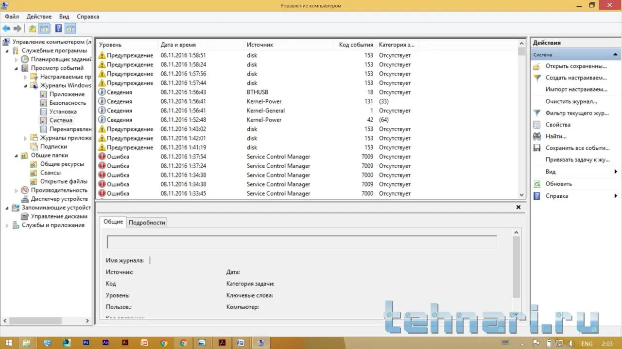

Ноутбук НР? если да, обнови драйвер на чипсет. А по такой ошибке, диск на пенсию просится.
Какие ещё ошибки выбивает?

Я бы не спешил с ним расставаться, его отремапить надо - 560 нестабильных, плохо читаемых секторов. Только не из системы работать надо, естественно. А там будет видно.

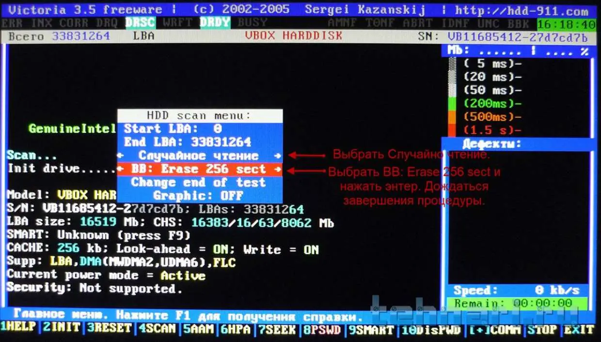

Remap ничего не даст, если бы это были нестабильные сектора, контроллер диска уже давно бы их переназначил в резервную область. Bad блоки нужно нулями затереть. Загрузиться с загрузочного носителя victoria и выбрать:

Я полгода затирал. Всё хуже и хуже. Все программы, которые нашёл использовав.
Абсолютно не согласен. Мы пока не знаем и не можем знать их природу - это софт-бэды или физические бэды. Очень часто для того, чтобы контроллер смог определиться, нужно многократное чтение сектора. Иногда 197-й атрибут уменьшается только после нескольких операций ремаппинга даже если включить ф-цию Advanced Remap. Естественно, чтобы значительно ускорить процесс, ремапить нужно только проблемные сектора, а не весь диск. Адреса таких секторов можно видеть в программах.
Это крайняя мера - очень долго и с потерей данных. Хотя обычно результат даёт.
Одно уточнение - если диск с AF, то Виктория не помощник. Лучше пользовать HDAT2.
кошмар, все звучит настолько же плохо, насколько непонятно. что делать, диск менять? насколько срочно нужно этим заняться? и другие ошибки есть
    59.5 KB · Просмотры: 473
И чем может быть причина подобной проблемы? я ничего сверхъестественного не делала на нем, поэтому интересно что пошло не так
Ошибки service control manager 7000 и 7009 указывают на вирусы или повреждённые файлы. Проверьте комп на вирусы.
И это "360 total security" ну никак не антивирус.
Я бы переустановил систему начисто.
Если есть плохие сектора, то почему бы не возникнуть "повреждённым файлам"?
