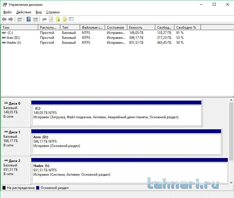

Всем доброго времени суток. Такая проблема: диск-хранилище для файлов отмечен в Управлении дисками как "Активен, Система, Основной раздел". С недавних пор, после замены системного диска и установки на него Windows, загрузчик предлагает на выбор два Windows 10, один, который я поставил недавно на диск С, а другой - на диске-хранилище. Но проблема в том, что на втором диске системы отродясь не было. Предполагаю, что когда то очень давно я мог что то намудрить и теперь хотелось бы исправить это, т.е. сделать раздел просто Основным. Прошу вашей помощи, как это грамотно и безопасно сделать? Спасибо :)
    29.4 KB · Просмотры: 73

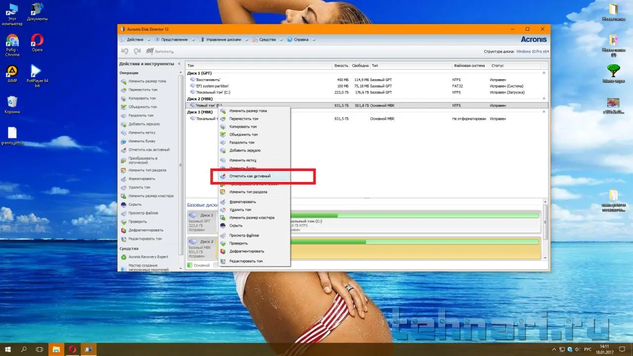

но это ужо делали, посоветовал Acronis Disk Director 12)))

да с загрузкой нет никаких проблем, система стоит на единственном диске на 160 гб и загружается с него. через Загрузку и восстановление удалил лишнее. Вопрос в том, что диск-хранилище отмечен как системный, и это меня напрягает. На нем никогда не стояла ни одна ОС, и откуда там взялся флаг "системный" - не понимаю.
Часто бывают такие проблемы, что после переключения дисков или подключения новых, диск с системой крашится невообразимо. В последний раз, когда я подключал диск, системный как раз и накрылся. Биос видел его через раз. Отключил все, подключил его одного, не загрузился компьютер, диск успел отвалиться при запуске ПОСТ и каким то образом отвалился UEFI биос, осталась лишь SHELL (мать MSI). Подключил все остальные и отключил этот - компьютер пытался загрузить систему, не смог, сказал, что нужен диск восстановления чтоб запуск пофиксить. А собственно говоря, программа восстановления запуска сообщила, что не нашла диска с Windows. В итоге я поставил таки систему, на как раз этот хард с 160 гб, но все равно не смог разобраться сам в проблеме. Такие непонятные дела. Ощущение, что загрузка пыталась начаться с диска-хранилища, но там нет и не было Windows. Поэтому я и хочу убрать флаги "системный" и "активен" с диска, на котором нет системы, может и косяки тогда уйдут.
Прошу прощения за такое количество текста, но менее объемно развернуть не вышло бы.
upd. деактивировал диск с помощью Акрониса, система грузится, все гуд. Посмотрим, что дальше будет
