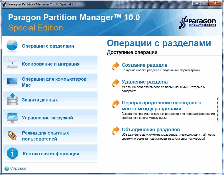

Нетбук ЕЕЕРС901 с жестким на 12Гб был разделён на диски 0 с разделом С и 1 с раздело D.как объединить диски в один и без разделов.помогите!!!
С помощью Acronis Disc Director, удалить оба раздела и создать один большой, естественно все данные будут уничтожены.
партишин меджик-тоже для этого дела подходит
Согласен, перераспределяй, как хочешь.
Бывает, что при использовании Партишн Меджик "пропадают" разделы и теряются данные из-за каких-то внутренних недоработок программ. Поэтому перед любыми действиями с разделами обязательно нужно сделать резервную копию важных данных, в данном случая, я думаю, это уже сделано. Но для тех, кто орудует терабайтными дисками все-таки лучше сделать это разбиение перед началом заполнения дисков своими данными, а не "потом".
Порядок такой:
1. Сделать резервную копию всего, что на D. (Можно и с С снять копию-клон, для этого есть спец. программы, но о них надо отдельно разговаривать.)
2. C помощью Акрониса (или Парагона, или Easeus - выбор есть) удалить D.
3. Расширить С на весь физ. диск.
4. Вернуть на него данные из копии.
согласен.
не согласен. можно объединить разделы в один без потери данных.
например, если раздел D: присоединяется к разделу С: то программа предложит создать на диске С: папку и переместит туда содержимое D:
