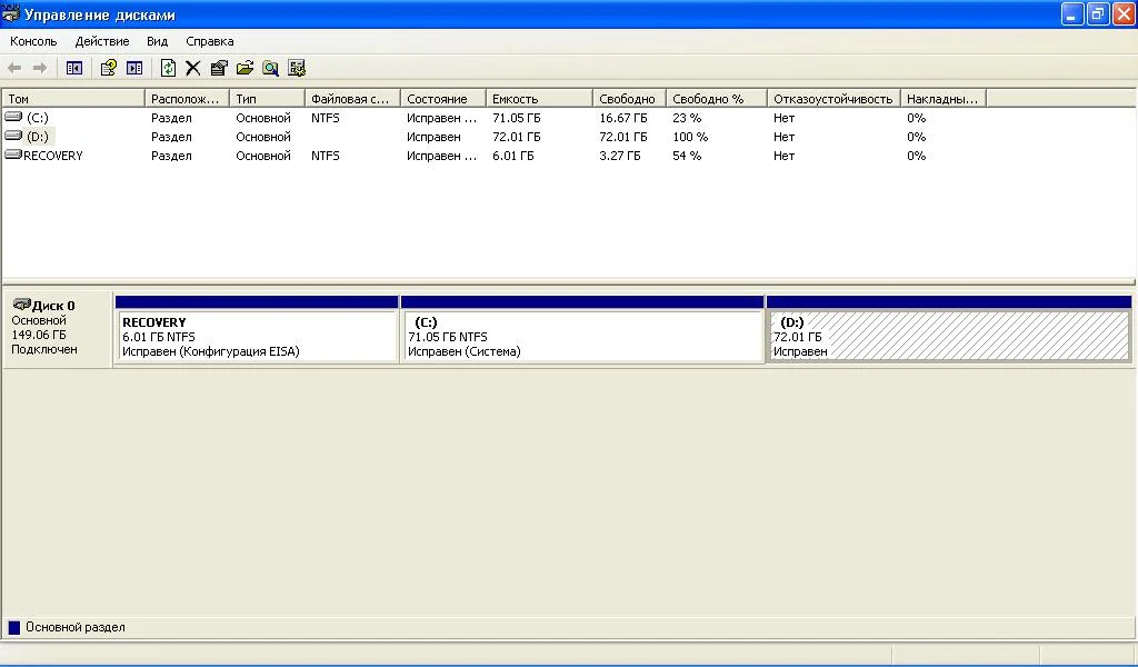

Бодрого, доброго утра.
Вчера благополучно в штатном режиме выключил нетбук. Проснулся, запустил, попробовал зайти на диск Д и получил сообщение "Диск в устройстве D не отформатирован. Произвести форматирование?" :)
Как узнать причину такого шаманства и восстановить данные?
Благодарю
WinXP SP3, недавно, по-моему вчера, произвел установку обновлений, может они?
Вот принт из управления дисками. ФС RAW.Проверю Викторией. Если все ок, чем посоветуете восстанавливать?

http://www.tehnari.ru/f211/t12796/index2.html - этим можно восстановить после форматирования(я сам так восстанавливал), да и вообще навалом программ для восстановления информации...
А без этого просто никак.... Программа заставит это сделать. И почитайте еще несколько тем на форуме по восстановлению информации. Каждая выдает разную конечную информацию. А также ту, кинутую Вам выше, где я описывал свои успехи по восстановлению.

попробовал отформатировать раздел (morfeus сказал без этого никак)через правую кнопку по диску в XP - получил "Windows не удается завершить форматирование". Что посоветуете?
Благодарю
посоветую скачать Victoria 4,46 и протестить хард на наличие битых секторов и состояние смарт
проверял, состояние GOOD. может пару секторов было перемаплено
тоесть тестом идет, значит нет мех повреждения, контактная болезнь тоже наврятли, пробовать тянуть данные через Ge Data Recover MyFile, если надо скину по почте
