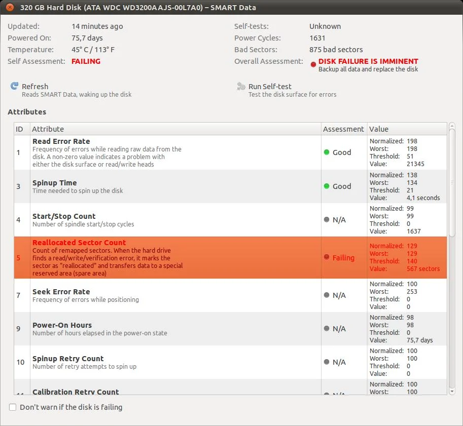

Диск ATA WDC WD3200AAJS-00L7A0
страшно начал тормозить в win7. ЗАтем win выдал ошибку диска, с предупреждением о потере данных. SMART выдал статус BAD. Вот и вопрос: диску можно заказывать панихиду?
Собственно параметры smart

Похоже что да, совсем недолго ему осталось жить.
Еще, если верить этой программе, то температура жесткого диска 45°С, а для них такие температуры высоковаты. Так что можно подумать об охлаждении :)
Скчать Victoria 4.46 и проверь ей, сильно много медленных секторов
Victoria 4.46 и 3.51 под DOS выдали абсолютно идентичные результаты. Тоже забраковали по 5 и 197 (вроде или 196) параметру.
Насчет температуры...хм комп разобран и все лежит в свободном обдуве. С доп. охлаждением не получится т.к. корпус мелкий - места нет.
да, винт свое отработал...почти
Попробуйте еще прогнать диск на проверку ошибок и их исправление штатным средством Windows - chkdsk.
нет смысла этим заниматься, смарт говорит о проблеме большого числа замещенных секторов. чекдиском и викторией можно хоть запроверяться, только количество плохих секторов будет со временем увеличиваться, а число свободных рано или поздно закончится. редко число свободных секторов превышает 2-3 тысячи.
проблемы с механикой смарт не показывает, из доступных вариантов, что можно сделать чтобы оттянуть покупку харда (цены пока нереальные): просканировать викторией (просто скан, без замещения секторов), определить место возникновения плохих секторов (обычно это системный диск, в файле подкачки возникают много бэдов из-за частой перезаписи). определяем либо по номеру сектора, либо по % от скана поверхности, довольно точно можно определить расположение. если видим, что бэды не по всему диску, а в определенной части, можно пересоздать разделы и еще полгодика поюзать. приходим с винтом к другу, скидываем всю нужную инфу, удаляем все разделы и создаем в другом месте (можно рядом, можно системный раздел создать в конце диска) так, чтобы участок с плохими секторами с хорошим запасом до и после был в неразмеченной области. если все плохие секторы замещены или по какой-либо другой причине не удается определить их расположение, убиваем все разделы и создаем в конце диска, где-нибудь последнюю треть или половину, так, чтобы под ваши временные нужды хватило.
после данной процедуры делаем чекдиск, ставим винду. о большом числе замещенных секторов винда, конечно будет говорить, главное чтобы их число не увеличивалось и не возникали новые бэды, на которых винда и подтормаживает при ремапе (долгое чтение сектора и перезапись в другом месте). ну и задумывайтесь о покупке нового диска. также, чтобы система подкачкой диск не портила со временем и если у вас 4 или более ГБ оперативки, отключите подкачку.
Всем спасибо за ответы. Заморачиваться с диском не буду (смысла нет, т.к. бэды и медленные сектора не кучкой, а повсюду), да и все равно комп не мой, а знакомых. Всей важной инфы это инженерный раздел (где дистр винды и рюшечек от производителя). Так что вперед за новывм диском!
А цены таки да...кусучие!!!
Покойся с миром ATA WDC WD3200AAJS-00L7A0:tehnari_ru_121:
