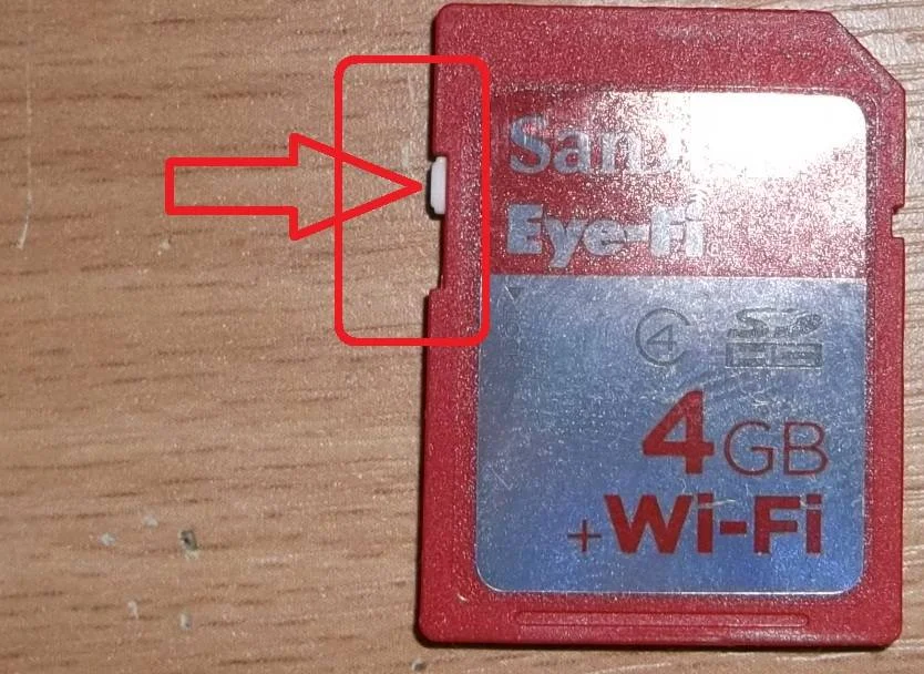

Вставлю флешку в фотоаппарат и на экран выводится что диск защищен от записи. Форматируется на компьютере, но проблема так и остается. Что делать? Можете помочь? Флешка 16 Гб, Generic, VID 058F, PID 6387
Переключатель сбоку в каком положениий? Должен быть в верхнем.
Файловая система какая? Желательно FAT или FAT32.
да, переключатель в верхнем, а система FAT32
Тогда остается воспользоваться специальной утилитой AlcorMP(081010)
Учтите, утилита работает на самом низком уровне и может повредить накопитель!!!
А может рычажок сломался и замкнул контакты в залоченном состоянии? Хотя форматироваться не должна такая флеха.
Извиняюсь, переключатель оказывается находился в нижнем положении
