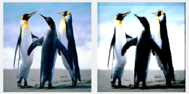

Всем привет. Вычисляю ДКП (для jpeg) , после перевода изображение становится в клеточку размеров 8*8 , что не так в коде , не вижу ошибок???

алгоритм не оптимизирован, сейчас главное понять где ошибка.
А пример можно изображения до и после?

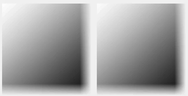

от клеток избавился , теперь новая проблема, первый блок 8*8 преобразует нормально , вот выгрузил в файл(для градиента 8*8:):

http://www.tehnari.ru/attachment.php?attachmentid=99889&stc=1&d=1350019653
Но для размерности больше 8*8 изображение колечится:
http://www.tehnari.ru/attachment.php?attachmentid=99888&stc=1&d=1350019569
исправленный код:
