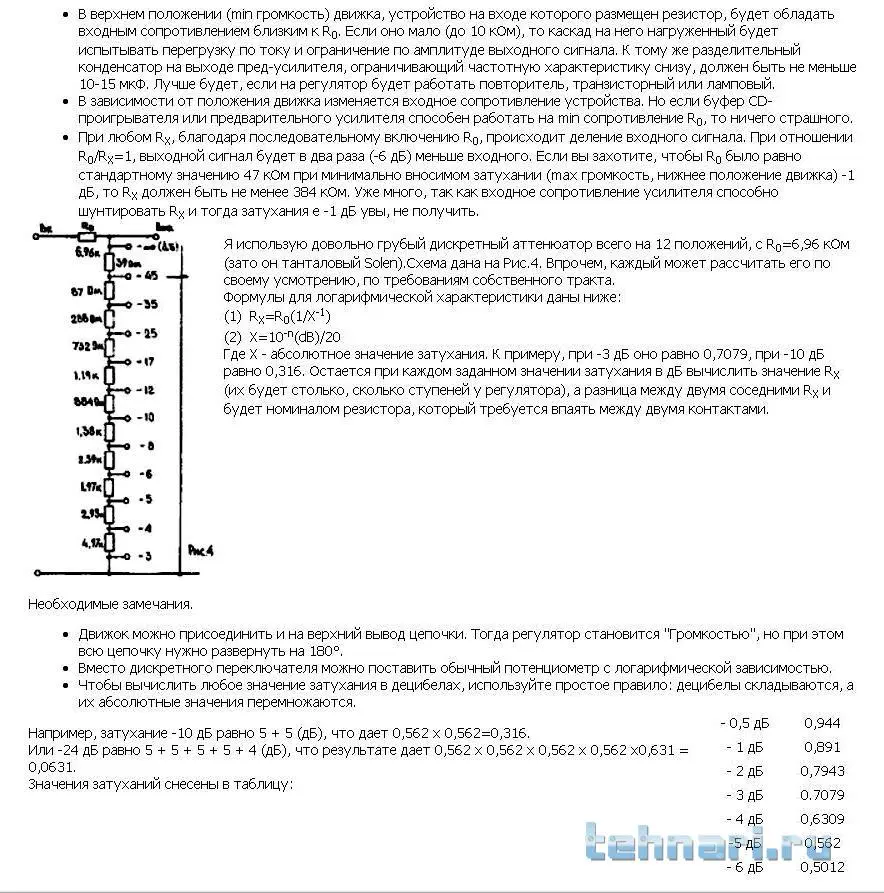

Ввиду понравившейся работы уся на А2030 неплохо бы вместо потенциометра поставить дискрет, как раз на работе надыбал ГДР-овские базразрывные закрытые галетники на 12 положений. Сделать хотел по схеме L- аттенюатора из вестника АРА автор Белканов. Но есть неясности:
1. Почему там в схеме после большего номинала, идёт иногда меньший, хотя по логике должен быть больший(может s-образник Белканов пытался).
2. Конечно точно таких номиналов не подберу только близкие.
3. Лучше на входе и выходе поставить буферы, или ЭП с целью согласования. Где то находил статью про буфер на С 945, куда то отложил на компе и потерял. Опыта по Буферам нет, говорят что на ОУ лучше не делать.
Может кто делал дискреты и буферы к ним поделитесь опытом если не коммерческая тайна!

Смысл дискретника несколько в другом. Функционально точно заливку дорожки потенциометра до сих пор не научились технологически производить. Альтернативой является дискретный переключатель, куда подобрать сопротивления с н6еобходимой точностью особых проблем не составляет. Особенно это проявляется в многоканальных регуляторах, в том же стерео.

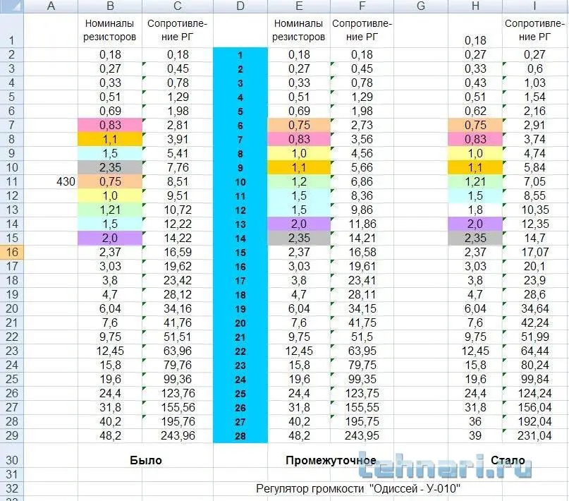

Скорее всего из-за того, что шкала регулятора проградуирована в децибелах с равными интервалами. В Одиссее я тоже с этим столкнулся при ревизии РГ. При переделке в L-аттенюатор пересчитал и все резисторы стали с нарастающим номиналом. Если остался файл с расчетами, то поделюсь.

Знаком я с этой статейкой именно через Вестник АРА (в бумажном варианте). Лет так 20 назад читал. Все эти статейки из АРА есть на сайте МЮЗИКЭНДЖЕЛ. В теме ламповых усилителей, я это неоднократно озвучивал.
Вот вставил скриншот за Вас.

Ну вот. Отыскал данные РГ от Одиссея, которые я переделал в L-аттенюаторы. Без расчётов... Чисто на том что было изначально и попалось под руку. резисторы которые переставлял пометил цветами (для наглядности).

Понятно , что здесь имеем переключаемый делитель напряжения с одним постоянным номиналом в левом плече, те если захотим громкость МАХ, то этот резистор ограничит этот МАХ, те звук всё время будет идти на вход через один из резисторов!
