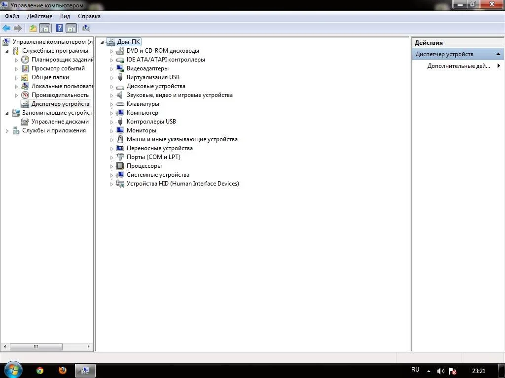

Добрый день. Захожу в диспетчер устройств у брата на компьютере и не видно сетевую плату

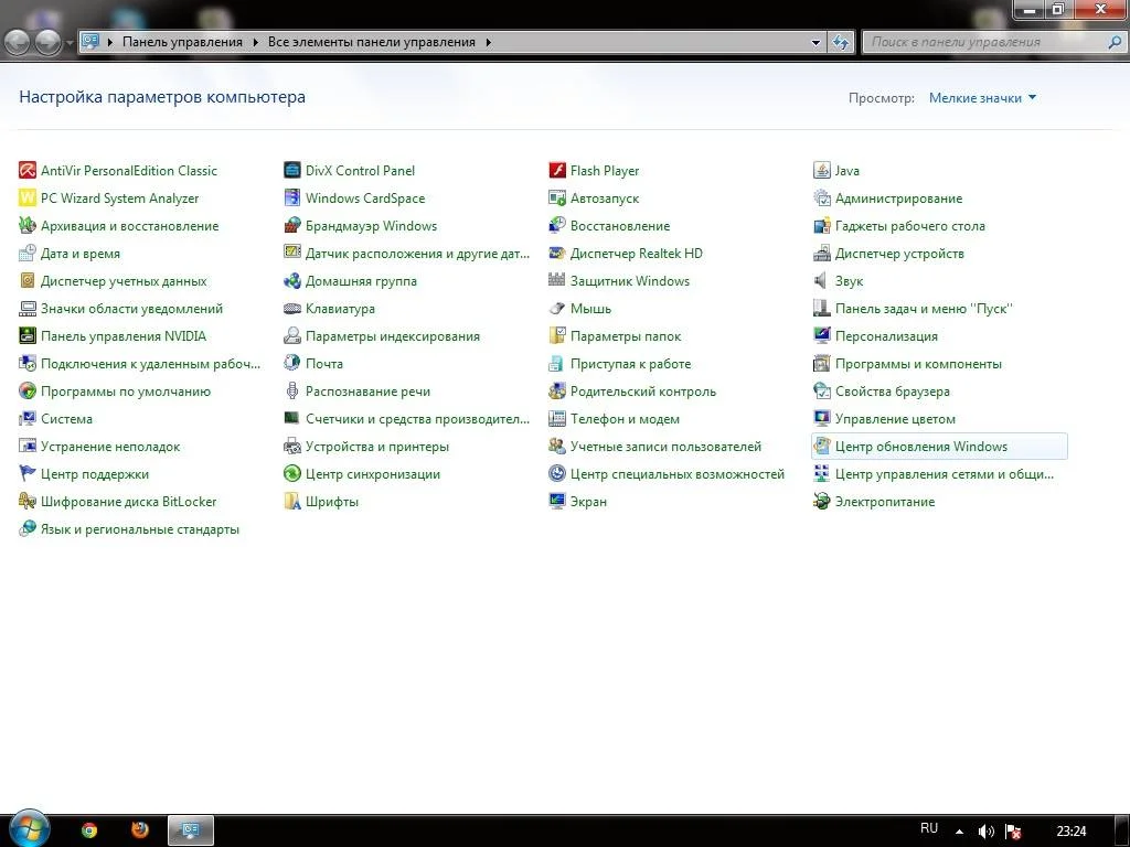

Думал попробовать в -> "панель управления" -> "установка оборудования", чтобы по новой установить драйвера от сетевой платы. А такого нету... может "установка оборудования" как то подругому называется? Я не нашёл
Плюс в добавок сетевой шнур когда втыкаю в сетевую плату, индикаторы сетевой платы на задней панели системного блока никакие не загораются, что меня наводит на мысль, что сетевая плата (интегрированная в материнку) вышла из строя. Модель материнской платы: Gigabyte ga-p55-ud3l .
Думаю для начала нужно разабраться почему в диспетчере устройств не видно сетевую плату (интегрированную). Что посоветуете знающие про такую проблему? Подскажите пожалуйста... :)

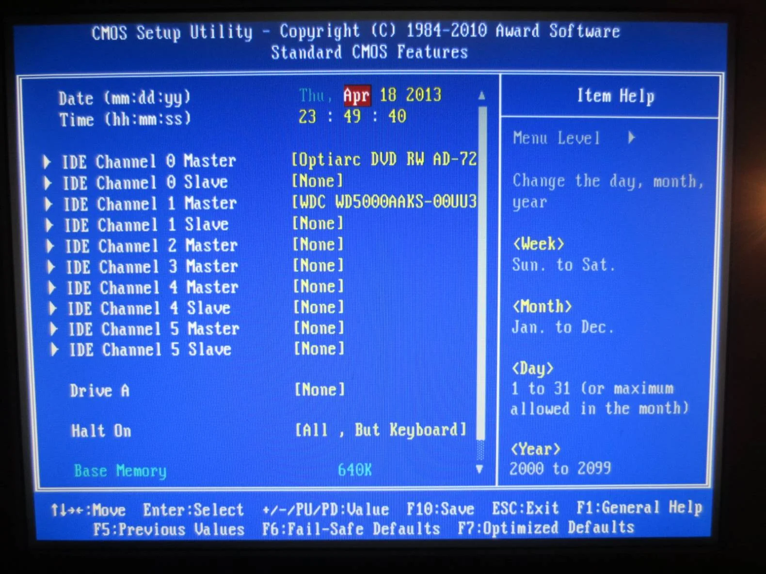

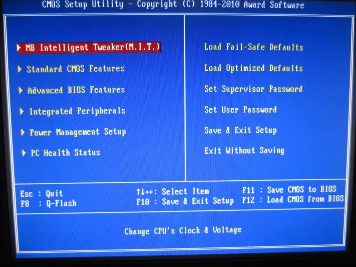

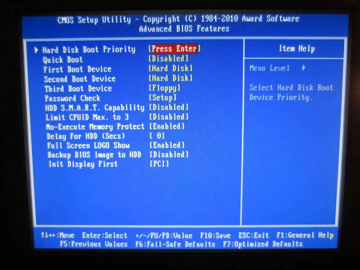

Вот фоточки БИОСа как и обещал. Почти успел за 10 минут)
Сделал фото первых четырёх пунктов открытых:

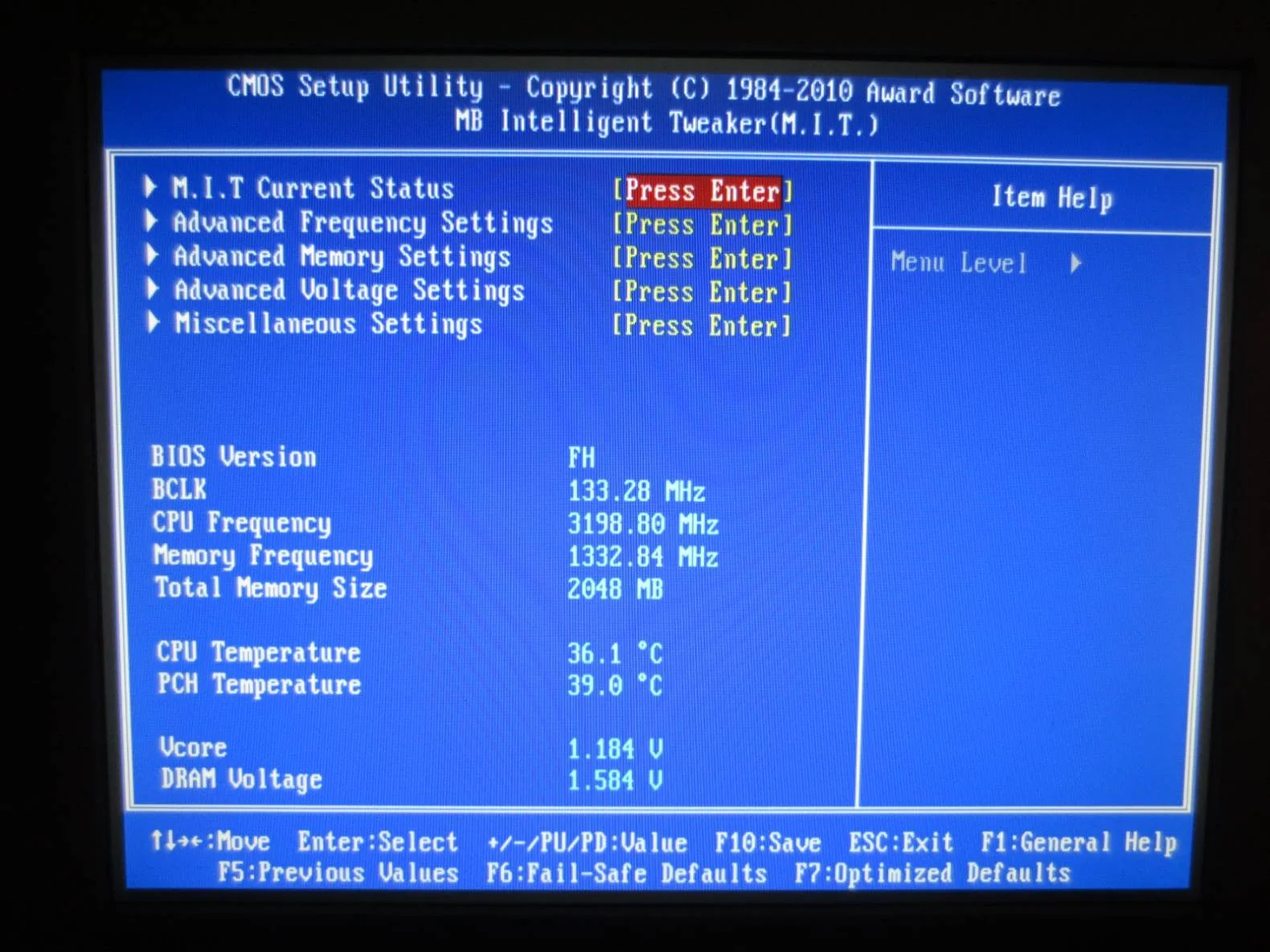

-MB Intelligent Tweaker(M.I.T.)
-Standard CMOS Features
-Advanced BIOS Features

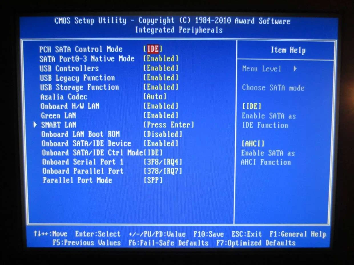

-Integrated Peripherals
Думаю этих пунктов достаточно)
а вот фото:
И будьте добры посоветуйте какую нибудь книжечку по БИОСам различных версий, если знаете Николай) самообучусь хоть чуть-чуть по этой БИОСовской тематике) только книжечку не сложную) если на то пошло.
Книжечка по BIOS - инструкция на материнскую плату. :)
В Вашем случае, сетевая карта в BIOSе включена (пункт главного меню Integrated Peripherals, onboard H/W LAN).

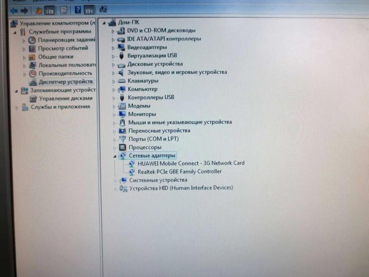

Попробуйте отключить "зеленый режим" (green LAN) и "разумный режим" (SMART LAN) .
Тоесть в пунктах green LAN и пункте SMART LAN я меняю его с значения Enabled на значение Disabled. Щас попробую сделать. После этого должна появиться в диспетчере устройств сетевая плата?

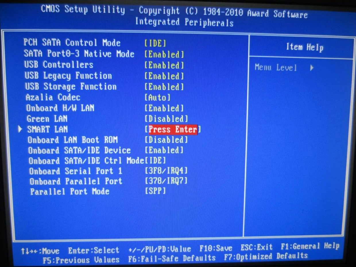

Первый режим green LAN я отключил.

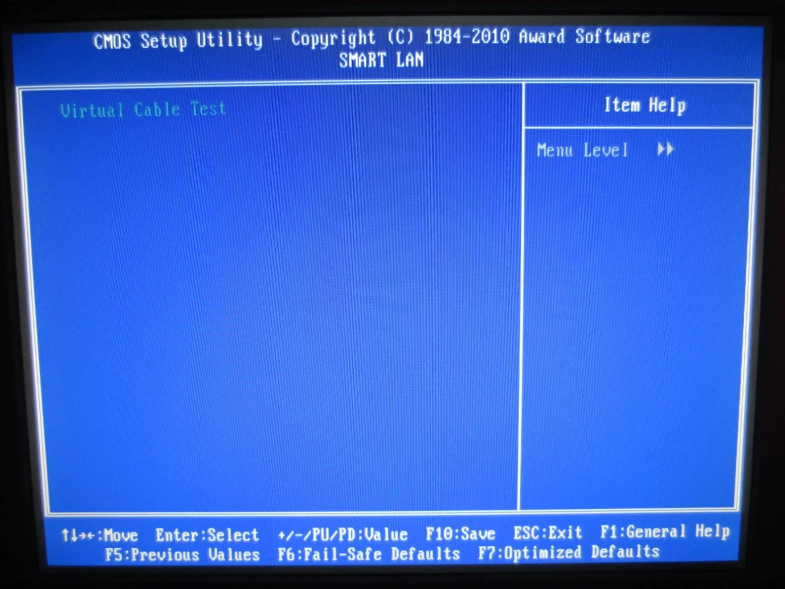

А вот с режимом SMART LAN не получается поменять режим. После того как я тыкаю клавижу Ентер на этом режиме, появляется следующее окошко:
Видимо, этот режим становится активным, когда подключен "виртуальный кабель". :)
Ладно, не надо на нем заморачиваться. Отключение зеленого режима помогло?
Да! Вы знаете появились сетевые адаптеры =)
Только вот проблемма в другом. На задней панели системного блока куда подключён сетевой шнур для интернета, есть 2 индикатора сетевой платы. Обычно они должны же гореть как подключаем кабель интернетовский (сетевой). Так вот - они не горят. Как мне теперь с ними разобраться? Или эти 2 диода загораются после попыток подключения к интернету? Я думаю, что они должны загораться сами как только воткнули сетевой шнур. Драйвера нужны для сетевой платы моей может? Она интегрированная и получается нужнопереустанавливать драйвера самой материнской платы моей Gigabyte ga-p55-ud3l ?
Хотя, если даже просто воткнут сетевой шнур, то должны замигать наверное эти 2 индикатора даже без драйверов на сетевую карту, не?
Светодиоды звжегаются как только контроллер обнаруживает несущую частоту сигнала от подключенного к разъему LAN устройству. Второй светодиод моргает когда идет обмен пакетами. И первый и второй светодиоды включаются аппкратно и никак не зависят от состояния ПО.
Проверьте соединение на заведомо исправном устройстве и патч-корде.
