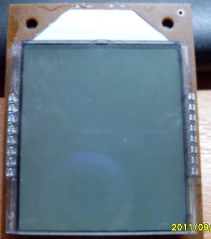

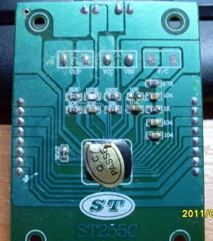

Нашел дисплей с старого системника...там он вроде показывал темпу проца или что то в подобном роде...так вот, собственно вопрос... где тут питание подключать? и на сколько вольт?
    34.9 KB · Просмотры: 286
    13.4 KB · Просмотры: 153
Vcc - это (+)
(-) скорее всего с массы корпуса (слева вверху платы видно место пайки рядом с отверстием крепления платы)
Напряжение питания - 5 вольт (или 12). А как дисплей подключался в системнике?
Вот именно что я не помню)) давно это было)))
а CUP это что? просто тут как раз на этих 2 х контактах видны остатки проводков...
CUP это для термопары.
