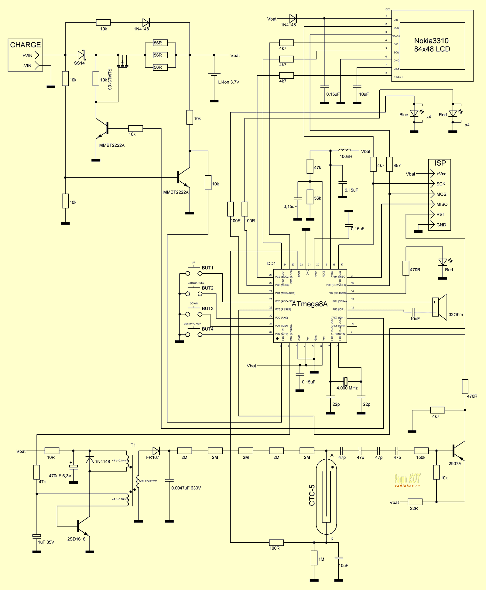

Добрый вечер. Подскажите можно ли заменить дисплей LCD LPH7779 от Nokia 3310 на дисплей LCD LPH 7366 От Nokia 5110,5130.

да,это ошибка. ВОТ здесь посмотрите. LPH7366
Nokia 3310 и Nokia 5110 дисплеи монохромные, вот не приходилось менять его на 5110.Проблема что количество ножек у них разное, если сможете их законектить и отсутствие в одном из них сигнала Osc вам не помешает- пробуйте.
В этой таблице к сожалению есть опечатки(ошибки) но не много.
я уже не работаю в этой сфере, ссылка для пример
я,так полагаю ,что должно получиться,потому,что сигналы поступают одинаковые .А то ,что OSC нет ,да он и не нужен.Попробую.
Если для использования дисплеев в какой то конструкции то возможно, а если для замены в телефонах то проблематично.
да я хочу прикрутить к дозиметру
хочу использовать вот эту схему.правда у меня дисплей LPH 7366 от Нокия 5110.
