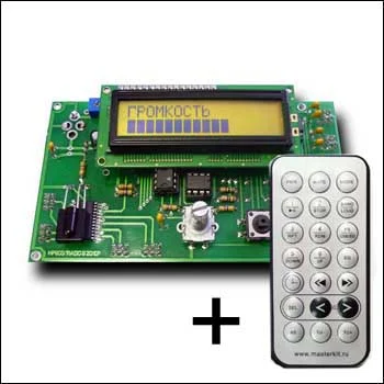

Вот посматри может заинтерисует.
Вот подробноя инструкция на USB

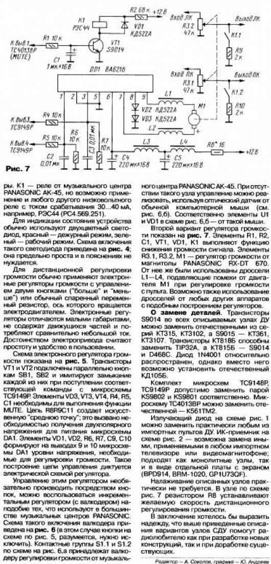

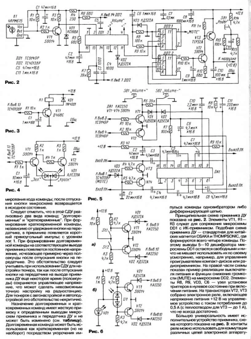

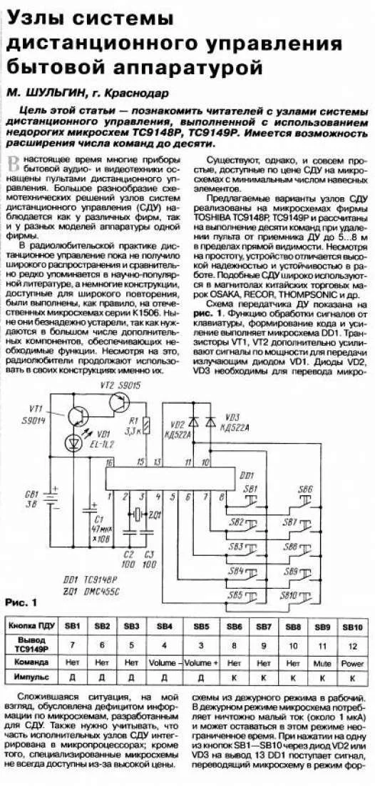

И еще тут посмотри. Без всяких контроллеров.:tehnari_ru_509:
