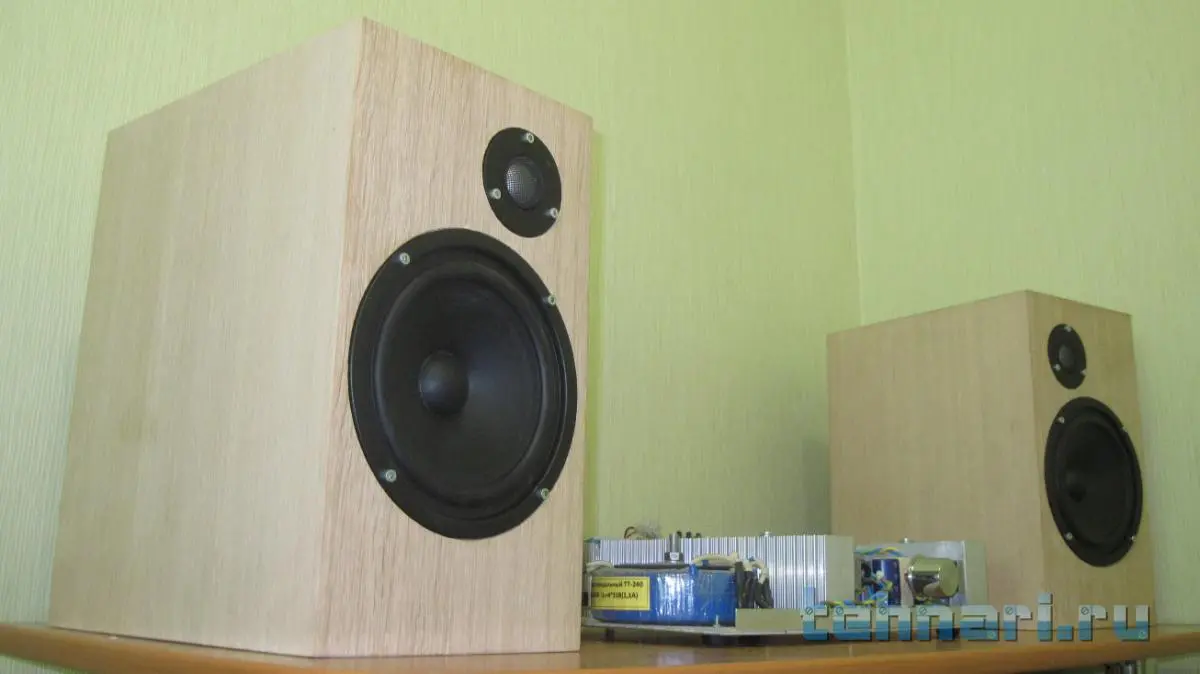

Есть у меня самодельные полочные колонки из МДФ шпонированные (по проекту asalab "Гамма"):
Рис.1 Они еще не крашены, собственно об этом и пойдет разговор

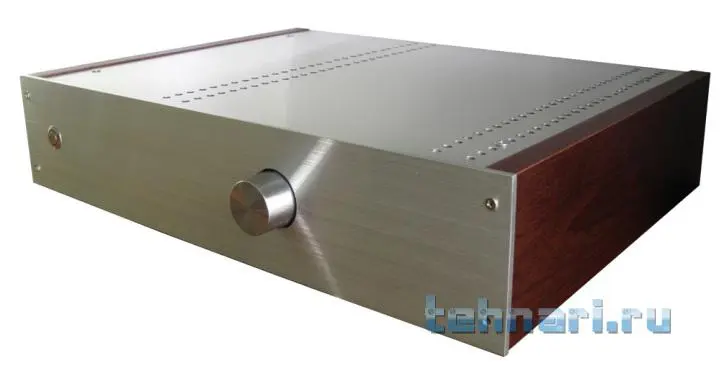

Рис.2 Усилитель для них. Боковушки корпуса потом переделал - оклеил их таким же шпоном, что и колонки

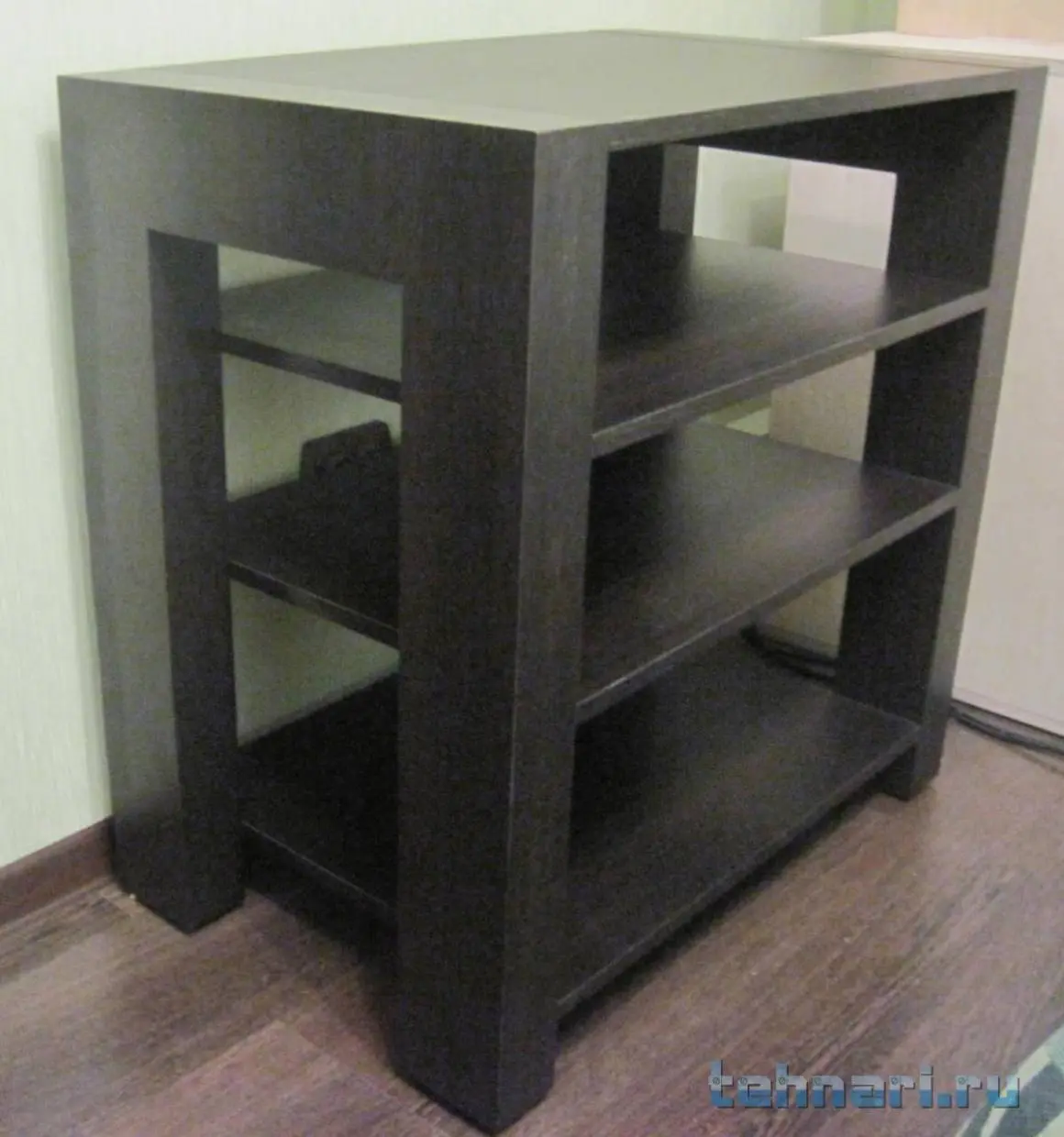

Стойки для колонок - есть два дизайна:
1. Рис.4 - такое оформление, только посередине вертикальная вставка цвета алюминий "в царапинку", а боковушки - лдсп ферраро черно-коричневый

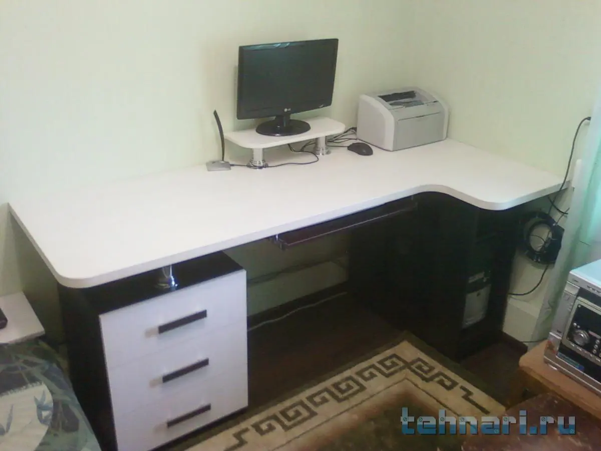

А вот компьютерный стол:
Рис.6

По цвету колонок есть несколько вариантов:
1) черно-коричневый, как стойка под аппаратуру
2) черно-коричневый + спереди сделать светлую "накладку" типа как тут: Рис.7
3) 1 вариант + покрасить диффузоры динамиков в белый цвет; Возникает вопрос, не вредно ли это для звука?

Вредно. Не трогай динамики.
На последней картинке дизайн может быть и неплох, но утопление динамиков и широкое кольцо дадут сужение ДН и корявый бафл. Это плохо.

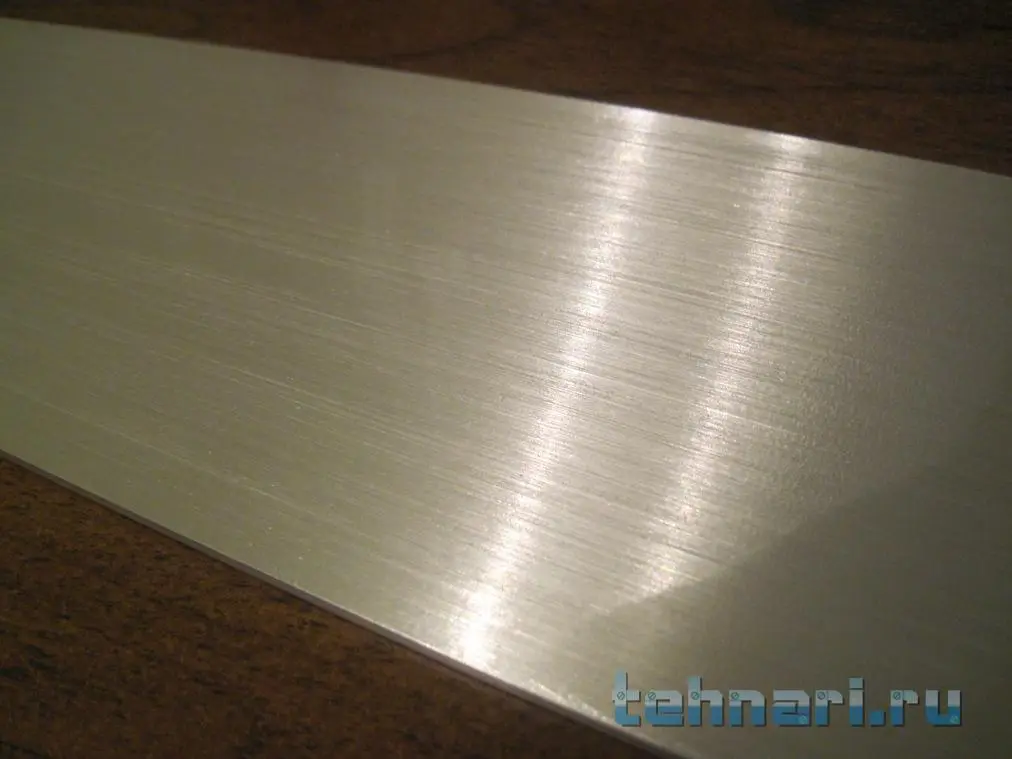

1) я накосячил со шпоном, зашпаклевал его полностью (в магазине нашел только шириной 10 см, клеил шпон первый раз, опыта мало, были кое где на стыках зазоры, я их шпаклевал, ну и для равномерности все зашпаклевал, а потом выяснилось что морилка не красит шпаклевку, а если просто лаком покрыть, то вид не очень получится)
2) если соответстовать дизайну комнаты, мебели, то как я и писал, цветов всего 3:
вудлайн кремовый, дуб феррара черно-коричневый, алюминий "в царапинку"
тогда получается и 2-ой вариант с "накладкой" не пойдет (
разве что эмулировать "накладку", выфрезеровать паз по периметру.
Или же сделать накладку, но тонкую
Не надо никаких накладок, только бафл испортят. Все и так отлично выглядит.
sergey-las, смотрел, и не раз

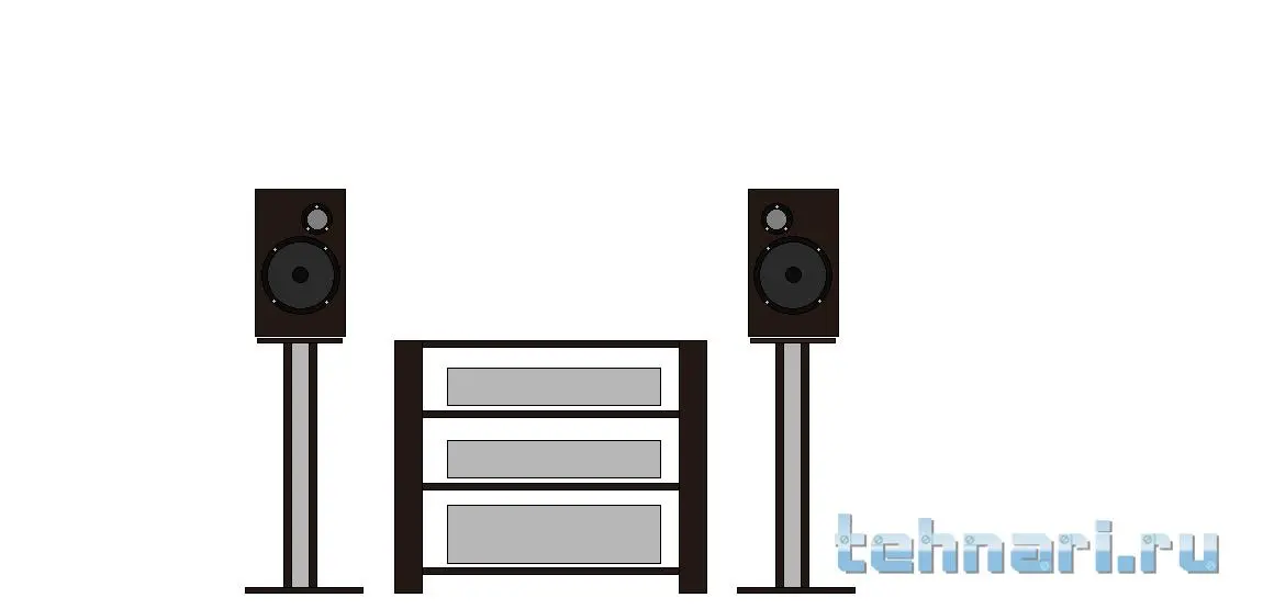

получается тогда вариант №1, колонки полностью темные черно-коричневые
вот набросал рисуночек в Paint :)
    6.4 KB · Просмотры: 259
Отлично, так и делайте. Только акустику местами поменяйте, чтобы ВЧ чуть дальше были.
