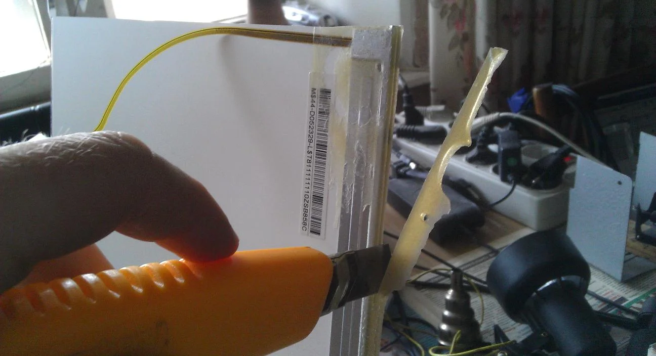

Выбрав пару матриц, разбираем их, освобождая световодную призму с надетым на ее торец металлическим плафоном со светодиодами. Можно также сохранить защитную заднюю пленку, которая возвращает часть светового потока, излучаемого задней стенкой световода. На одной заготовке нужно перевернуть плафон со светодиодами на 180 Нужно это для того, чтобы шлейф питания светодиодов одного из фонарей находился с противоположной стороны. Теперь аккуратно загибаем металлические края плафона так, чтобы они плотно прилегали к торцам световода, не давая ему смещаться. Получившуюся конструкцию нужно герметизировать от влаги и пыли. Для этих целей лучше всего подходит эпоксидная смола, в которую добавлено касторовое масло для придания ей пластических свойств. На 20мл разведенной и тщательно перемешанной эпоксидной смолы надо добавить 2-3 капли касторового масла и тоже тщательно перемешать. Смолу заливать удобнее всего шприцом по 10мл на устройство.
Для того, чтобы смола не растекалась, а заполнила все углубления, нужно из малярного скотча изготовить форму, обмотав им плафон и аккуратно приклеив скотч по всей поверхности световода.
После затвердевания, удаляем малярный скотч и срезаем канцелярским ножем излишки клея.
