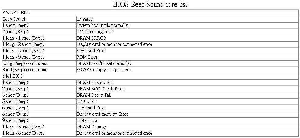

Был в гостях, просили посмотреть комп. (судя по паутинам внутри - комп очень-очень старый).
Говорят батарейка в биосе села.
Заменил батарейку, но не помогло.
Симптомы: при запуске длинный писк, повторяющийся через каждые 5 секунд. Загрузка не идет.
Боюсь ошибиться, но вроде память... Вытащить планку (планки) памяти и почистить контакты ластиком/ заменить на другую.
  • Like
Реакции: Ario
Вот таблица звуковых сигналов BIOS
    48 KB · Просмотры: 7,221
  • Like
Реакции: Ario
значит оперативна. Спасибо всем за помощь!
