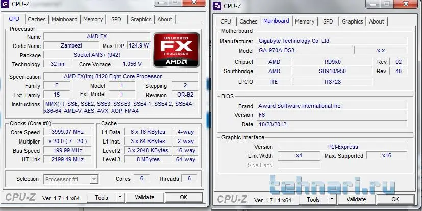

Разгонять буду FX8300, до 4.2. Охлаждение продумал, все ок. Какую из этих плат лучше взять? вроде от асусов на вид посерьезнее, и радиатор на цепи, но пишут что сбрасывает и не держит разгон иногда плата. а гигабайтовская в 2 раза проще, но вроде с разгоном лучше дела обстоят. Что думаете?
у ga-970a-d3 северник греется аддски - так что еще под него, если что охлаждение готовь

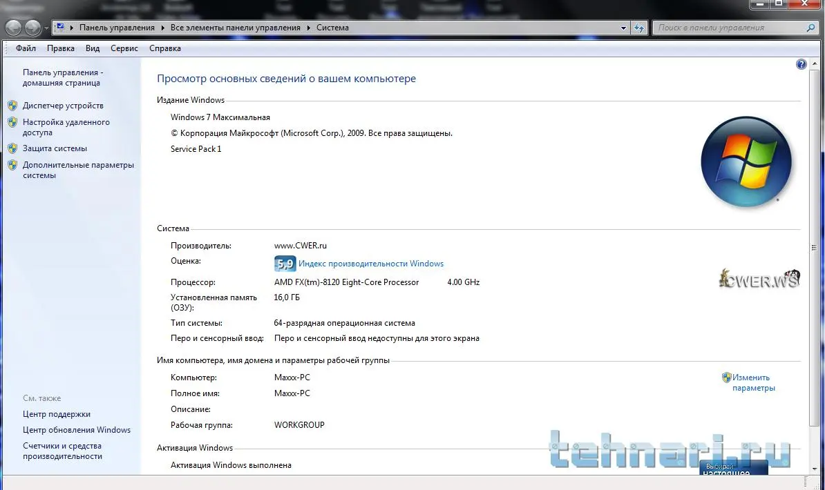

мой старенький Fx8120 4Ггц держит без глюков, на 4.1 глючит, на 4.2 вообще не стартует..
охлаждение цпу - лежачий радиатор с медными трубками(модель хз) на 120 вт рассеив. мощности , в работе 6 ядер, 2 отключено, чтоб не так сильно грелся. в корпусе продувка - 120кулер на вдув и чуть меньше -на выдув на задн стенке системника + кулер на сев мосте покупной, самый дешманский(вроде справляется).биос уже не помню шил или не шил, заводской вродь стоит...
в начале после покупки она мне все нервы вымотала с утюгом вместо сев. моста, пришлось колхозить охлаждение к нему на скорую руку. ща вроде норм, но осадок остался...
про другую мамку мож кто отпишетя.
