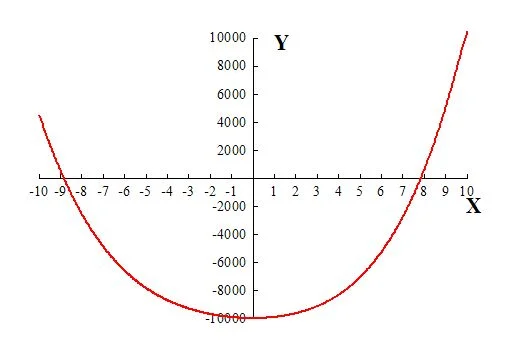

Для уравнения f(x)=0 построить график функции y=f(x)
borntank
26 Апр 2013
15
Помогите пожалуйста!
Pascal ABC
Пожалуйста. Только вот предупреждаю, что за возможные глюки лжепаскаля АВС не отвечаю.
График - внизу. Остальные два корня - комплексные. Программа оттестирована во Free Паскале.
    11 KB · Просмотры: 111
