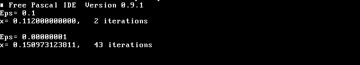

А вот так:
Код:
Var
 x,Eps:Real;
 N:Integer;
Function F(z:real):real;
begin
 F:=-z*Sqr(z)-Sqr(z)*2+0.2;
end;
Procedure Simple(Z0,e:real; var Z1:real; var Nn:Integer);
var
 i:Integer;
 Z_new,Z_old,Z_old1:real;
begin
 Z_old:=Z0;
 i:=0;
 Repeat
  Inc(i);
  Z_new:=F(Z_old);
  Z_old1:=Z_old;
  Z_old:=Z_new;
 Until (Abs(Z_old1-Z_new)<e) or (i=1000);
 Z1:=Z_new;
 Nn:=i;
end;
Begin
 Write('Eps= ');
 Readln(Eps);
 Simple(0.0,Eps,x,N);
 Writeln('x= ',x:0:12,',   ',N,' iterations');
 Readln
End.

eps меняю значен Х= получается такой же, не меняется вообще. а еще вопросик а eps что такое? я вообще 0

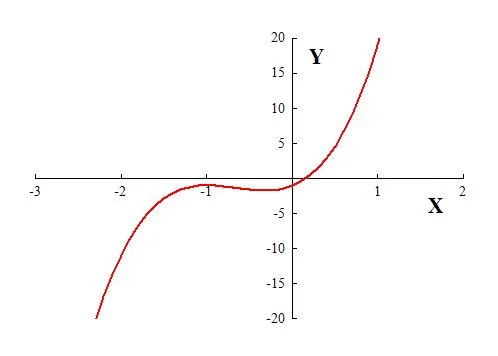

а как ты график сделал?
Насколько я понимаю, способ построения графика - любой, хоть на миллиметровке, главное - найти приблизительное значение корня. Я использовал специальное приложение для научной графики, которое у меня есть. Вообще таких программ - куча. Можно и в Excel'е построить, только я не умею.
