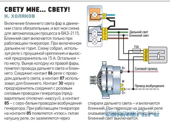

Здравствуйте! Прошу помощи электриков! Авто ВАЗ-21063, свет запаралелен, при ближнем горят четыре фары (осталось от предыдущего владельца), хочу сделать так чтобы при заведённом двиге фары загорались, при заглушеном тухли, и это всё дело на зиму включалось, на лето отключалось!
Напишу как я вижу, а вы поправте если не правильно. 4х контактное реле: 86-плюс габаритов, 87-плюс от аккума через пред, 85-от фишки генератора (генератор стоит на 55 ампер), 30-на лампу ближнего или дальнего света, включается выключается (зима-лето) путем удаления предохранителя!

Я себе на пятнашке сделал так. Все разместил в подкапотном в районе правой фары и генератора.
Если устройство нужно отключить- просто вытаскивааю релюху из колодки, хотя можно и предохранитель, но он зараза под крышечкой, так что реле мне проще сдернуть.
Обнаружил один минус. Иногда нужно, чтоб при заведенном двигателе ближний не горел. Все ни как не завяжусь к ручнику. Вернее думаю- нужно мне это или нет.

Вот так я и думаю делать, просто немного перепутал номера контактов реле, а 86 контакт хочу включить не к дальнему свету а к плюсу габаритов, чтобы при включении габаритов эта приблуда отключалась!
