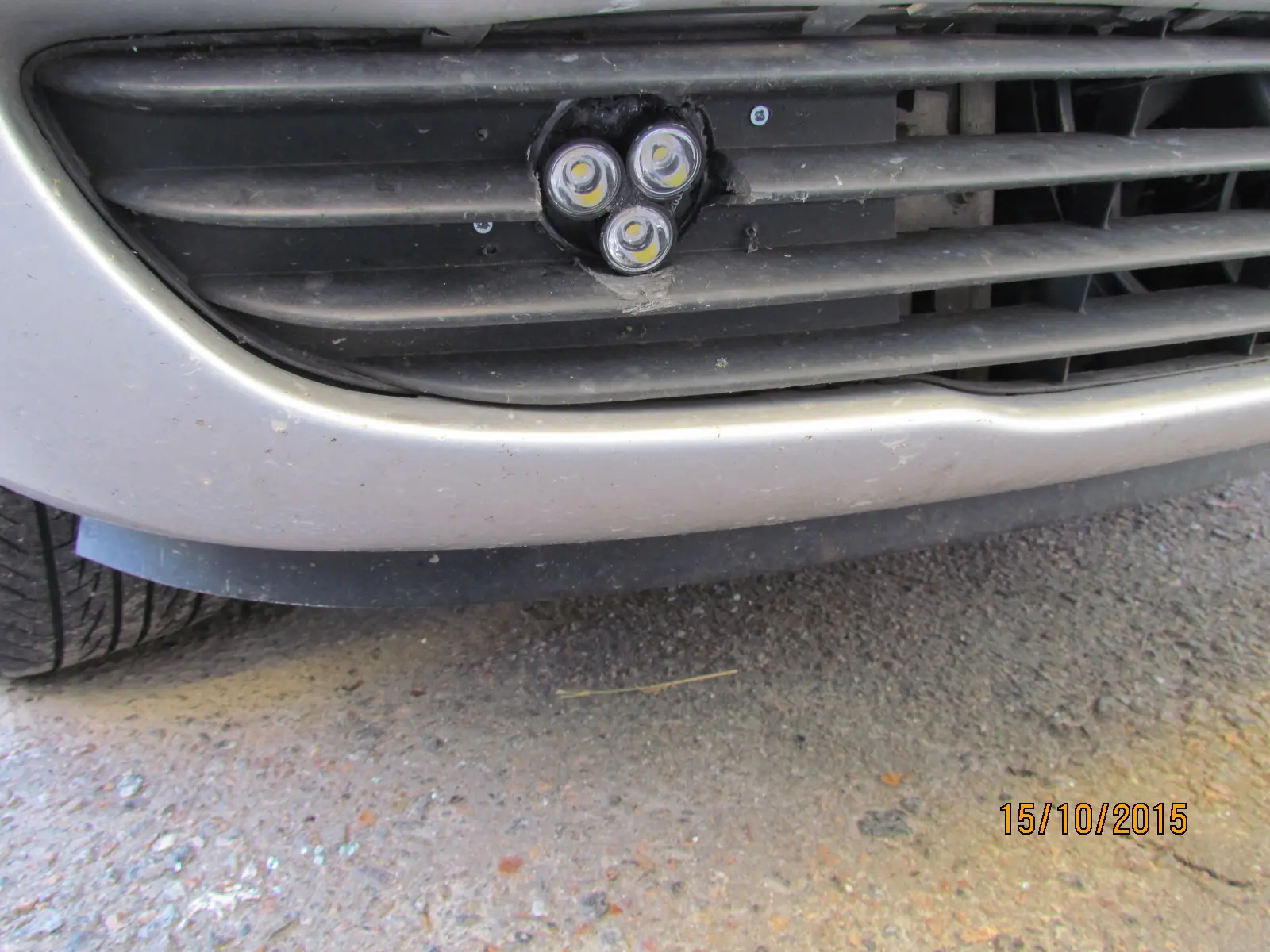

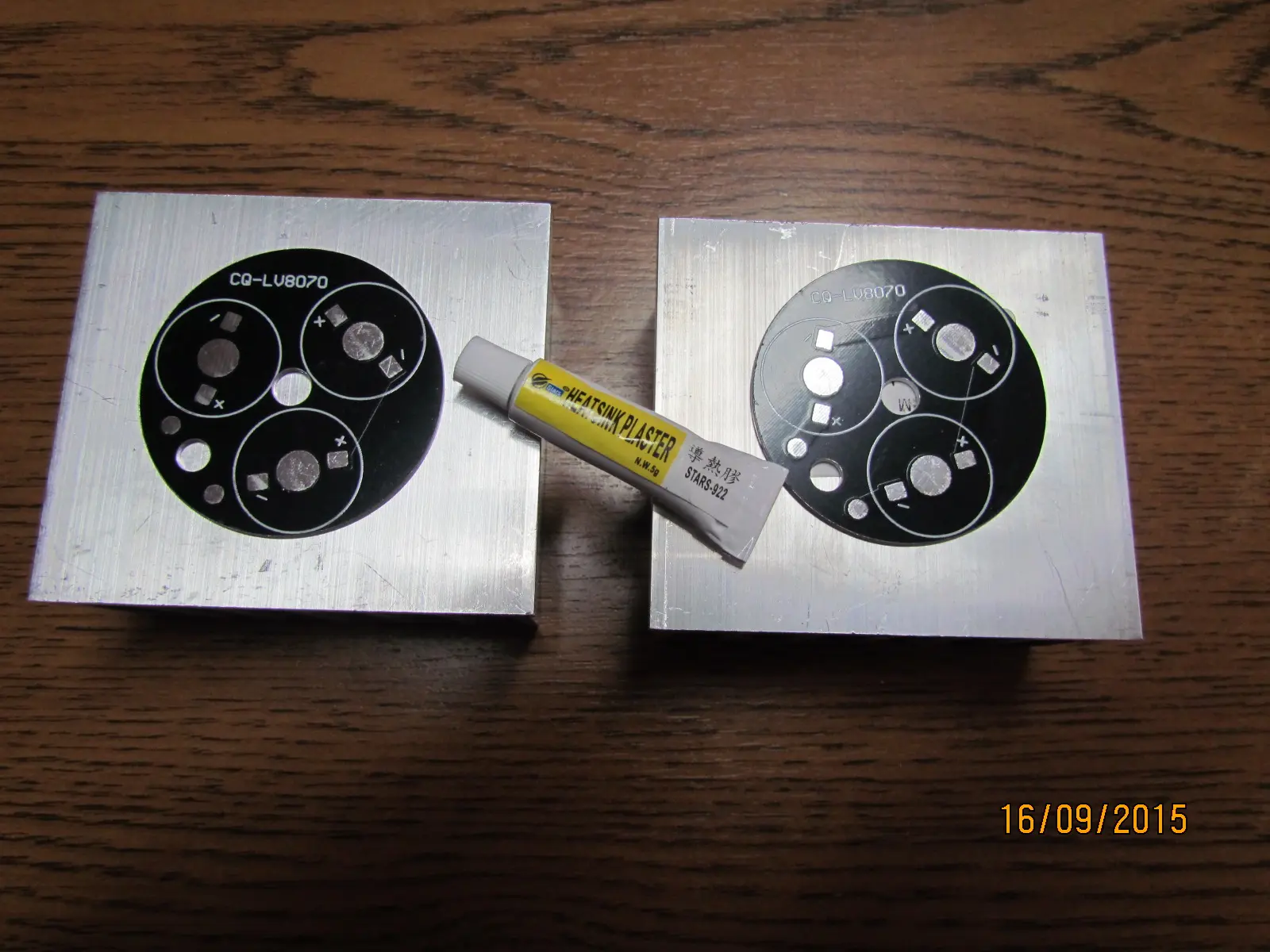

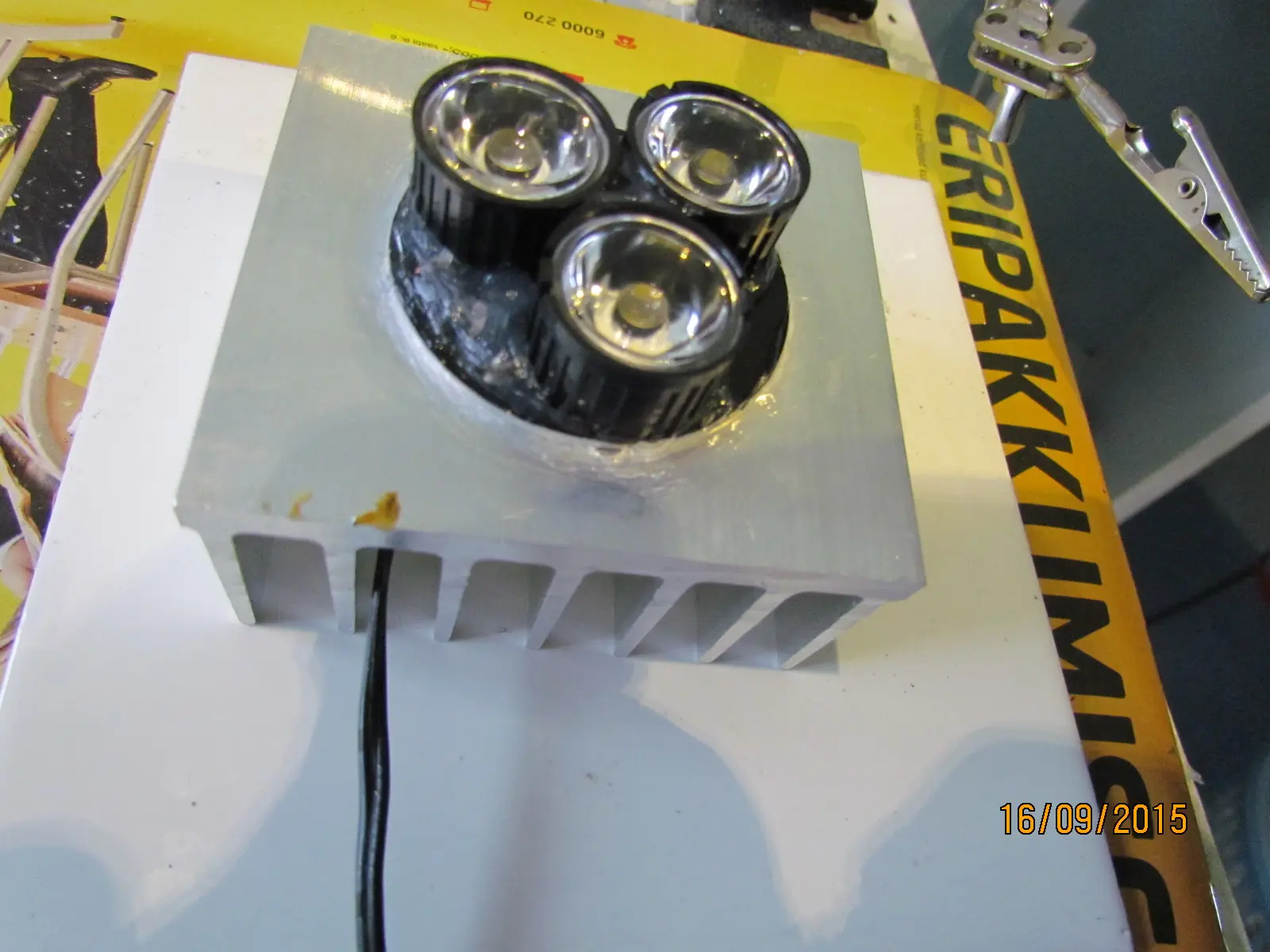

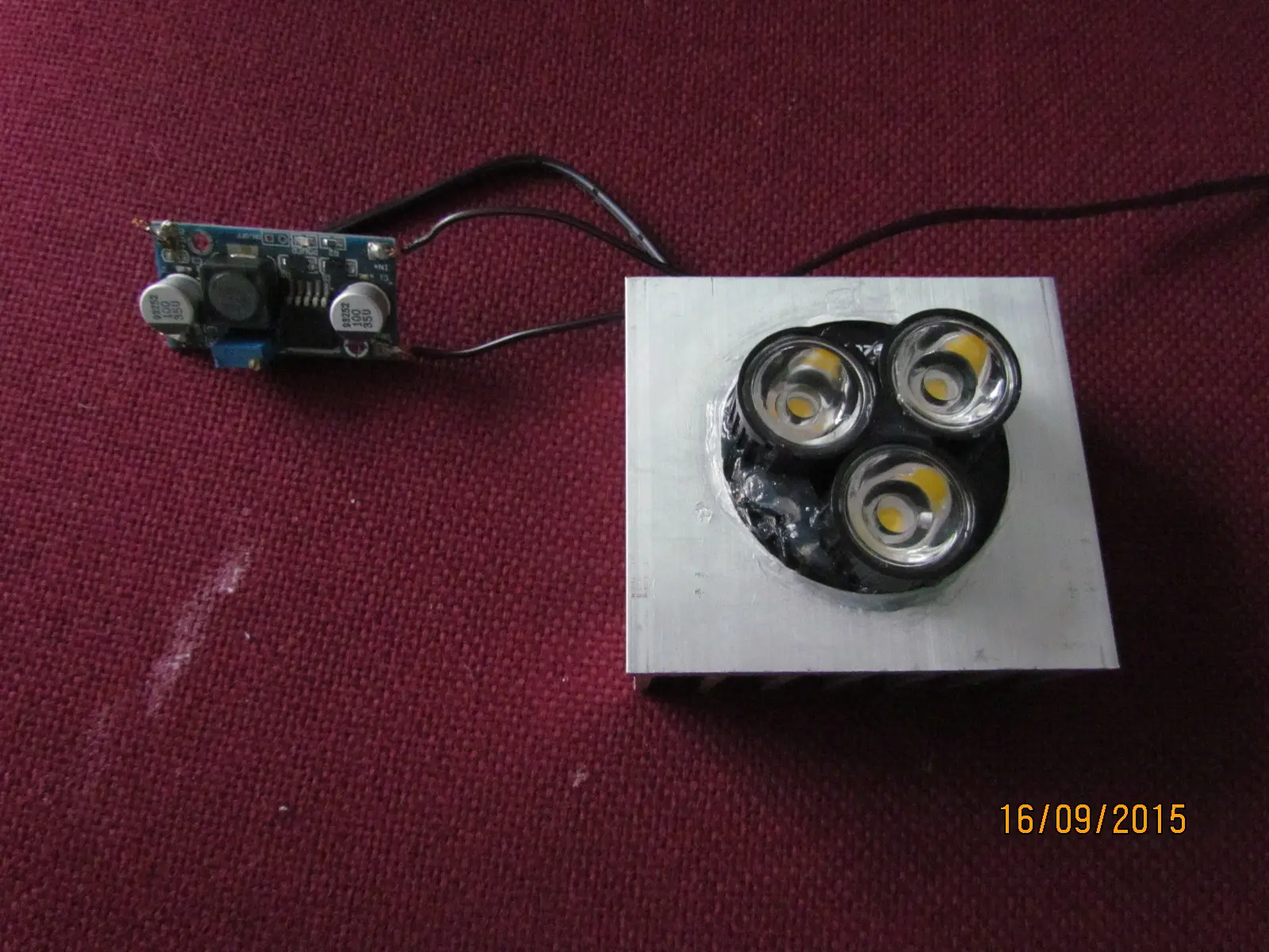

Для фар (дневных ходовых огней) я взял готовые радиаторы из алюминия 5 на 8 см. На них, я приклеил термоклеем две панельки для крепления светодиодов. Панельки диаметром 50 мм.

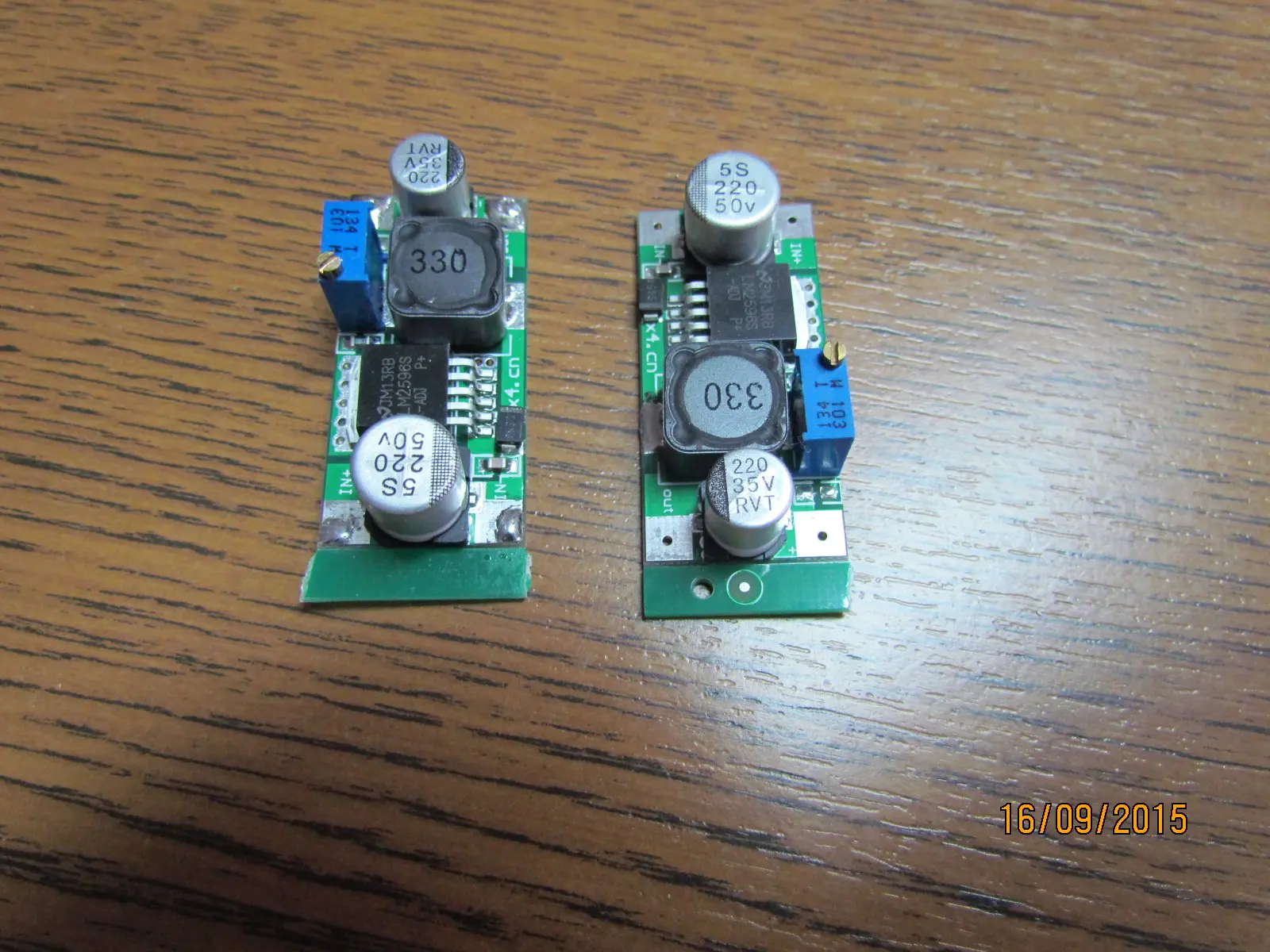

Я взял трехватные светодиоды теплого спектра. Так же Вам понадобятся два драйвера для светодиодов, так как без них диоды быстро выйдут из строя, так как напряжение генератора прыгает.

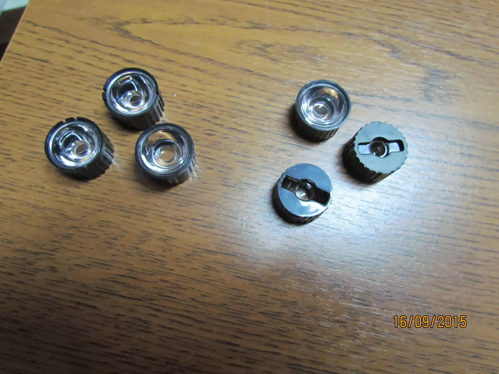

Так же Вам понадобятся вот такие линзы, угол света у которых 120 градусов они же защищают диоды от непогоды и грязи.
Диоды через термопасту паяем на подложку. Силиконом приклеиваем линзы.

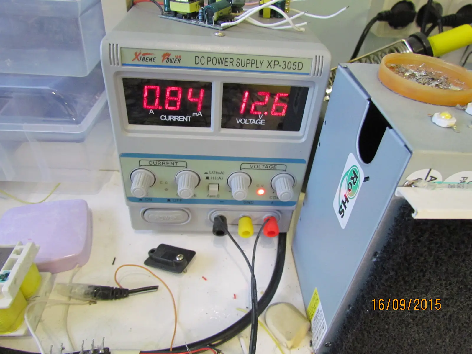

Подав напряжение 12.6 Вольт станция показала ток 0,90 Ампер это значит что фары выдают мощность 11.34 Ватта. Драйвером можно подрегулировать мощность свечения фар в ту или иную сторону в зависимости от температуры радиатора. Зимой поярче а летом поменьше. Драйвер имеет мощность 15 Ватт.
Радиаторы в моем случае будут крепиться на бампер, в углах радиатора надо просверлить4 отверстия и посадить на бампер изнутри просверлив отверстие 50 мм для того чтобы просунуть фары. Можно посадить на заклепки или саморезы. Драйвера лучше убрать в кабину уложив их в две пластмассовые коробочки. Свет очень яркий все три диода как бы сливаются в одну большую точку . Защита от влажности отличная. В моей конструкции дневных ходовыех огнией применены светодиоды со следующими характеристиками led: Color: Warm White 3000-3200K, Lumenous: 180-200Lm, Forward Voltage: DC 3.2-3.4V, Forward Current: 500-700mA

рассеиватель бы надо приделать посадив конструкцию в подходящий плафон.
ИМХО.
ИМХО.
Ну вот ты и приделай а мне и так годится .
Да нет, я уж лучше готовые куплю, чем таким колхозом портить внешность авто )))
Готовые будут дешевле, чем такие самодельные.
6 светодиодов + 2 радиатора + 2 драйвера + 6 линз + термоклей - дороговато обойдется.
6 диодов -0,20 евроцентов , 2 радиатора 3 евро ,линзы 100 штук 10 евро ,2 драйвера -2 евро .термо клей вообще подарок .У нас огни в магазине автотоваров стоят 50 евро за пару .
Я не уговариваю.
У нас ДХО подешевле будут, сказывается близость к Китаю.
А самое забавное в этом всем - такая красивая лаба, все убрано и чисто и такое низкое качество установки на авто.
