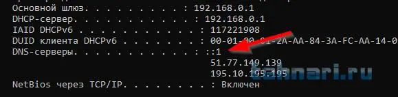

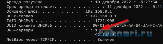

Только сейчас обратил внимание, что это за :1 ?

Это IPv6 адрес. Можно в свойствах сетевой карты снять галку с него, большинство провайдеров пока не используют IPv6.
