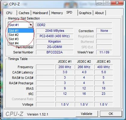

Я ЕЁ УСТАНОВИЛ РЯДОМ,А КАК ПРОВЕРИТЬ ЧТО ОНА РАБОТАЕТ?
Программой CPU-Z во вкладке Memory и SPD.
во вкладке Memory,видит только гиг,а в SPD.ничего нет
Значит что то не так вставили или планка не рабочая. В SPD можно смотреть по слотам, т.е. в первом стоит такая-то планка, во втором такая-то...
    32.1 KB · Просмотры: 94
теперь показывает через CPU-Z,а через мой компьтер нет
Вставь в желтый плашку. Т.е. пусть две планки стоят в одинакоых цветах. Чтоб дуал ченел организовать.
СПАСИБО БОЛЬШОЕ!!!теперь и там и там показывает 2 гига
