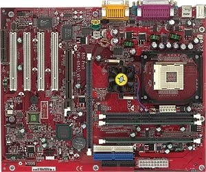

Здравствуйте, всем доброго времени суток. У меня старенький комп.
Мать помоему вот такая:
Код 1013212
Производитель MSI
Модель Microstar MS-6545
Процессор Socket 478
AGP 4х (1.5 В); видеокарты с напряжением питания 3.3 В не поддерживается
Формат ATX
Chipset Intel 850E + ICH2
Типы поддерживаемых процессоров Intel Pentium-4
PCI 4
Доп. слоты 1 CNR
BIOS AMI
PS/2 +
USB 2 (USB 2.0)
DIMM 4 RIMM/2 Гб PC800/PC1066 RDRAM
On Board I/O Ultra ATA-100
Sound 6-канальный C-Media CMI8738
Частоты FSB 400/533
Вопрос: Поможет ли мне чем нибудь замена оперативки на более большую по обьёму (если это реально).Если да,то какую посоветуете? (процессор Intel4 CPU 1500MHz ,Видюха вобще слабая ATI Rage Fury Pro/Xpert 2000 Pro,
сейчас ОП 2 по 128Mb и по 16бит)
Всем спасибо,заранее...

Дело в том что такую память уже трудно найти в магазинах, если только с рук.
P. S. Память только RIMM, ни о каких DDR не может быть и речи.
Тоесть DDR вобще любую можно взять и пихнуть в свободный слот? Или надо как-то грамотнее к этому вопросу подойти?
Спасибо.
Лучше конечно грамотнее :) абы какую пихать не стоит. Лучше ставить одинаковую по характеристикам(объем памяти, тайминги, частоты) и желательно одной фирмы. Но с такой комплектацией лучше задуматься о тотальном апгрейде, особой мощности все равно на даном конфиге не достигните.

OJIEHb, поможет, и замена видеокарты тоже поможет. Но платформа слишком устарела, и много из неё не выжать.
RIMM'ы в магазинах сейчас вообще не продаются(только если в магазинах по б/у), т. к. производство этого типа памяти свёрнуто несколько лет назад самой Rambus, которая их и разработала, потому что этот тип памяти не выдержал конкуренции с DDR.
В наше время цены на RIMM'ы, как правило, заоблачные.
OJIEHb и замена видеокарты тоже поможет. Но платформа слишком устарела, и много из неё не выжать.
А какую видюху посоветуете сюда?
OJIEHb В наше время цены на RIMM'ы, как правило, заоблачные.
Да я уже смотрел 5000р в среднем :(

Если с таким обьёмом памяти, то выше GeForce 4 ставить нет смысла. А вот если оперативы добавить, то можно и GeForce 6600 или типа поставить(можно и мощнее но смысла в этом почти нет).
Но ведь они вроде как с ddr работают...
А у меня выяснилось что RIMM.
Значит сначала еще материнку надо менять?
А с новыми комплектующими придется и БП менять.... :)
RIMM здесь нужен только для оперативки.
На видеокарте может стоять любая память - хоть SDR, хоть DDR3. Никаких проблем совместимости оперативки с памятью видеокарты не существует.
