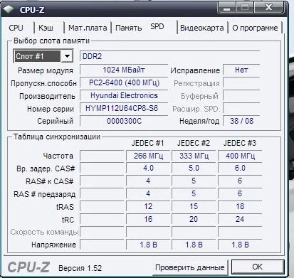

Можно посмотреть на самой памяти, можно посмореть с помощью программы CPU-Z, вкладка SPD
Huinday Electronics производитель, по 400 Мгц
поправлюсьв 1 и 3 слоте стоят по 1 gb

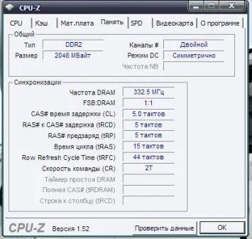

Посмотретите в CPU-Z частоты и тайминги. Под частотй должо быть прописано 5-5-5-18 или 6-6-6-21, в зависимости от таймингов мы и подберем память. Да и в том же CPU-Z в вкладке SPD гляньте модель памяти. Для 100 процентной уверенности
а где таймипинги CPU-z

Сделайте скриHшот вкладки memory и SPD
вот скрины

Память у вас работает на частоте 667Мгц.. Хотя та что установлена в пекрвый слот поддерживает 800Мгц. Память одинаковая?
