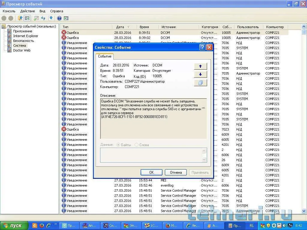

винхп сп3. началось такое буквально 4 дня назад: в браузере мозила при его включение долго грузится страница(например стартовая Яндекс поиск минуту или более), в гугл хром тоже но может чуть быстрее, интернет эксплоер побыстрее всех грузит.
переустанавливал браузеры, антивирус нод 32 тоже переустанавливал,браузеры, сетевухи драйвера, проверял нод32 и drweb curelt ничего. все остальное почта оутлук, и другие программы например по получению прайсов и тд. работают нормально.
в журнале стала появляться ошибка :код 206, Listen не выполнена: 23(либо 15): Компонент ncb_lana_num не задает допустимый номер сети.
также заметил такое, включаю мозилу она начинает долго крутить и грузить стартовую страницу яндекс. отключаю планировщик пакетов QoS. в мозиле сразу сбрасывается соединение, нажимаю обновить страницу и яндекс сразу загружается, тоже происходит если проделать в обратном порядке, т.е если снимать ставить галочку в QoS то она вначале сбросит соединение нажмешь обновить и все быстренько грузит.
также если включить браузер он долго грузит потом когда уже загрузит страницу, после этого работает все норм(новые вкладки, страницы все работает как обычно).
вроде попытался описать правильно, надеюсь понятно
спасибо
и еще ошибка в журнале: Ошибка DCOM "Указанная служба не может быть запущена, поскольку она отключена или все связанные с ней устройства отключены. " при попытке запуска службы StiSvc с аргументами "" для запуска сервера:
{A1F4E726-8CF1-11D1-BF92-0060081ED811}
при синхронизации времени пишет: Произошла ошибка при получении состояния синхронизации. Сервер RPC недоступен
не понял как редактировать сообщения, поэтому каждый раз новые,
возможно началось после установки последний раз обновлений, какие были не помню почему то в установке последние от 2015 года. систему не откатить(восстановление отключено).
сделал ipconfig /all route print, постоянные маршруты не могут быть проблемой, это маршруты чего, может каких нибуть программ по товару?
Постоянные маршруты удалите. Включите DCOM в Службах.
В браузерах покопайтесь в расширениях и плагинах. Все ненужную и незнакомое поудаляйте
да надо узнать что за маршруты и откуда они взялись. добавлю что в безопасном режиме с поддержкои сетевых драйверов также долго грузит при начальном открывании.
