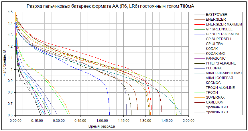

Имеем на входе:
- устройство, потребляющее: в режиме передачи 15мА (3 сек в день), в режиме глубокого сна 0,6 мА (остальное время). Минимальное рабочее напряжение 2,5В.
- две щелочные батарейки Varta High Energy со сроком хранения до 2026г.
- куча просмотренных/прочитанных тестов, исходя из которых мы имеем приблизительную картину: током около 2А батарейки садятся до 1,2В примерно за пять часов, током в 200мА - за 11ч, током в 50мА примерно за 20ч.
Если я всё правильно рассчитал, устройство сможет автономно прожить до двух месяцев?
У кого какой есть опыт?
